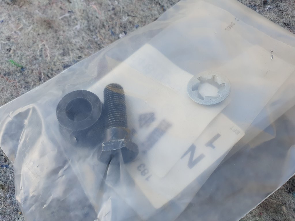

Das hier sind übrigens die Teile für die Umrüstung. Sind weiter vorne verlinkt.
Die Sicherungsunterlegscheibe habe ich zwischen Adapter und Schraube gemacht, wusste nicht so recht wohin damit. Den kleinen Metallnippel vom Gurt unten, der eine 90 Grad Biegung macht, habe ich gerade gebogen...
Das ganze hat ca. 15-20 Minuten gedauert.

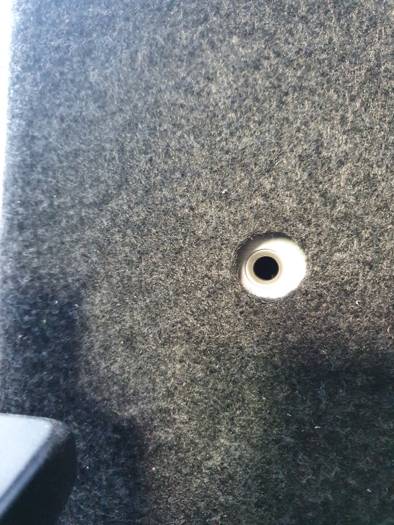

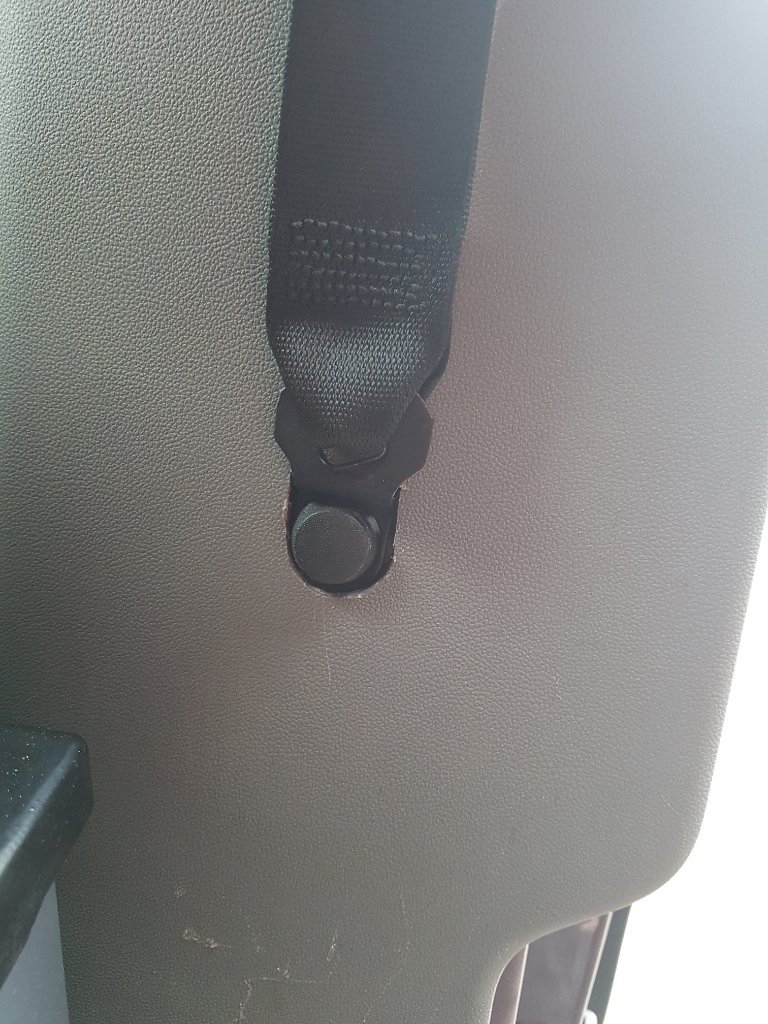

Liegt bei dir die Verkleidung so nah an der Karosse an?
Bei mir ist da mindest 1cm Luft. Ich hab das so groß wie die lasche ist aus der Verkleidung raus geschnitten.
Unterhalb von dem Gewinde in der Karosse hab ich passend nen loch gebohrt, wo die nase rein kann.

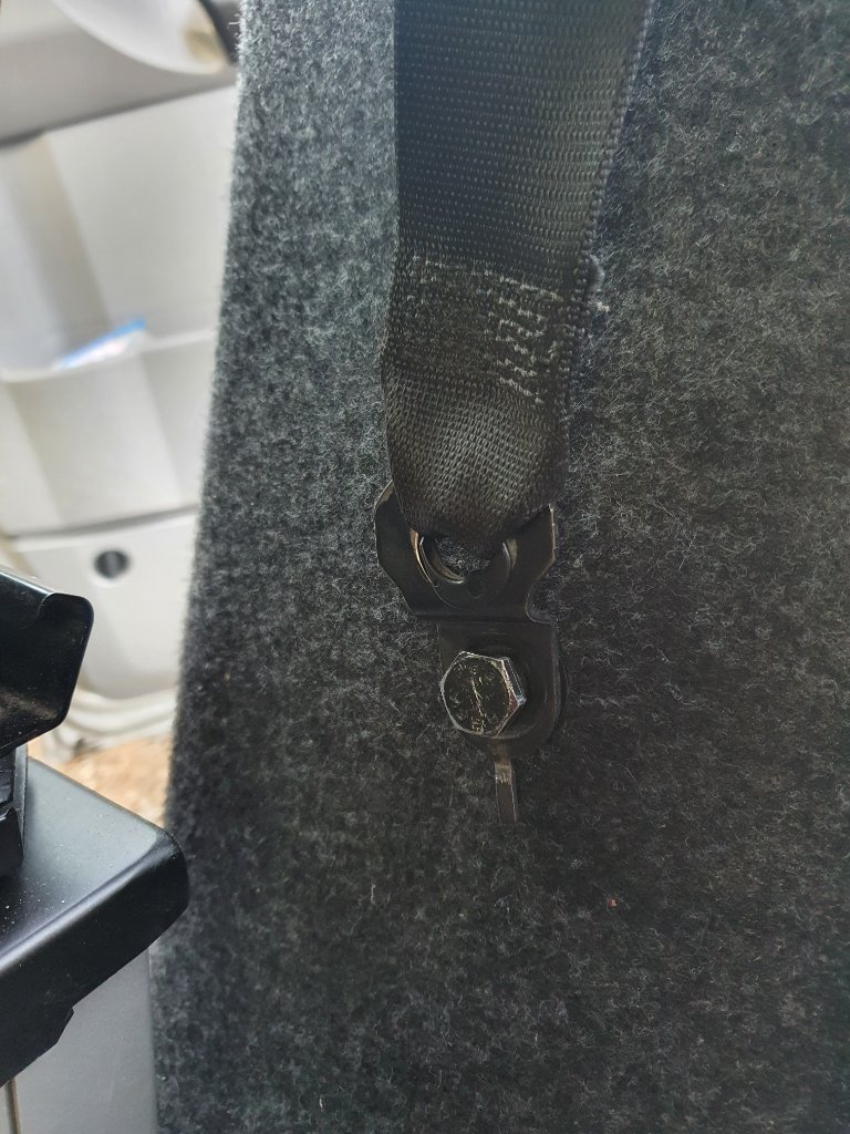

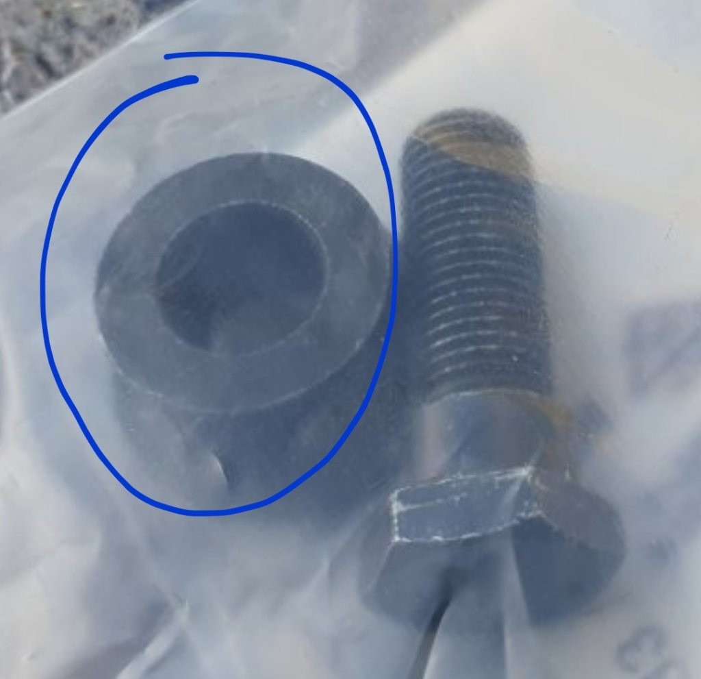

Schau mal auf die Teile in der Tüte, in das Loch kommt der Adapter bzw. dieses Hütchen. Somit sind die 1cm Differenz abgedeckt.

14:59 hat geschrieben: 31 Dez 2020 19:23 Das hier sind übrigens die Teile für die Umrüstung. Sind weiter vorne verlinkt.
So wie das bei dir aussieht, passt der obere Teil der Schraube, an dem kein Gewinde ist und auf dem der Gurt eigentlich frei drehen soll, wie bei Mopedfahrer nicht durch deine Gurtlasche. Hast du da sicherheitstechnisch keine Bedenken?
Habe auch das Problem, dass ich eine Lasche mit Arretierhaken habe, die mit einer M10 am Gurt festgemacht wird, durch die jetzt nicht das gewindelose Stück der 7/16" Schraube passt. Aufbohren ist für mich keine Option. Werde wohl einen Gurt kaufen müssen...

Beitrag von 14:59 »
Nein eigentlich nicht, wieso auch. Was soll da passieren. Schwachstelle ist dann eher das Gewinde was in der Säule steckt. Die Schraube und die Öse sind so massiv, da würde ich vom Gefühl her 1 Tonne ran hängen.
