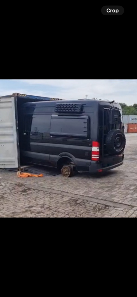

4x4Tata hat geschrieben: 21 Aug 2024 11:20 Hallo,
Ich schulde euch noch ein Feedback.
Fahrzeug: Sprinter 4x4 BJ 2012 ca 3,3t
Container: 40 Fuß HC ( Einfahrt um die 2,57cm)
Lösung: Holzräder aus Multiplex, vor dem Container raufziehen, Allrad und Untersetzung rein und langsam reinfahren.
Für Interessierte kann ich den Raddurchmesser nochmal nachmessen, es ist aber wirklich so, das die tiefsten Punkte (Querlenker vorne und Bremsenblech hinten) nur etwa 1cm Bodenfreiheit haben. Entsprechend sollte wirklich nur in den Container reingefahren werden.
Das Wechseln der Räder haben wir pro Achse mit zwei Wagenhebern erledigt, damit möglichst geringe Querkräfte beim runterlassen auf das Rad wirken.
Alle Dachaufbauten wurden weitestgehend entfernt.
Bei Fragen gerne melden.

Ich bin gerade in Montevideo und das Schiff ist heute angekommen. Sobald ich es aus dem Container habe, melde ich mich zu den Maßen.

Viel Platz war nicht…

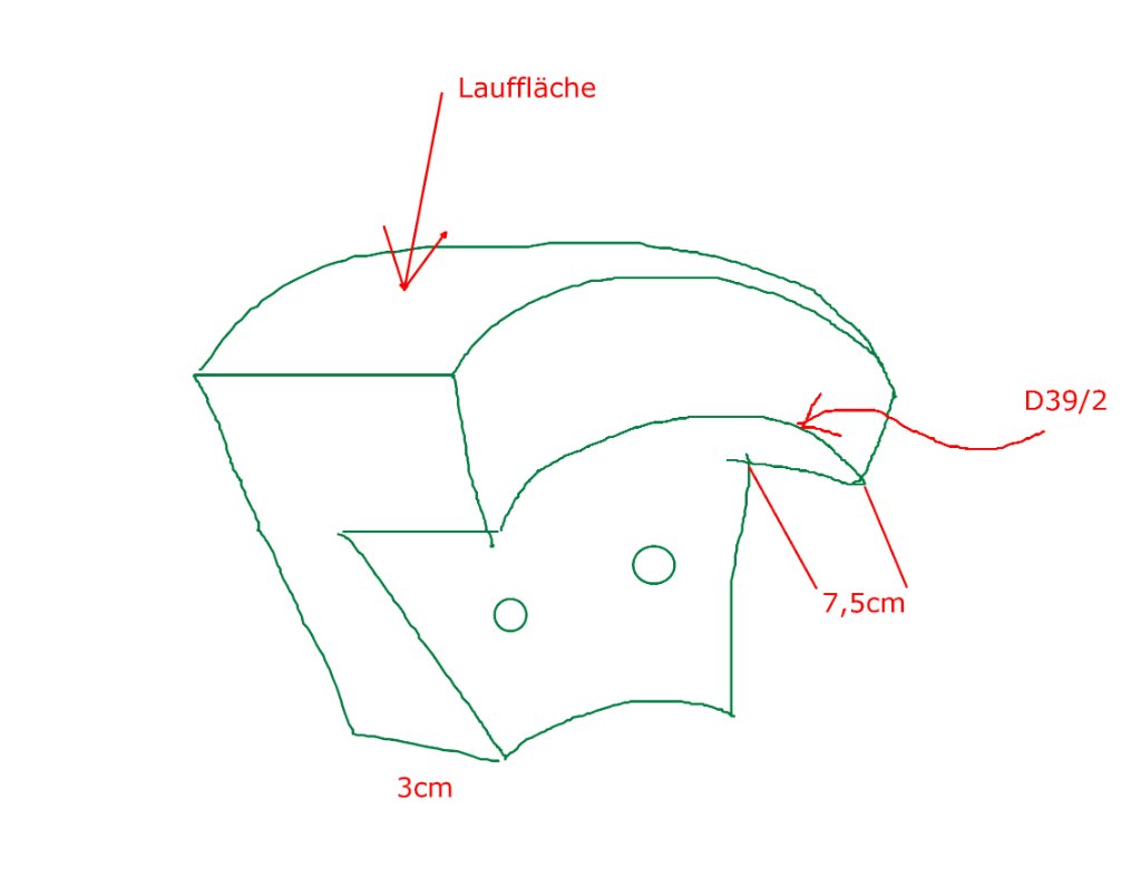

Hier die Maße.
Vorne: 37,7 x 7,5 cm
Hinten: 36,5 x 7,5 cm
Multiplex verleimt und verschraubt sowie Antirutschbelag.
Ich würde beim nächsten Mal vorne noch 1cm mehr machen, bei schlechtem Untergrund berührte die Schraube vom Traggelenk schonmal den Boden.
Ich denke D39 vorne und D37 hinten sollten gut passen.

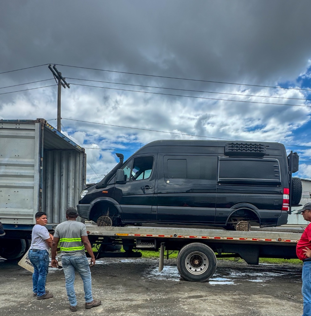

Kleiner Disclaimer:
Viele Häfen erlauben den Wechsel nicht und auch viele Agenten sind dagegen.
Bei mir hat es aber auf beiden Strecken (Hamburg nach Montevideo und Cartagena nach Colon) geklappt.
Ich spreche fließend Spanisch, das hat einiges vereinfacht und ich musste keinerlei Aufpreis zahlen. Nett Lächeln ist auch immer gut :)
Ein bisschen Trinkgeld für die Mitarbeiter gab es aber schon.
Ihr braucht aufjedenfall 2 Wagenheber, um die ganze Achse anzuheben und man muss sich gut überlegen, wo der Wagenheber angesetzt wird, damit man ihn auch wieder raus bekommt! Ihr haftet für Schäden am Container und eventuelle Verzögerungen können auch auf euer Konto gehen.
Wenn man sich für die Containerräder entscheidet, was aufgrund von Diebstahlschutz und Kosten durchaus nachvollziehbar sein kann, solltet ihr wissen was ihr tut und vorbereitet sein.
In der Regel ist zwischen Rampe und Container ein Spalt, der muss mit Holz o.ä. ausgefüttert werden.
Beim letzten Mal mussten wir auf einen Sattelschlepper entladen. Da kommt man mit Holzrädern aufgrund der Steigung aber nicht runter, also mussten die Räder noch auf dem Schlepper getauscht werden. Wackelige Angelegenheit. Und es muss schnell gehen!
Lenken sollte man auch nur so viel wie nötig, das verschleißt die Räder.
Allrad, Untersetzung und langsam rein/rausfahren.

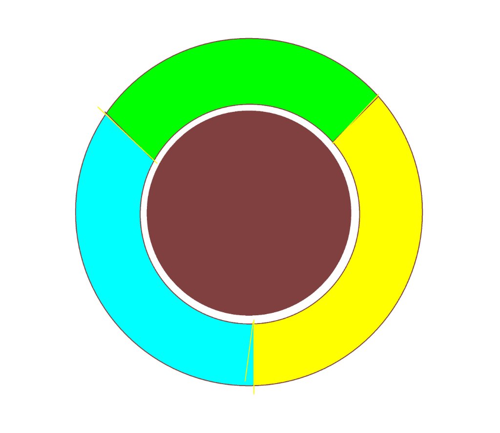

Ich hatte gerade die Idee ob es hilfreich sein könnte drei aufschraubbare Segmente zu haben um den Durchmesser zu vergrößern. 5cm Bodenfreiheit wären ja schon ein großer Gewinn.
So wie hier in dem Bildchen:
Seitenansicht
Seitenansicht
Jedes Segment mit zwei Schrauben festmachen. Gar nicht mal von der Lauffläche aus, sondern vielleicht von aussen?
Dann könnte man ein Segment machen mit einer Rampe, sodass man auf das Segment rauf und runter fahren kann?
1 Segment mit Verschraubung von außen
Dann ist es nicht so ein Stress mit dem Wagenheber und man kann ggf. einige Meter mit fahren, um in eine ruhige Ecke des Hafens fahren zu können.
Müsste man auf jeden Fall mal zuhause ausprobieren :-)
Leider hat man dann einiges an Holz im Auto :D

Das würde ich zuhause vorher ordentlich testen. Auf den Rädern liegt schon eine hohe Belastung.
Am Besten wäre sicherlich auch ordentlicher Kautschuk/Gummi, etwa 1cm dick. Das größte Problem waren immer unebene Böden oder kleine Spalte, die es zu überwinden galt. Da hat das Holz schonmal geknackt und zum Ende hin haben auch die äußersten Lagen des Multiplex punktuell versagt.
Wenn man den Wechsel 1,2 mal gemacht hat, geht es relativ schnell. Man muss aber zu zweit sein.
Halt uns gerne up2date, wie deine Tests laufen :)
