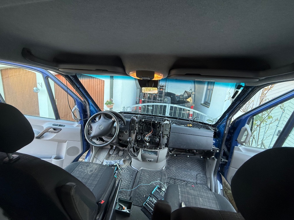

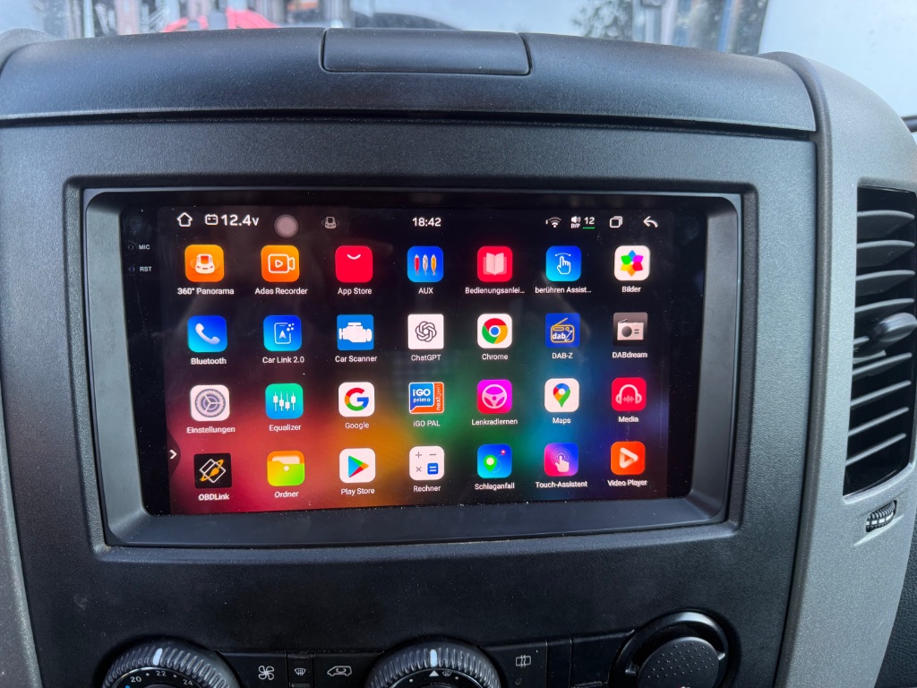

Ich kann in erster Linie berichten, dass ich mich bisschen doof angestellt habe... Es sind zwei "fast" identische Stecker vorhanden (sie unterscheiden sich nur in der Farbe, wobei der falsche fast die gleiche Farbe hat wie der Anschluss am Radio - dies zu meiner Entschuldigung ;-) ), beide sind wohl Antennenstecker, jedoch wird nur über einen das benötigte Radio-Signal gegeben. Der Fachmann hat die richtige Verbindung hergestellt, jetzt bekomme ich einige Sender, jedoch noch nicht alle, die meine Frau auf ihrem Radio empfängt. Vermutlich muss ich jetzt noch den Verstärker mit Spannung versorgen, dann bekomme ich auch mehr Sender rein.
