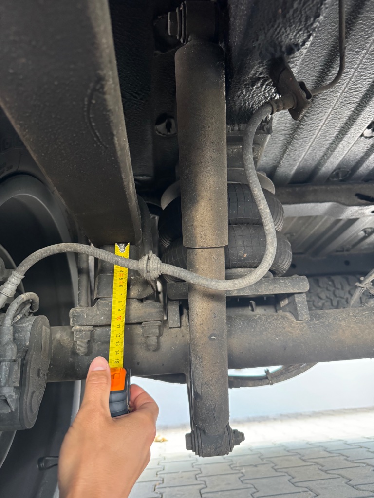

Schau doch bitte noch, ob bei Dir zwischen Achse und Feder einer dieser Klötze
eingebaut ist. Falls ja, welche Höhe hat er? Auf den vorhergehenden Foto kannst
Du den Klotz gut erkennen.

Klotz ist verbaut, ca. 7,5cm:
Gab es original auch eine 9cm-Variante?
In Summe würde ich die Umbauarbeiten mit Mercedes-Teilen durchführen, um keine Probleme mit der Garantie zu bekommen.

Ein größerer Klotz als der mit 7,5cm wäre mir nicht bekannt. Man könnte (theoretisch!)
darüber nachdenken zwei dieser Beilagen mit kleineren Maßen übereinanderzulegen. Aber...
Damit kommst Du dann aus dem "normalen" Bereich von MB heraus. Sprich, es könnten die
Dämpfer, Bremsschläuche, Koppelstangen etc. zu kurz sein. Das wäre alles zu prüfen, ehe
man derartige Pläne macht. Klar kannst Du die fehlenden cm mit der Luftfeder ausgleichen.
Damit bringst Du aber Kräfte in den Rahmen, die ihn stressen. Die Luftfeder funktioniert ja
bekannterweise nur mit den Verstärkungsplatten am Rahmen dauerhaft. Ohne diese drohen
später böse Risse.
Eine denkbare Variante wäre natürlich mit anderen Blattfedern oder einer zusätzlichen
Federlage etwas mehr Höhe zu gewinnen. Dann brauchst Du weniger bis keinen Druck auf
der Luftfeder und kannst das mit dem Klotz ggf. so lassen. Aber auch hier gilt: nicht zu
hoch hinaus (s.o.)
Vielleicht vergleichst Du mal mit einigen anderen 4x4-Fahrern hier die Höhe des Rahmens
über der Achse, um eine Orientierung zu finden, wie viel da noch gehen würde.
Wenn Deine Blattfeder derzeit überlastet ist und durchhängt, kannst Du das sinnvoll lösen.
Willst Du das Fahrzeug dagegen nur höher legen, als es jetzt / ab Werk bereits ist, kommst
Du an die beschriebenen Grenzen und musst evtl. tricksen (s.o.).

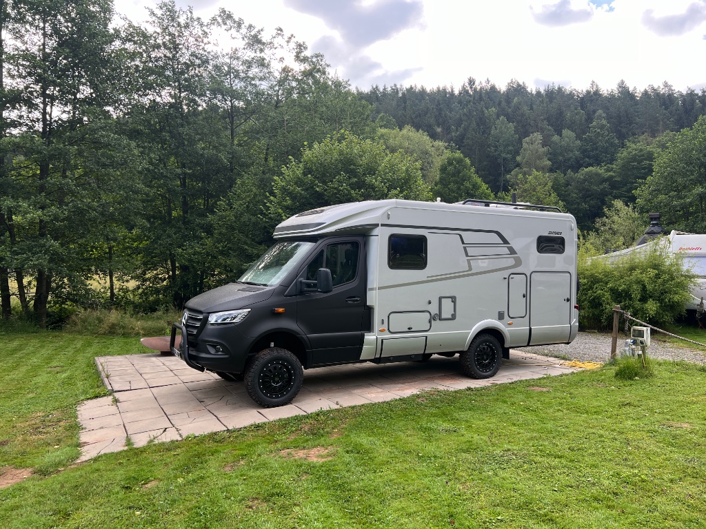

Moin Bernd,MobilLoewe hat geschrieben: 02 Jul 2024 13:52Danke für das Bild, genauso sah mein ML-T auch aus, mich hat das sehr gestört. Bei meinem 4x4 Sprinter lag laut Angaben von MB der Aufbau vorne 155 Millimeter höher, hinten aber nur um 135 Millimeter, warum auch immer.Joern hat geschrieben: 02 Jul 2024 11:40 Serienmäßig hängt der Hintern bei meinem Modell ja auch, aber laut Wasserwaage ist das Gefälle sehr gering.
Sieht bisserl komisch aus, stört mich aber nicht wirklich. Hatte hier gelesen, dass man das auch durch Abstandsnupsis beheben könnte.
Also für mich erstmal noch kein Grund für ZLF.
Aktuell hat er 18 Zoll ORC Schuhe mit BF Goodrich 265 AT, so dass einer Auflastung aus meiner Sicht nichts im Wege steht.
Hätte zwar lieber Delta gehabt mit 285er und der damit notwendigen Höherlegung um ca. 5-7cm, aber Rom wurde auch nicht an einem Tage erbaut.
Werde mal Roadmaster kontaktieren...
Im Anhang mal ein Bild von der Kiste
Mit Roadmaster würde die Kiste auch gerade stehen,
eine Wohltat für die Augen.Berichte doch weiter über deine Erkenntnisse.

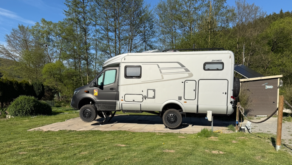

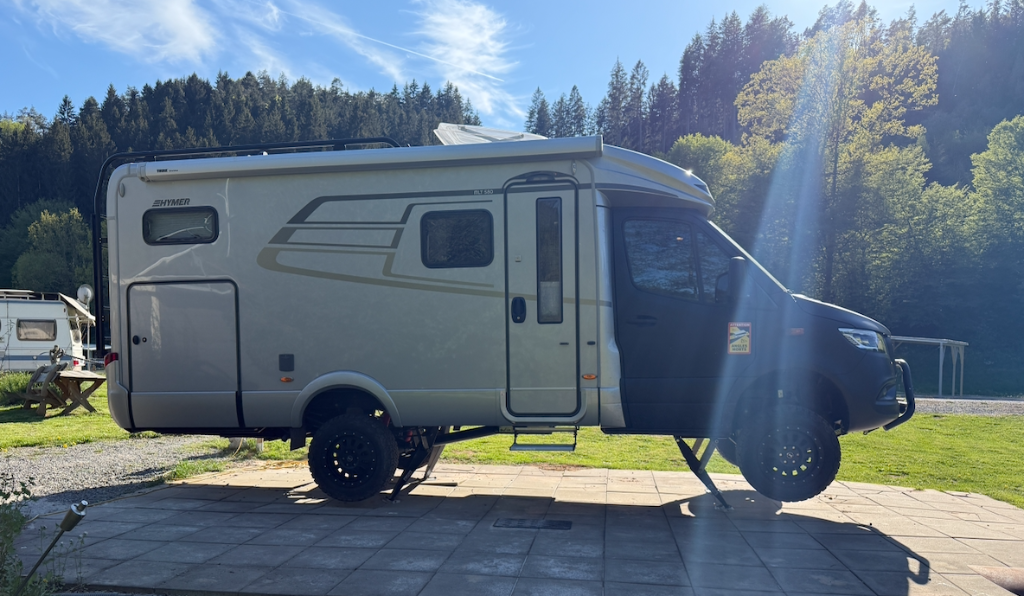

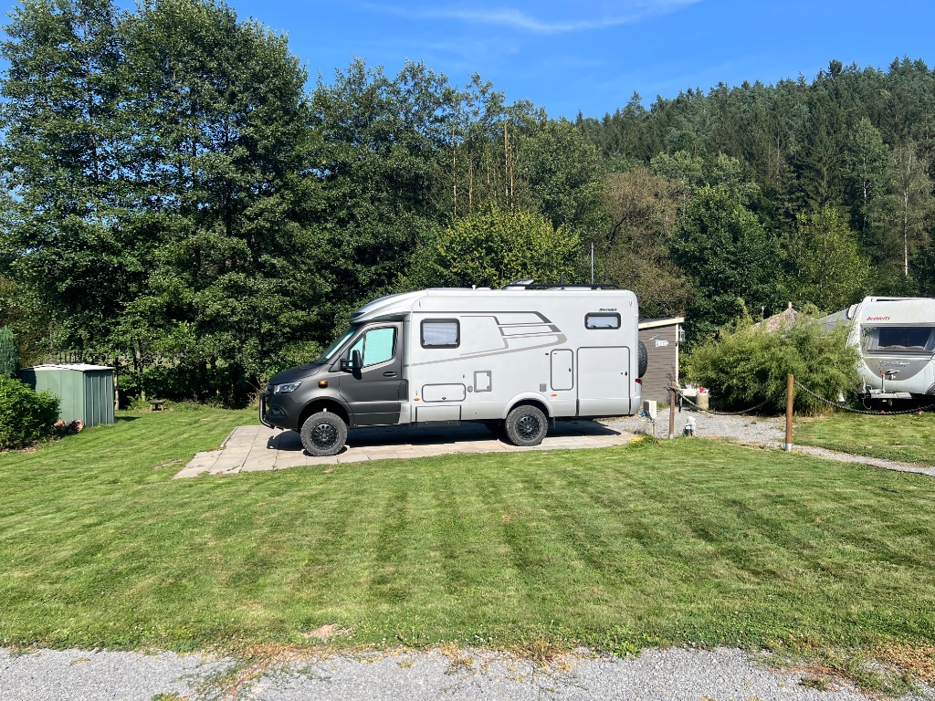

seit Ende letzten Jahres ist die Lösung von Roadmaster verbaut.
Der Einbau in Berlin hat wunderbar geklappt, währenddessen habe ich die Stadt unsicher gemacht und 3 Currywürste verschlungen
Das Fahrverhalten ist gefühlt minimal härter geworden, dafür aber die Strassenlage z.B. bei Überholmanövern stabiler.
Der "Hängearsch" ist fast weg und die max. Zuladung liegt nun bei 4450kg + HA 2650kg.
Ich bin sehr zufrieden!
VG Jörn

Hallo Jörn, Glückwunsch!Joern hat geschrieben: 19 Mär 2025 12:41 Der "Hängearsch" ist fast weg und die max. Zuladung liegt nun bei 4450kg + HA 2650kg.
VG Jörn
Der "Hängearsch" nur fast weg? Vielleicht auch ein wenig optische Täuschung, weil der vordere Radkasten wesentlich mehr Freiraum hat?
Gruß Bernd, der sich vom ML-T 580 4x4 verabschiedet hat
Gruß Bernd, der sich vom ML-T 580 4x4 verabschiedet hat![]()
ja, die unterschiedlichen Freiräume im Radkasten täuschen. Ich meine aber auch anhand der Dachlinie eine leichte Neigung nach hinten zu erkennen.
Das ist aber marginal und stört mich nicht.
Am wichtigsten war mir die Auflastung der HA.
VG Jörn
VG Jörn
VG Jörn

Hab mittlerweile noch weiter aufgerüstet mit Hydraulikstützen (Elefantenrüssel) von Asimo und einer Grauwasseraufbereitungsanlage (Autarx) von Carawater und komme mit der durch Roadmaster gewonnen HA Last gerade so aus
VG
Jörn

Achherrje, Hubstützen am ML-T.Joern hat geschrieben: 12 Jan 2026 19:37 Hab mittlerweile noch weiter aufgerüstet mit Hydraulikstützen (Elefantenrüssel) von Asimo und einer Grauwasseraufbereitungsanlage (Autarx) von Carawater und komme mit der durch Roadmaster gewonnen HA Last gerade so aus![]()
Grauwasseraufbereitungsanlage? Was hast du vor? Wo gibt es kein Frischwasser? Für einen Frischwasserfilter hätte ich Verständnis.
Re: Roadmaster Fahrwerk verbaut und jetzt zusätzlich mit Luftfederung Vb Semi Air ?
Hi Bernd,MobilLoewe hat geschrieben: 12 Jan 2026 20:17 Danke Jörn für deine Rückmeldung.
Und jetzt OT:
Ich fahre fast 40 Jahre Reisemobil, von Griechenland bis Marokko usw., noch nie Hubstützen vermisst. Aber wat dem eenen sin Uhl ist dem andern sin Nachtigall.
Grauwasseraufbereitungsanlage? Was hast du vor? Wo gibt es kein Frischwasser? Für einen Frischwasserfilter hätte ich Verständnis.![]()
Hubstützen sind schon sehr komfortabel und wenn man einmal in den Genuss gekommen ist, möchte man sie nicht mehr missen...zumindest geht es mir so. Habe anfänglich mit den Auffahrkeilen hantiert, dann aber schnell erkannt, dass ich dazu keinen Nerv habe.
Bei der Grauwasseraufbereitungsanlage gehts mir erstmal um die Reduzierung des Abwassers. Wenn man länger an einem Ort steht, ist der Tank irgendwann voll und bis zum nächsten Abfluss ist es meist zu weit, um das per Schlauch zu regeln. Alles einpacken und zur Entsorgung fahren ist auch nicht so prickelnd. Die Anlage löst das Problem und gleichzeitig hat man auch wieder Frischwasser. Ich komme damit gut 10-14 Tage aus. Frischwasserfilter + UV habe ich auch eingebaut, sodass das Grauwasser im Prinzip sogar zweimal gefiltert wird und man keinen Unterschied merkt zum Frischwasser...der Rest ist Kopfsache
VG Jörn
