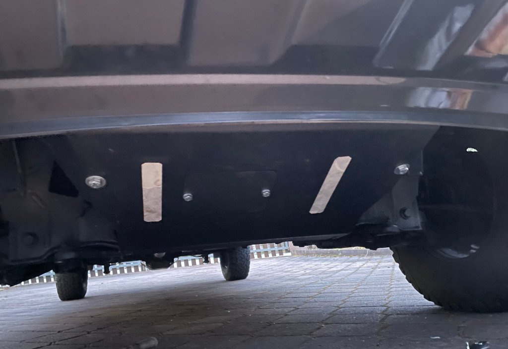

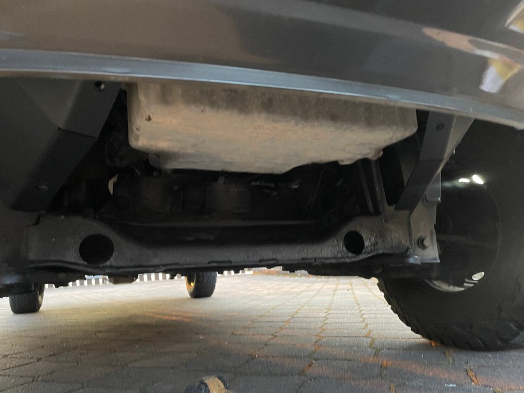

Eigentlich war die Montage des günstigen rumänischen Unterfahrschutzes für morgen geplant, aber die Sonne kam kurz raus, also heute nachmittag gleich mal ausprobiert.
Und ich muss sagen: das Material ist gut gepulvert, die Montage ist relativ einfach, geht schneller als erwartet und das ganze passt gut.
Ne dritte Hand wäre zuweilen hilfreich gewesen, aber es geht alleine auch:
vorher
vorher
nachher
nachher
Die unteren Verschraubungswinkel sind zwar massiv ausgeführt, aber irgendwie finde ich sie nicht wirklich optimal. Darum werde ich aus den beiliegenden Winkeln morgen etwas anderes basteln und dann mit Linsenkopfschrauben statt den mitgelieferten Sechskantschrauben verschrauben. Und zwar so, dass eine Erweiterung mit einem weiteren Blech bis kurz vor dem VTG (da habe ich ja bereits nen super Unterfahrschutz von "Mopedfahrer") gut anzuschrauben ist.
Die beiden Klebestreifen dienen nur mal zum testen, da das Ganze irgendwann wenn es wärmer ist, noch farblich aufgefrischt wird :roll:

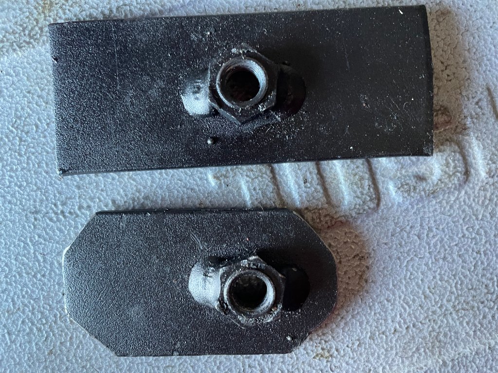

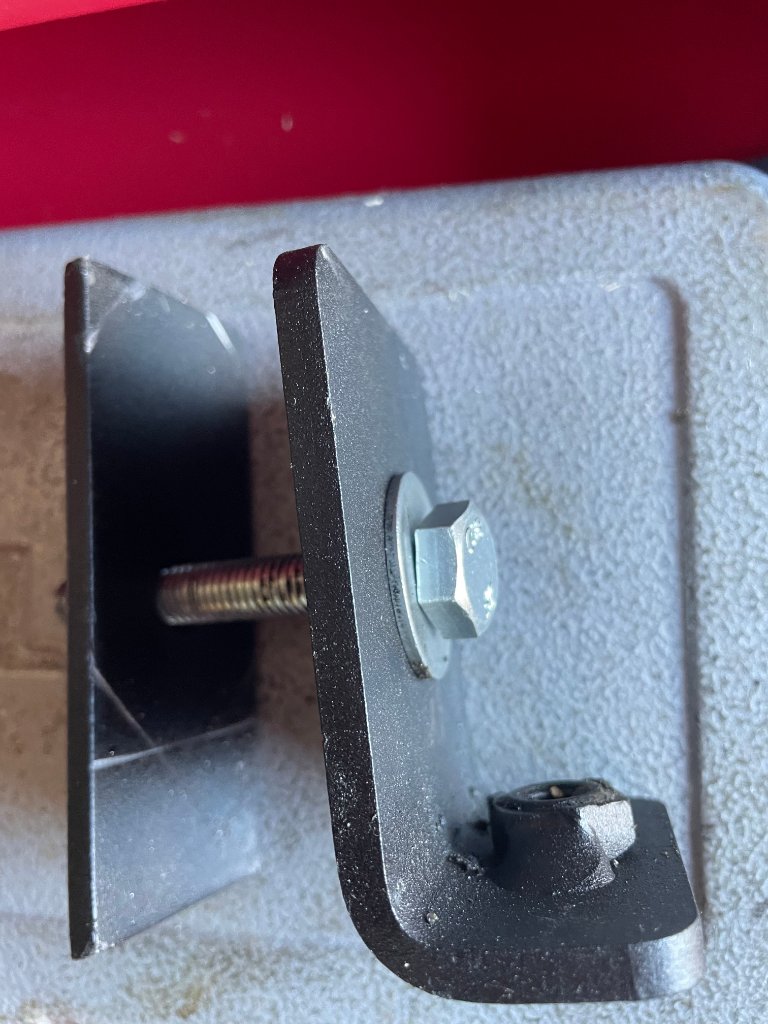

Hab mich heute mal mit der Modifikation der unteren Befestigung beschäftigt.
Für den Fall, dass sich jemand auch das Teil kauft, ein Tipp:
bei mir klappte die untere Befestigung der Blechplatte mit den Originalwinkeln nicht:
Originalteil
Originalteil
die sind zwar massiv und scheinbar gut überlegt (sie werden laut Beschreibung am vorderen Teil des Querträgers verspannt), jedoch komme ich bei Montage, mit den Aussparungen für die Schrauben unten gut 5 cm nach hinten. Selbst wenn alle Schrauben wieder lose sind, klappt es nicht das Teil um diese Distanz nach vorne zu schieben (es arretiert sich mit den anderen Schrauben in den Rundlöchern in den Längsholmen).
Habe darum die Platten zugesägt und quasi wie als grosse Nutensteine in die Aussparung des Querträgers eingelegt (vorher noch fett Seilfett rein), dort verklemmen sie sich nun beim Anschrauben. Und schon klappt es.
Leider sind jetzt meine Linsenkopfschrauben zu kurz, aber da kann man Abhilfe schaffen.
Modifiziertes Teil
Modifiziertes Teil
Macht einfach Freude zu basteln :D

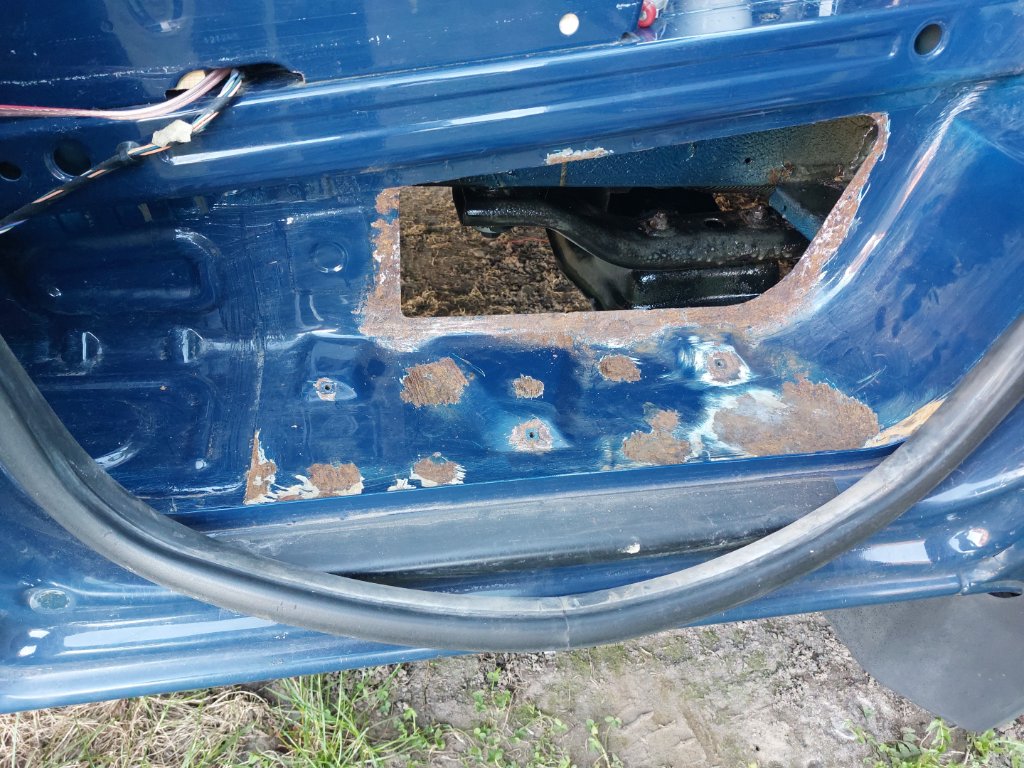

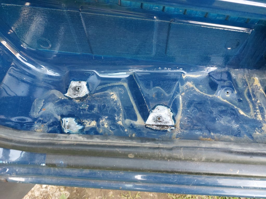

Ich hab heute den "Fehler" gemacht ein 7 adriges Kabel zur Anbindung einer Dachbedieneinheit vom Fahrersitzkasten durch den Einstieg in die Asäule ziehen zu wollen.
Naja, geht ja noch für nen 13 Jahre alten Sprinter
Fahrerseite:
Da die BSäulen Verkleidungen eh grade raus sind, dachte ich mir, guck auf der Beifahrerseite auch mal, ist ja garnicht so schlimm wie erwartet....
Hölle! Braune Hölle!
Die "Dichtung" von dem Fach in der Trittstufe beim Vormopf ist offenporig und total platt gedrückt, daher viel Wasser dort.
Also alles entrostet und mit Ovatrol getränkt.
Falls es morgen trocken ist kommt Brantho drauf.
Samstag alles notdürftig wieder zusammen bauen, da brauch ich den Wagen. :lol:

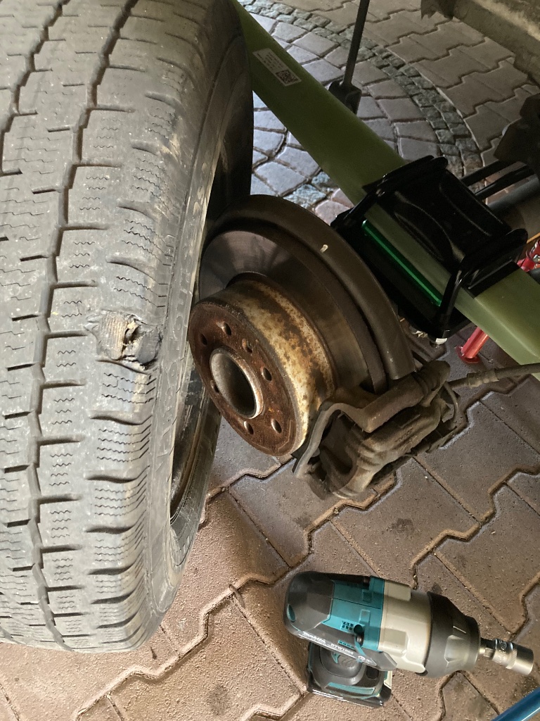

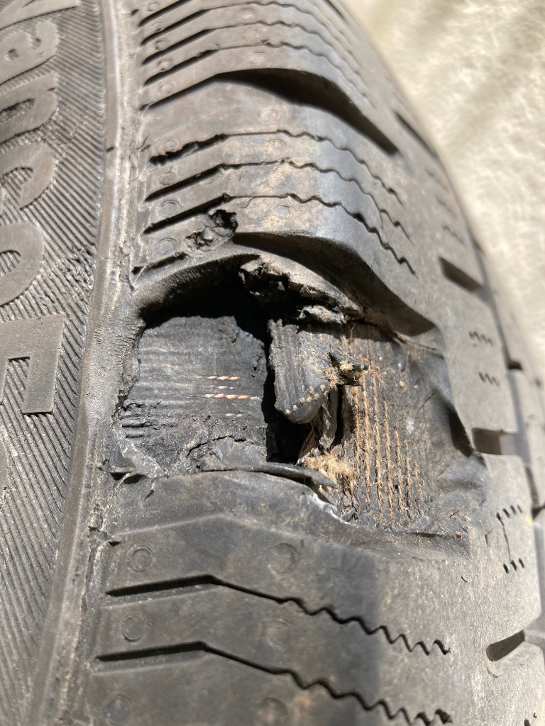

Ab jetzt schau ich beim Sprinter vor jeder Fahrt die Reifen an.
Der hat die Luft noch gehalten aber ein spitzer Stein :shock:
Folgende Benutzer bedankten sich beim Autor Windy-ZX für den Beitrag:
der.harleyman (13 Apr 2025 16:43)
Beiträge: 2498
#644
Böse, böse.... Wieviel Nm hat eigentlich der Akku-Schlagschrauber? Reicht der, oder musst du dich vorher ans Rohr hängen?
Windy-ZX
Beiträge: 442
Wohnort: Chiemsee
#645
Beitrag von Windy-ZX »
Der große Makita hat 1000Nm Lösemoment.
Das reicht fürn Sprinter.
