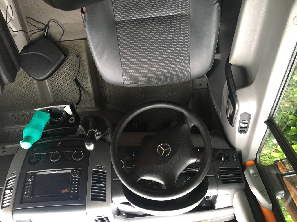

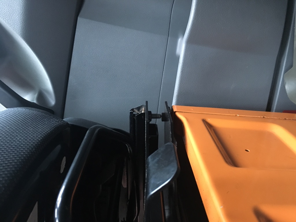

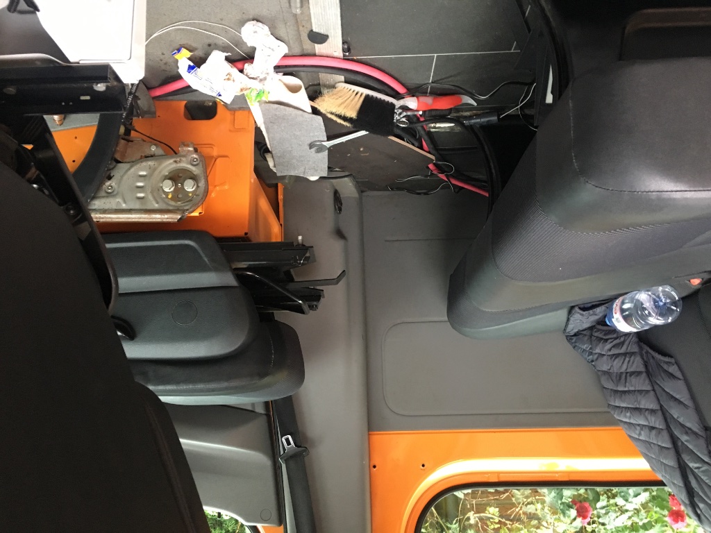

Ich hab jetzt auch die Sportscraft-Konsole.
Und ich hab gedacht ich bin im
Falschen Film. Die Beifahrerkonsole wurde beim Transport demoliert. Da ist der Verstellhebel komplett verbogen und eine Rolle gebrochen.
Beim Fahrersitz klappert nichts, allerdings habe ich mir das Ding etwas anders vorgestellt.
-Die Arretierung in der Fahrtrichtung ist nicht mittig. Ich schaue jetzt immer leicht zur Fahrbahnmitte. Auch nachdem ich versucht habe alles möglichst nach rechts gedreht anzuschrauben.
-Wenn man den Sitz weit nach vorne schiebt (zum Drehen), rastet die Sitzschraube in die Konsolenschraube ein und alles ist blockiert (wäre behebbar indem man die Schraube kürzt).
-Der Sitz muss immer mindestens halb hoch gestellt sein (9. Hebelzug von 18), damit die Kunststoffverkleidung nicht an den Schrauben hängen bleibt und droht zu brechen. In der Zurückgedrehten Stellung kann dann noch 1-2 Hübe runter gestellt werden bis die Verkleidung aufliegt. Dann darf allerdings unter keinen Umständen der Sitz gedreht werden.
-Da der Drehpunkt ca 7cm nach hinten versetzt ist, sitzt man den Leuten in der 2. Reihe nach dem Drehen schon fast auf dem Schoß. Den Sitz kann man bis zum Lenkrad zurückstellen, aber da hat man einen überstand von ca. 8cm, wobei der Hebel den Beinen in der 2. Reihe bedrohlich nahe kommt. Da nützt auch der gut gemeinte Schwalbenschwanz nichts, der noch mehr Platz bringen könnte. Wäre da nicht der Hebel, dessen Länge man beim Umdrehen braucht.
Ist bei der Drehconzept Geschichte das ähnlich? Der Drehpunkt ist nur 3cm zurück oder?
Anbei Bilder. Zwar über Kopf, aber yolo

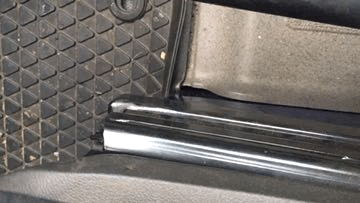

Das Problem des 1. Bildes ist bekannt.
Das 2. würde ich mir nicht bieten lassen, zurück damit.
Das 3. ist komisch, bei meinen passt das alles.
Und zum Drehen im runter gelassenen Zustand:
Ich hab bei meinen Sitzen die Seitenschürzen grade abgeschnitten, vorne etwa 5mm über dem unteren Wulst, hinten genau drauf. Damit passt es ohne schleifen.
Hier sieht man das ganz gut, drauf klicken für Großansicht:

Wie/womit hast du die Abdeckungen gesägt? Liegen auch bei mir bereit für für Aktion, hat du ein Tipp???hljube hat geschrieben: 02 Jun 2018 18:42 Das Problem des 1. Bildes ist bekannt.
Danke im voraus!
Re: Drehkonsole
Ich meine ich hab das mit ner Stichsäge gemacht.
Mit nem Multimaster geht es sicher auch
- Nightliner
- Beiträge: 1157
Re: Drehkonsole
Geht auch mit einer Millimeterscheibe in der Flex
Gruß aus Bayern, der Michl
Fremdfabrikat
Fremdfabrikat
- Beiträge: 3587
- Registriert: 09 Jun 2008 20:46
Re: Drehkonsole
ok, danke, die Flex habe ich eh gerade liegen mit der dünnen Scheibe ....
erster versuch Cutter, 2. Flex ... Danke
