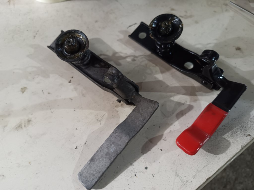

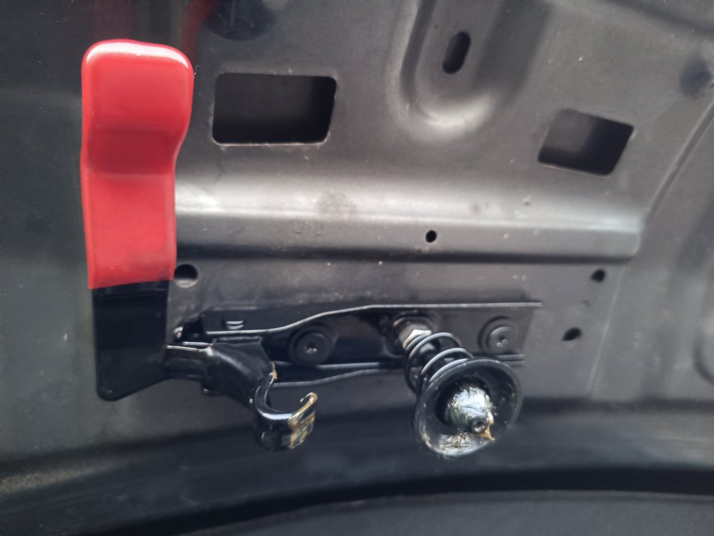

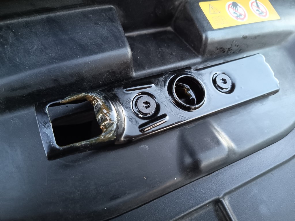

Manchmal müssen auch Kleinigkeiten sein...
Mich hat schon länger das gammelige Haubenschloss gestört, das mich bei offener Haube stets an die Wirkung von Streusalz erinnert hat.
Also beide Teile neu gekauft, vor dem Einbau noch in einem freundlichen schwarz gepulvert und rein damit. Schwarze Schrauben aus VA runden das ganze noch ab.

Am Haubenschloss aber bitte kein normales Fett einbringen weil es Dreck/ Sand fängt und das ist nicht gut.der.harleyman hat geschrieben: 18 Jan 2026 18:54 Manchmal müssen auch Kleinigkeiten sein...
Also beide Teile neu gekauft, vor dem Einbau noch in einem freundlichen schwarz gepulvert und rein damit. Schwarze Schrauben aus VA runden das ganze noch ab.![]()
Besorge dir besser ein Trockenschmiermittel oder regelmäßig Balistol einsprühen.
Mercedes MFG. bietet ein druckfestes Trockenschmiermittel in der Sprühdose, leider aber nicht ganz billig

Da hast Du Recht. Sicher bin ich hier old school unterwegs. Bei der Wagenpflege wasche ich aber häufig Motorhaube von unten und den Querträger mit. Dann ist der Dreck dort auch wieder weg. Dann wird das Schloss wieder frisch geschmiert. Muss mal nachschauen, ob ich nicht noch Trockenschmiermittel habe. Sowas hatte ich doch irgendwann mal gekauft...v-dulli hat geschrieben: 18 Jan 2026 19:12
Mercedes MFG. bietet ein druckfestes Trockenschmiermittel in der Sprühdose, leider aber nicht ganz billig![]()

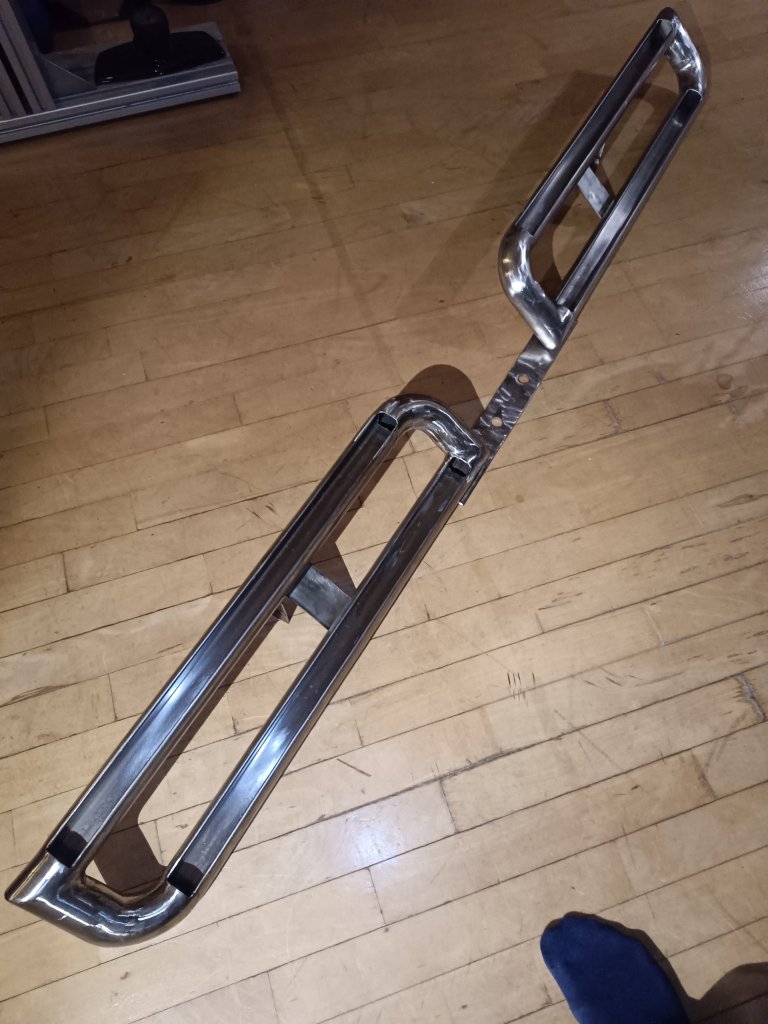

Sieht gut aus das Teil, aber sicher nicht ganz leicht.der.harleyman hat geschrieben: 05 Nov 2025 19:51 Heute (endlich!) Dachträger vorne komplettiert, Zusatzscheinwerfer montiert und Elektrik vorbereitet. Thule-Grundträger und Zurrösen sind auch dran. IMG_20251105_155533_123~2.jpgIMG_20251105_155457_272~2.jpgIMG_20251105_153143_488~2.jpgIMG_20251105_153105_519~2.jpg
Jetzt kommt in den nächsten Tagen der hintere Dachträger dran. Das Solarmodul wartet schon...![]()
Wenn ich mit dem Innenausbau einigermaßen durch bin und noch Gewichtsreserven habe, möchte ich so etwas ähnliches.
Was ist der Grund dafür, dass der hintere Bereich höher ist?
LG
Matthias
Hubi 406
319CDI, L3H2, 2015
319CDI, L3H2, 2015
- der.harleyman
- Beiträge: 2571
Hinten habe ich quasi zeitgleich ein Dachkühlgerät (Ebercool) eingebaut.
Man kann es auf den Fotos kaum erkennen. Kann auch daran liegen, dass es schwarz lackiert wurde.
Das Kühlgerät hat 15cm Aufbauhöhe. Dazu kommt die Dachwölbung. Deshalb habe ich im hinteren
Bereich Konsolen mit 20cm Höhe zwischen Träger und Karosserie montiert. Ja, etwas Mehrgewicht wird
die ganze Sache aufs Dach bringen. Aber wenn´s alles fertig ist, habe ich dann auf dem Dach Ebercool,
Solarmodul (ausziehbar), 2x Druckluftfanfare, Wassererwärmung, div. Scheinwerfer, 2 Thulebrücken für
spontane Mitbringsel von unterwegs, Zusatzblinker LED Stripe (statt der alten Teile auf dem Blechdach)
und vielleicht einige Kleinigkeiten mehr.
Richtig Gewicht bringt nur das Solarmodul, da ich mich gegen die leichten Klebeteile entschieden habe.
Die Aluprofile sind in der Viertelkreisversion (R40) zwar etwas leichter als die 4040er, bieten aber auch
etwas weniger Festigkeit.
Um Windgeräusche und Luftwiderstand etwas zu verringern habe ich die tragenden Konsolen aus offenem
Vierkantrohr gearbeitet und die abgerundeten Aluprofile verwendet.

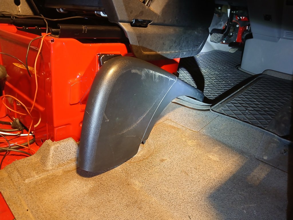

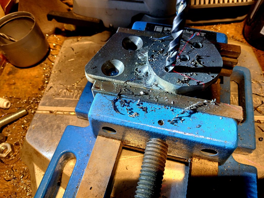

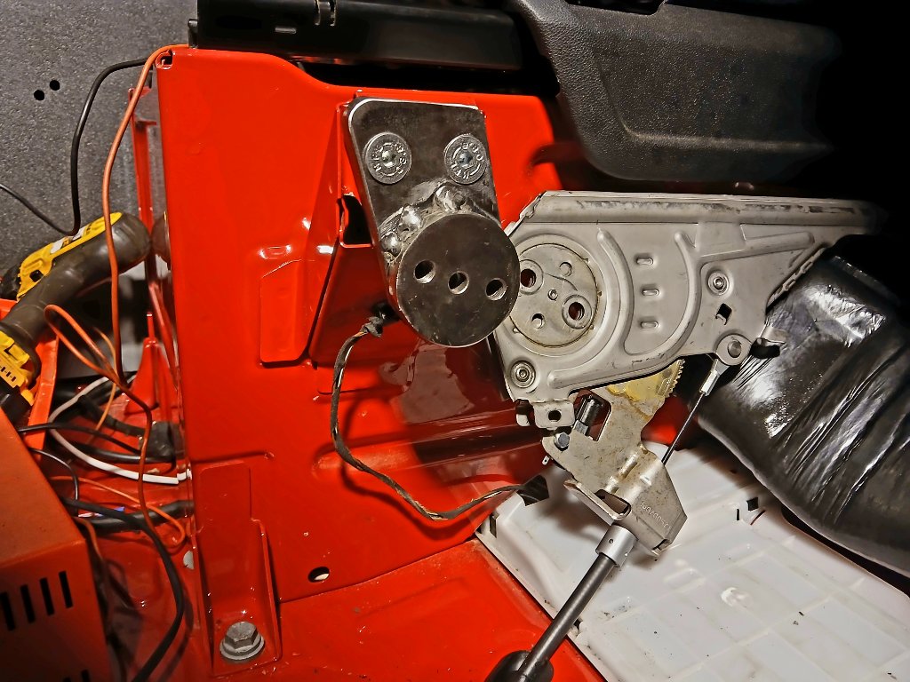

Das Problem:
Drehkonsole am Fahrersitz- Drehung nur bei entspannter Handbremse möglich- also Handbremshebel tiefer legen- so tief, dass der Hebel angezogen nur so hoch ist wie sonst im gelösten Zustand. Ein "abklappbarer Handbremshebel "liegt mitten im Fahrerhaus- überhaupt nicht mein Ding.
Materialbedarf: Flachstahl 10mm, Handbremsseil für niedrige Sitzkonsole (Ausführung mit Federsitz),
2 Stk 10er Maschinenschrauben Inbus mit Senkkopf. 3m Bindfaden.
Ich hab keine Zeichnung gemacht, nur eine Pappschablone. Diese passte auf Anhieb, also hab ich nach ihrem Muster Stahl zugeschnitten. Ein flaches Teil als eigentliche Verlängerung nach unten und eine Ronde, um die originale Befestigung am "Horn" zu ersetzen. Beide werden miteinander verschweißt.
Der Handbremshebel wird abgeschraubt, das dafür angefertigte flache Stahlteil stattdessen verschraubt, die Stellung der Ronde daran angezeichnet und nach dem abschrauben beide Teile miteinander verschweißt. Nur anpunkten! Sonst lässt sich u.U. der Stahl nicht mehr bohren.
Bohren der oberen Löcher mit 10mm und Senken der Bohrungen für die Befestigung an den originalen Gewinden am "Horn" des Sitzkastens.
Untere Löcher 8,5 bohren und Gewinde M10 schneiden. Daran kommt der originale Hebel.

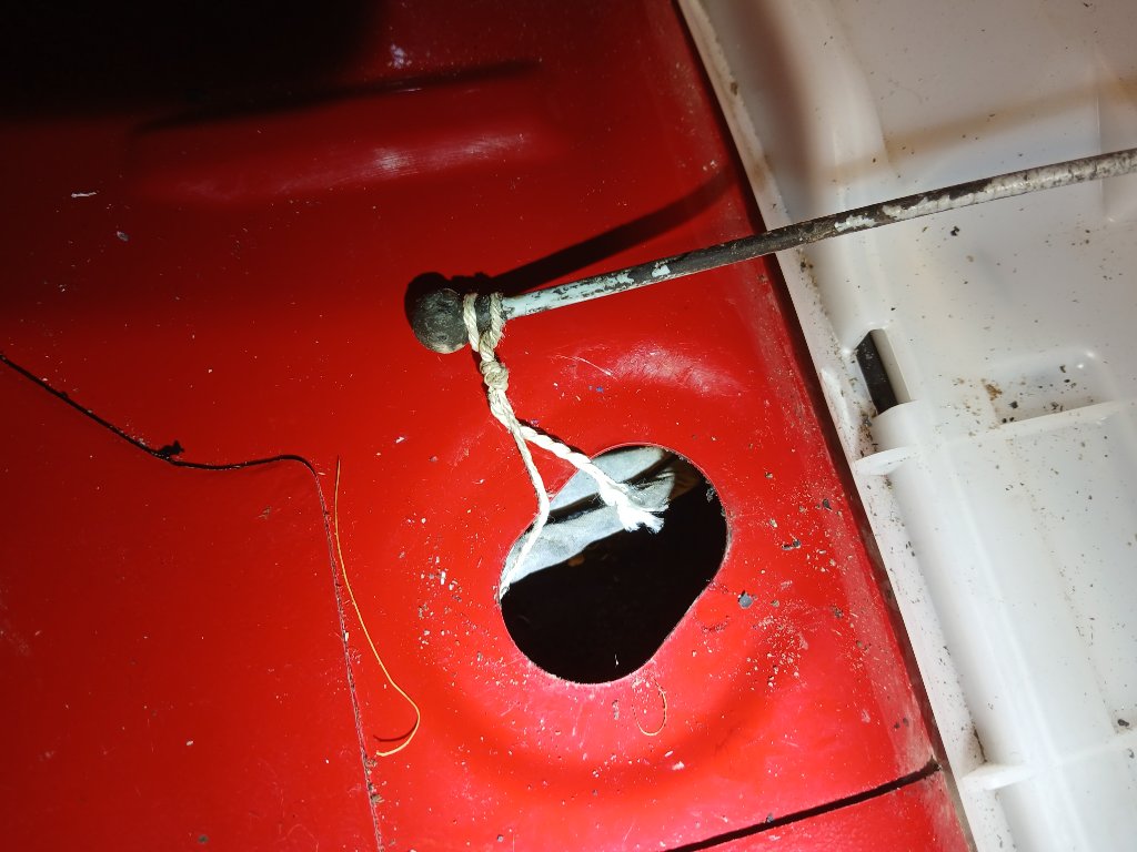

Ausbau des originalen Handbremsseiles und Austausch durch ein kurzes Seil für niedrige Sitzkiste, Mercedes Originalnummer 906 420 26 85,, alternativ Artikelnummer 186941364974 von NK. Gibts in der Bucht für 17,40 €.
Dann Seil am Handbremshebel ausbauen (Bolzen/Federklammer) und an der Wippe unterm Auto aushängen. Dort 3m stabilen Bindfaden befestigen und Seil komplett nach vorn ins Fahrerhaus ausbauen. Dazu müssen mit einem Werkzeug, dass man sich aus einem 15mm Rohr anfertigt, die zwei Nasen der Bowdenzughülle im Rahmen neben dem Tank von vorn nach hinten zusammengedrückt werden. Ein Ausbau des Seiles ist sonst nicht möglich. Mit gleicher Befestigung ist das Seil am Handbremshebel befestigt.
Mit dem Bindfaden ist retour der Einbau des neuen Seiles im Handumdrehen erledigt.
Zum Schluss noch Grundierung und Farbe auf das Teil, sauber verschraubt und fertig. Morgen baue ich die Drehkonsole drauf. Der Hebel geht im gezogenen Zustand darunter durch.
Die Abdeckung des Handbremshebels muss nach Erwärmung mit einem Cuttermesser angepasst und die Handbremse wieder sauber eingestellt werden. Der Rest ist durch die Bilder erklärt.
Die "Hilfsschnur" Bohren Gewinde M10 schneiden Anprobe Handbremse gelöst: Handbremse angezogen:

Klasse gemacht.
und wer nicht so toll basteln kann wie du kauft die A9064200312, baut die ein und drückt den Hebel nach dem Anziehen einfach wieder nach unten.
- Beiträge: 2536
Das is ja erst RICHTIG reizlos
Ich hab mir das angeguckt und wollte es trotzdem selbst bauen. Wozu hab ich denn sonst alles da...

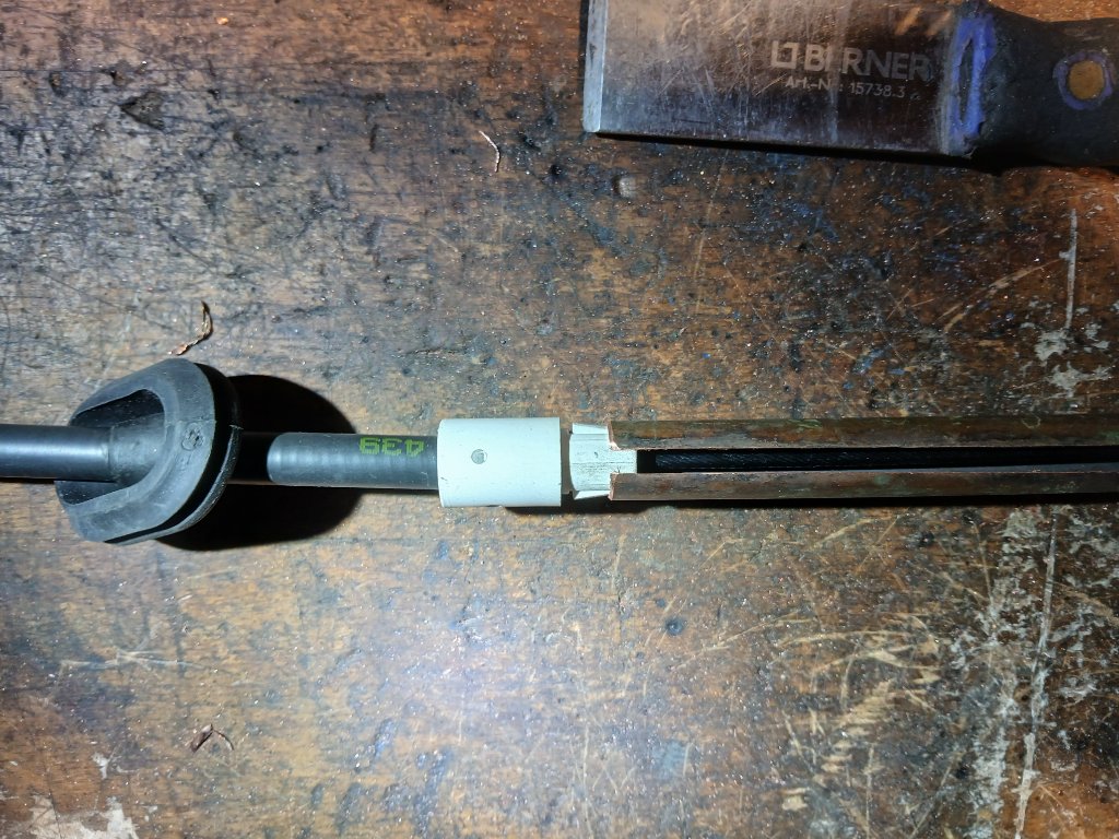

PS: Das Ausbauwerkzeug für die Bowdenzughülle:
