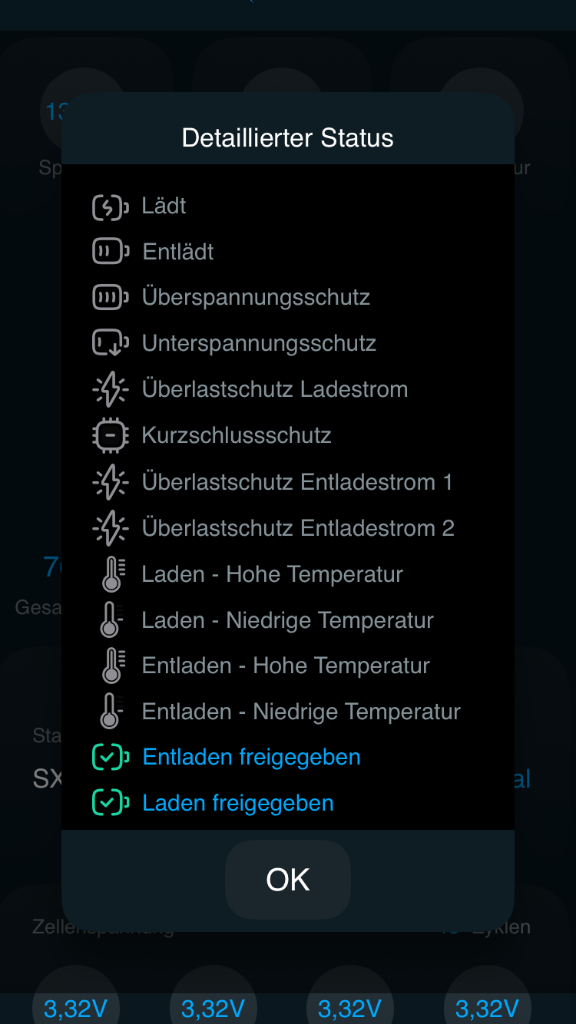

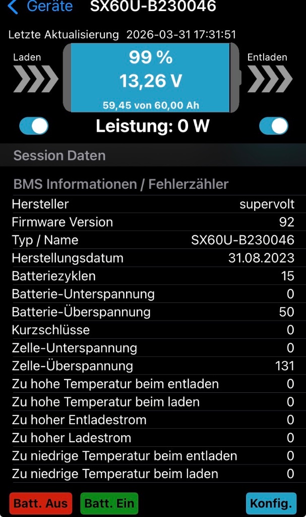

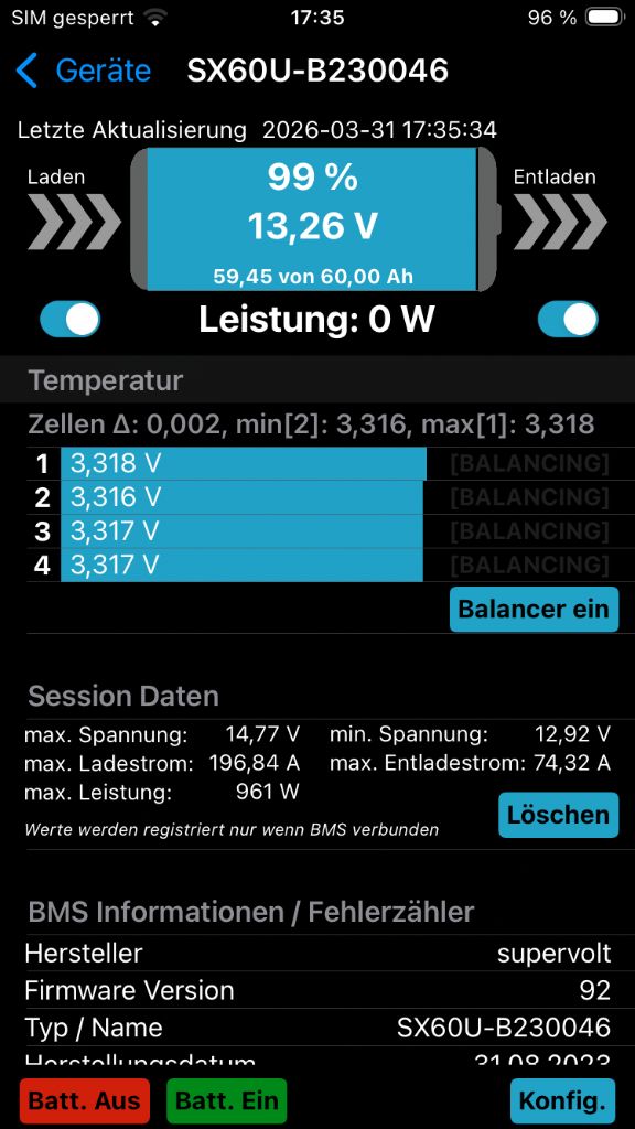

Ich nutze für meine eine alternative BMS-App, nennt sich "XiaxoiangBMS". Die speichert einige Werte ab, wie max Ladespannung, max Ladestrom, min Spannung, max Entladestrom.
Da konnte ich bislang noch keinen Wert sehen, der mir grenzwertig erschien. Sowas wie 300A beim Starten / 4000W. Die Supervolt kann laut Datenblatt 900A max für 3s.

Danke für die Info! Werde ich mir demnächst mal genauer ansehen diese App.
