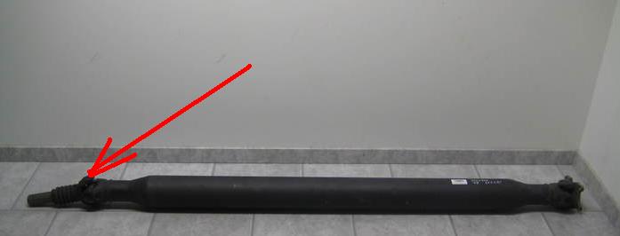

Bitte nochmal um eure Mithilfe:
muss die ganze Kardanwelle gtauscht werden, wenn diese beim Kugelgelenk gebrochen ist?
Auf dem Bild unten seht ihr das hintere letzte große Stück (von drei Teilen) der Kardanwelle, vorne am Kugelgelenk ist diese gebrochen.
Bei ebay wird dieses Teil wie auf dem Bild so auch angeboten.
Alternativ hätte ich noch diese:
http://cgi.ebay.de/ws/eBayISAPI.dll?Vie ... K:MEWAX:IT
hier weiss ich aber nicht, ob diese passt, kann mir zur dieser VIn-Nummer WDB9062351N316925 jemand die Teilenummer nennen.
Gruss Jens
Gruss Jens

Re: Kardanwelle defekt
Hy
Nur das hintere Stück gibt´s beim "
" leider nicht.Nur Teil zwei und drei als Einheit.Zu der ET NUmmer muß ich Benjamin recht geben , da gibt´s etliche verschieden.Unterscheiden sich durch zul GGW und Motortyp
Warum fragste nicht mal bei einem Gelenkwellen bau an ? Die reparieren auch Kardanwellen.In Köln z.b. die Fa Elbe oder GWB
Alle Angaben ohne Gewähr
Schon mal guter Ratschlag, bringt mir aber nichts, da ich in Stralsund, 650km entfernt wohne.
Wenn ich eine vom 315er mit gleicher Länge auf meinem Crafter, 136PS verbaue kann ich doch nichts falsch machen, oder?
Auch bei meinem Crafter 163PS war bei ca 170.000km auch Kardanwelle defekt.
Es paßt auch eine von Mercedes. (3Teilig)
Leider kann man das Kreuzgelenk nicht tauschen. da gibt es von Mercedes keine Freigane (oder sagar eine Warnung wenn man das tauscht.)
Ich war deswegen bei einem Instandsetzter in Linz (AT) der sonst LKWs macht.
Ich hab aber das Ersatzteil von VW gekauft (kostete 700,-) und man tauscht da nicht alles.
Die kaputte hab ich zwar noch da, wird aber sicher das gleiche hinüber sein wie bei Deiner.
ron
ron
Ich glaub bei mir war die andere Seite kaputt. Geht aber nicht zum Tauschen.
Das Mercedes Teil kostet 1200,- und VW war um 500,- günstiger. (da gabs halt zwei statt drei Teile)
ron
ron

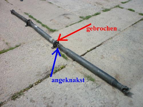

tach!
habe jetzt bei der firma schmidt aus greven/MV
http://www.schmidt-greven.de
eine neue kardanwelle geordert, soll morgen kommen:
kostenpunkt, ca. 450,- netto
da sich in den letzten tagen bei mir die aufträge gehäuft haben ohne ende, bin ich am samstag das risiko eingegangen und habe 1500 km mit der defekten kardanwelle runtergeschruppt. dem angeknaksten kugelgelenk hat es nichts ausgemacht, jedoch hat sich kurz vor ende der tour der bogen, siehe bild, fast verabschiedet, ist gebrochen.
na mal schauen, was mich morgen für eine welle erwartet.
bis demnächst,
jens
bis demnächst,
jens
So, nun ist die neue Kardanwelle ingebaut, Zeitaufwand 2,5 h und der Wagen läuft (vorerst) wieder rosig.
Kostenpunkt: 439,- netto.
Die alte Welle geht zu der Firma zurück, diese werden die bestimmt wieder flott machen.
Gruss Jens
Gruss Jens
