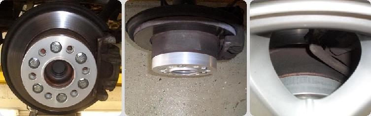

Hier noch ein Bild aus dem Fundus von meinen Goldschmitt in Alu, gibt es für den NCV3 m.W. nur als 60-er = 2 x 30 mm !
Haben nach meiner Umrüstung auf "richtige Breite" innerhalb des Forums schon 2 x den Besitzer gewechselt !
Mit 250- für vorne und hinten kommt man glaube ich nicht hin, vielleicht hat Thomas noch die Rechnung !

2 x 30 = 60 cm. ---kosten 142,02 € bei Goldschmitt.

Hab bei Goldschmitt angerufen, Verbreiterungen in 60mm 169 € inkl..

Hab heute ein Angebot bekommen , Spurverbreiterung 60mm 110€ zzgl. Mwst.
Wenn meine Felgen da sind werd ich sie montieen und dann Spurverbreiterungen demensprechend bestellen.
