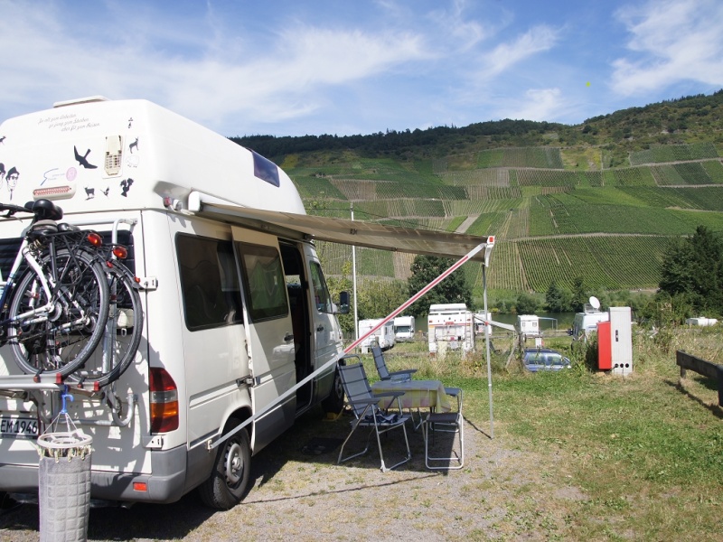

Dieses Bild unten, zusammen mit vielen anderen, hat mir gerade heute der Käufer (tummelt sich auch hier irgendwo im Forum) meines 96-er James-Cook 312-D übersandt. Er fährt als Renter mit dem 16 Jahre alten Fz seit über 10 Jahren fast ganzjährig "um die Welt" !
Man sieht, dass es auch anders geht, wenn man die Hecktüren mit denen von "Stesi" vergleicht, sogar der von mir damals angebohrte Fahrradträger is noch dran (Bohrsphne habe ich mühsam abgesaugt :wink: )!
So wie auf diesem einen Bild sieht das Fz trotz "dünner" weisser Lackierung noch rundum aus und soll nach Aussage des Eigentümers noch weitere 10 Jahre auf Reisen gehen ! :D

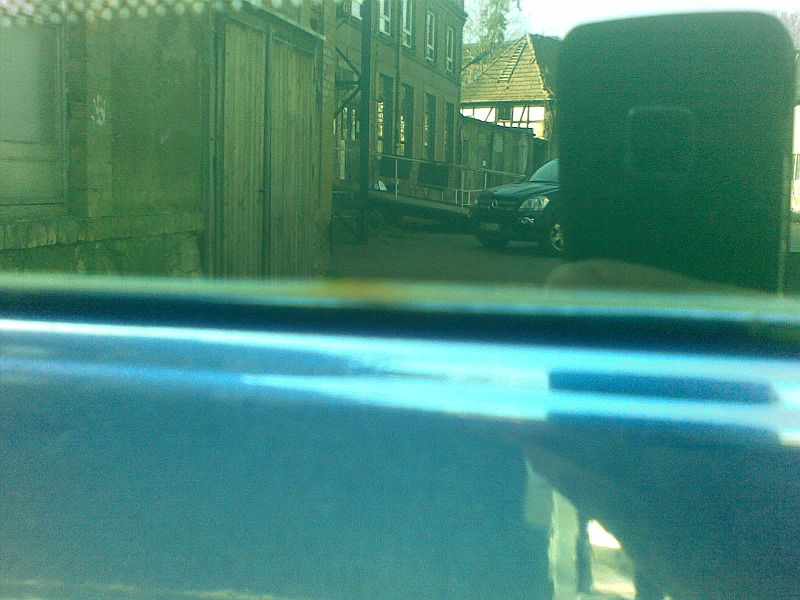

Bei blaumetallic sieht man den Rost lediglich nicht auf den ersten Blick, rosten tut er trotzdem. Nicht zuletzt deswegen hatte ich meinen 216CDI, Bj. 2004 nach reichlich 5 Jahren und 150tkm verkauft.
der braune Fleck sieht noch rel. harmlos aus, ist es aber nicht

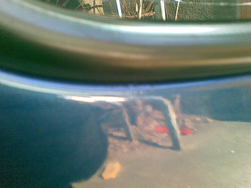

unter dem Scheibengummi der Fahrertüren fängt der Gammel an
