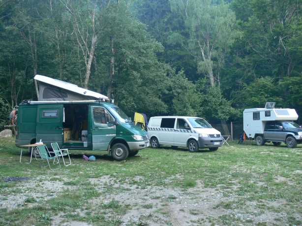

Wenn du alles das Einbauen und mitnehmen willst was dir da so vorschwebt kannst du das Auto für`s Gelände oder schwerere Pisten vergessen.
Beschränke dich auf das absolut nowendigste und praktiziere eine besseres Camping. Füer Diesel 2-3 Kanister zusätzlich die nur bei absoluter Notwendigkeit gefüllt werden, Wasser max. 100 L und auf nem Camp oder im Hot.el duschen. Wenige leichte Einbauten. Ein Reserverad und evt ne zweite Decke aber dafür umfangreiches Flickmaterial und nen guten Kompressor. Zwei kurze Alu-Bleche.
Selbst bei absoluter Minimierung wirst du an die 3,5t tons kommen. Zu schwer für ein Auto dieser Konstruktion im Gelände. Die bist am tech. Limit welches bestenfalls für den Schlechtwegeeinsatz ausgelgt wurde. Ich hab mein Lehrgeld bezahlt und schau mich jetzt nach etzwas Stabilerem um. Eine verbogene Hinterachse für Pisteneinsatz. Die Physik kann man selbst mit allen Verbesserungsmassnahmen nicht überlisten. Die Schwachstellen verlagern sich nur.
