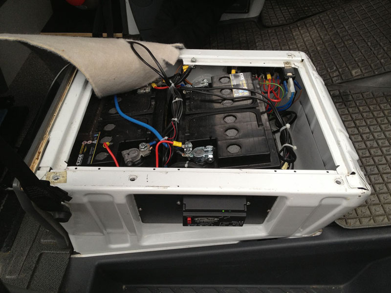

moin. habe bei meinem t1n 2x56 Ah Exide Gel-Verbraucherbatterien unter dem Beifahrersitz. Passt wie auf dem Foto zu sehen.

Was ist denn da für eine Komponente an der Klappe montiert?

Stehen die beiden Batterien lose oder sind die noch irgendwie befestigt ?

Hast Du mal nen Link oder genau Bezeichnung der Batterien? Schaut so aus als ob die auch ganz normal an die Position passen könnte wo meine Batterie jetzt drin ist.

guckst du hier:
http://www.autobatterienbilliger.de/Exi ... wwodhUoAgw
Die Batterien sind gegen verrutschen gesichert, klar. An der Unterkante haben die ja einen Falz, da habe ich sie mit Multiplexleisten am Boden verschraubt.

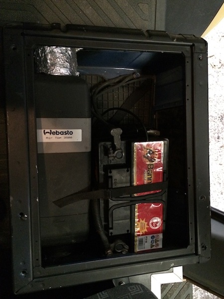

Auch von mir ein Update:
Ich hab inzwischen eine 92Ah Banner AGM unterm Fahrersitz. Hat mir hier jemand ordentlich befestigt und nen Ladegerät hängt jetzt auch am 230V Netz im Bus!
