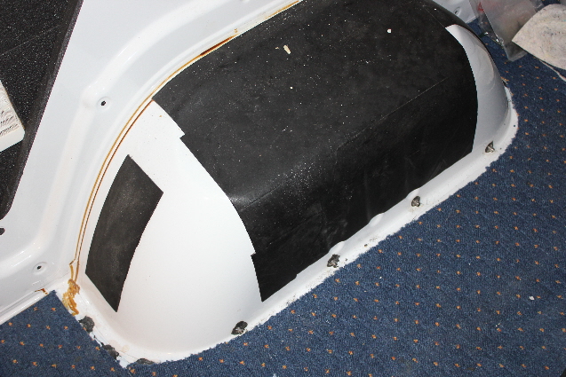

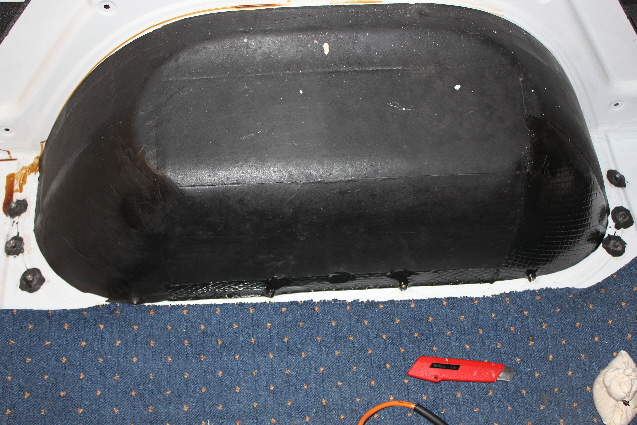

zu Deinem Ausbau einen Tip, die Radkästen im Laderaum mit Antidröhnplatten ( z.B. von Teroson ) bekleben, und anschliesend isolieren.
Beide Maßnahmen reduzieren das Laufgeräusch der Reifen gewaltig.
