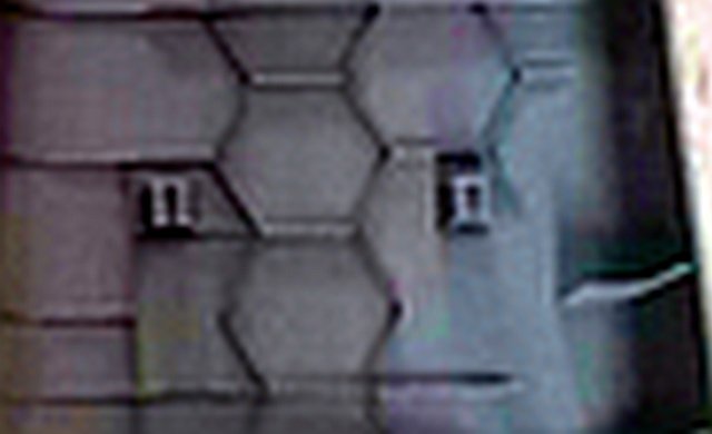

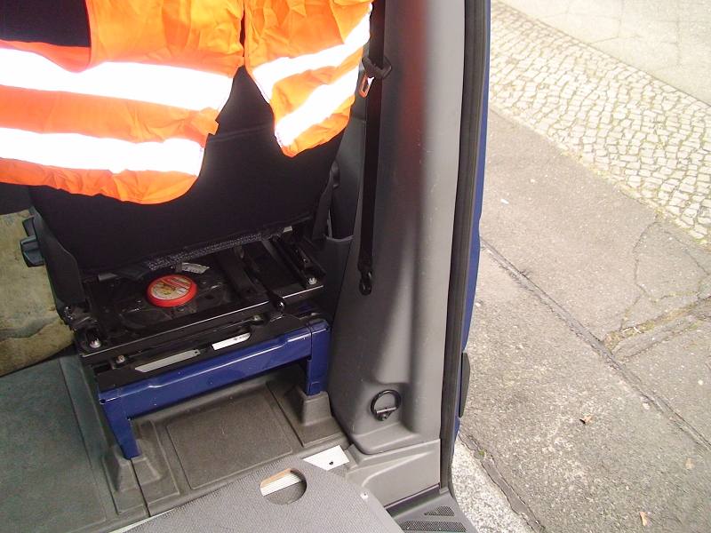

möchte auch die B-Säulenverkleidung austauschen.
Das Fahrzeug ist Bj. 2016 und an der neuen Verkleidung habe ich solche Befestigungsaufnahmen.
Muss man diese hoch schieben oder nach unten ??
Dann habe ich noch eine Verkleidung für die Dachkante erworben ....
Wie wird diese denn genau einbaut .... oder passt die überhaupt bei mir ...
Die alten Verkleidungen sehen in meinen Fahrzeug so aus ...
wird in ein Womo für 2 Leute
Beiträge: 3981
Re: Demontage B-Säulenverkleidung
In diese Plastikaufnahmen schiebst du von unten die Metallfederklammern. Mit diesen Metallfederklammern wird die Plastikverkleidung einfach nur waagerecht in die entsprechenden Rechtecklöcher in der Metallsäule gedrückt. Hörst genau am Klack, wenn sie fest einrasten. Bekommst die Metallklammern mit einer Zange auch mehrfach wieder aus dem Rahmen rausgezogen, evtl. muss du sie wieder etwas aufbiegen, damit sie beim nächsten Mal fest einklemmen.

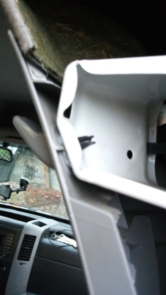

jenser666 hat geschrieben: 10 Feb 2015 10:27 - "kleiderhaken" nach oben abschieben, darunter ist ne (Torx-)Schraube
Ich habe ein Bild vom Kleiderhaken in meinem Sprinter eingestellt, denn dieser lässt sich nicht nach oben schieben.
Auch aushebeln geht nicht, außer mit mehr Kraft und da könnte was kaputt gehen ...
Frage: wie bekomme ich diesen Haken ab.
Beiträge: 2773
Das ist nen Gummiteil auf einem Metallträger, vielleicht zu kalt?
eigentlich lässt sich das mit den Fingen hoch schieben und dann ausschrauben
Beiträge: 2875
hat sich das System geändert? Auf dem Foto kann man sehen das der Haken in einem Kunststoffclip sitzt..
jense
Beiträge: 3587
Beitrag von jense »
Das Teil ist geschraubt und der haken ist darüber gestülpt. den musst du nach oben drücken mit Gewalt!
Haken -4- nach oben vom Halter abziehen und die Schraube -5- herausdrehen.
Den Clip den du siehst, der hält die Schraube für den Metallhaken, der unter dem Plastik sitzt
