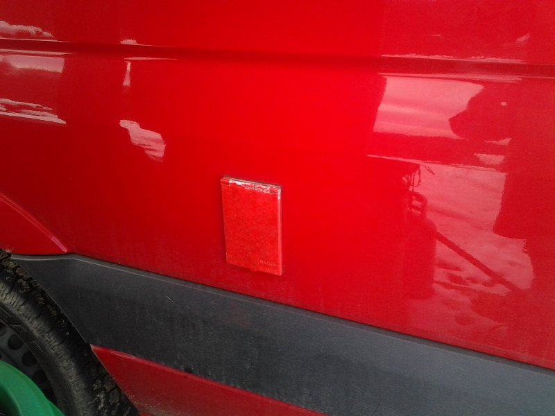

Re: Wohin mit der CEE Steckdose
Servus!
Ich habe sie links hinten eingebaut.

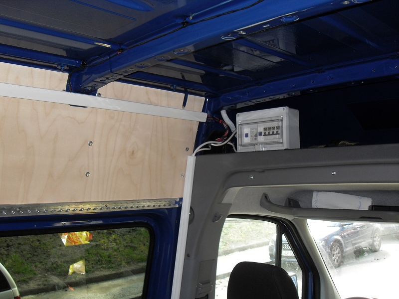

Hallo Ludwig,
wenn du außer einer CEE-Eingangsdose noch weitere Einbauten planst (evtl. Sitzbank, Küche o.ä.) würde ich die Dose so platzieren, dass möglichst wenig Kabelweg zum Ladegerät/Elektroversorgung bzw. Sicherungsautomaten notwendig ist. Also erst mal überlegen, wo diese untergebracht werden sollen. Bei mir befindet sich die komplette Elektroversorgung in der Sitzbank und demnach die Eingangsdose unmittelbar daneben.
Gruß Tom

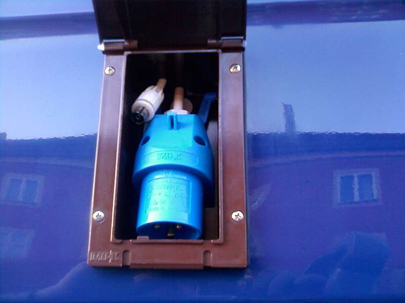

Ich hab sie hier her eingebaut um so kurze Kabelwege zu haben. Innen ist dann auch gleich der E Kasten, Sicherungen, FI Schalter etc.
Gruss
Gruss
Servus!
Kommst Du ohne Leiter an die Steckdose?
HalloToni PETER hat geschrieben:Servus!
Ja ganz easy, über das Trittbrett der Einstiegstür. Keine Leiter nötig.
