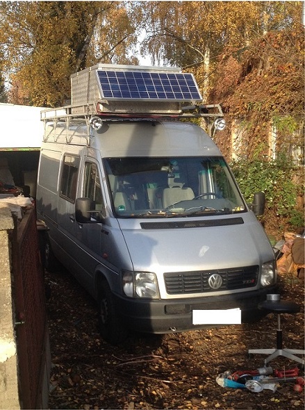

Just um die Strang hier vernünftig zu beenden
ich habe inen gebrauchten Dachträger gefunden, abgeholt aufgebaut, toll.
Incl Leiter die n den hecktürgarnieren befestigt wird.
Breite 1,60, Länge volle 4m - mehr als ich mir zu träumen wagte
3 tage später habe ich dann bei kleinanzeigen eine Alukiste gefunden ohne Foto für 50€...
ich fragte nach Zusatand und Aufbau und der Verkäufer miente dann... pass auf, die is echt nich schön.. komm her sieh sie einfach al materialspender an (Aluriffelblechplatten kosten ja ein vermögen, wahnsinn) und bau sie dir selber auf und um und ich will dafür auch keien 50e mehr, bring mir nen kasten bier mit und ich hab wieder platz im keller - DEAL!
abgeholt, ein tag umgebaut mit Alu Winkelprofilen versehen - fertig. 150x100x50 genau was ich gesucht habe.
Die Kiste wurde direkt mit dem Dachträger mit 8 Schrauben verschraubt und vone kam noch ein Solarspoiler dran...
ind er Garage habe ich noich 2 fernlichtscheinwerfer von einem Dacia Duster gehabt. die habe ich mit angeschraubt und parallel zum den Fernlicht geschaltet...
Sieht jetzt n bissl aus wie ein Expeditionsauto für ne Tour quer durch Afrika... (O.o)
Und genau so hab ichs mir vorgestellt. jetzt fehlt noch der Spaten am Dachträger geschnallt. Die Bundeswehrbenzinkanisterhalterungen und die Sandbleche... dann kanns losgehen zur Camel trophy

Genial, ein Solarmodul als Windleitblech
Schützt jedenfalls die Kiste dahinter vor Steinschlag o.ä. Und bei niedrig stehender Sonne den Wagen immer mit dem Bug zur Sonne ausrichten, damit auch was in die Batterie kommt.

So war der plan
Wollte das panel erst oben drauf schrauben, aber
- so habe ich notfalls noch Platz auf der Kister mit spanngurten drauf zu befestigen
- nachteil wäre die schlechte unterlüftung gewesen (jeder weiß Solarmodule verlieren mit steigender temperatur an Wirkungsgrad
- während der Fahrt brauch das panel Nich laden, da macht das die Lima
- wenn ich mich irgendwo hinstelle ist es meist eh schon Abend, also greife ich lieber die späte sonne ab, oder wenn es schon dämmert, dann stell ich mich dem Sonnenaufgang entgegen...
- Windleitblech war ein weiterer Aspekt, die Kiste bremst ganz schön und wird auch Sprit kosten, da ich aber nich auf der Flucht bin, reichen mir auch cruisende 100-120km... müssen ja nich immer 160 sein (in Norwegen waren es im Schnitt nicht mehr als 60-80) Und in berlin ist eh stadtverkehr mit max 50-70 angesagt also - who cares
- ursprünglich wollte ich das panel variabel machen, aber der Aufwand und auch die Haltbarkeit steht in keinem zusammenhang zum Nutzen... jetzt halten die Edelstahlbleche an jeder verbindung jeweils 2 4,8mm Blindnieten... mal sehen ob das hält

Sieht gut aus dein Wagen!!!
Nur den Müll vorm Fahrzeug hättest du weg räumen können

Das ist kein Müll, das ist ein 3 Ton Horn

Ja, es gibt aufs dach montierbare. Weiter oben hatte dazu jemand was geschrieben. Soll wohl recht simple sein.Ich habe auch schon Dachträger gesehen, die man direkt auf dem Dach montieren kann - würde mir optisch auch um einiges besser gefallen und da ich ja Zusatzscheinwerfer und Solarpanele sowieso drauf montieren möchte, kann man den Gepäckträger dann sowieso nicht mehr demontieren!?
Aus verschiedenen Gründen wollte ich das aber nicht. ist sicher ne Glaubenfragen und hat beides vor und nachteile. Die musst du mit die selbst abstimmen
sowie du Elektrik verlegst (bei mir ist es Solarpanel, headlights und ein Rückfahrscheinwerfer geht die Demontagefreude gegen NULL. Aber möglich ist es. Meiner ist drauf und bleibt drauf und wird frühestens demontiert wenn ich den Bus mal verkaufe. Eventuell.
Über Lösungsvorschläge und Ideen wäre ich sehr dankbar
Lösungsvorschläge?
Was ist dein genaues problem das du lösen möchtest

danke für die schnelle und ausführliche antwort - werde das mal alles sortieren und auswerten
Mit Problemlösung meinte ich - das mir vielleicht die Entscheidungsfindung durch konstruktive Vorschläge erleichtert wird
Na mal schauen - hab schon ein paar Firmen mit Dachgepäckträgern gesehen die man direkt auf dem Dach montieren kann ich möchte auf jeden Fall Dachluken montieren, aber ich denke das sollte schon irgendwie funktionieren wenn man so ein, oder zwei Streben rausnimmt...
Werde auf jeden Fall sobald ich eine optimale Lösung für mich gefunden habe, das hier reinstellen!!
Danke nochmals
grüße david
Danke nochmals
grüße david

Neu gibts idT jede Menge... sowohl Direktmontage als auch Regenrinnenmontage...
beides gab aber mein budget für neu nicht her...
wichtiger parameter den du im auge behalten solltest... jedes Auto hat eine zulässige Dachlast, (die normaldächer idR um die 300kg, die Hochversionen nur noch um die 150kg)
Nicht weil das Dach nicht mehr tragen könnte, aber der maximale Schwerpunkt würde zu hoch kommen (Stichwort Elchtest)
Je massiver und schwerer dein Dachträger also iust, desto weniger kannst du beladen....
Re: Sprinter LT Hochdach und Dachträger
Danke für den Hinweis mit der maximalen Traglast - hatte ich noch gar nicht bedacht...
Allerdings kommen da oben ausser der Fotovoltaik und ev. Reservekanistern und machmal ev. das Kanu wsl eh nix drauf... - also so wie ich das einschätze wird das alles zusammen wird nicht mehr als 150kg ausmachen...
Ich habe aber schon eine neue Idee zu diesem Thema geboren... mal schauen ob da der TÜV und mein Erfindungsreichtum mitspielt - ich werde dich in jedem Fall auf dem Laufenden halten
grüße David
grüße David
