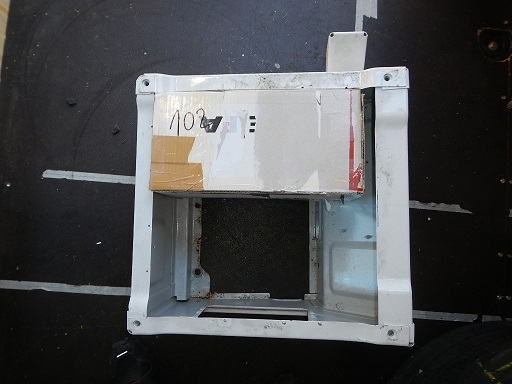

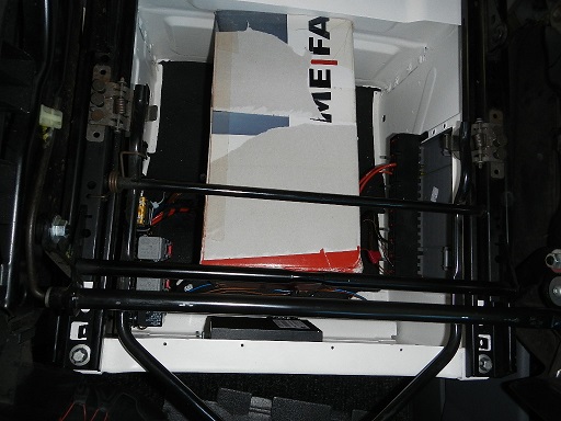

Re: Wohnraumbatterie-/Nutzbatteriekauf - Worauf achten?
mein Fahrzeug heißt nicht nur Test- und Versuchssprinter, sondern wird von mir auch dazu verwendet.
Ich habe an beiden Sitzkisten die Rückwand gerade gestellt. Im Fahrersitzkasten habe ich zusätzlich das Blech für die Anschweißhilfe des Handbremshalters gerade nach unten gebogen, so dass es nicht mehr in den Batteriekasten ragt.
Wer das nicht selber machen möchte, kann sich bei ebay einfach gebrauchte Sitkästen von einem Crafter bestellen. Diese haben original schon gerade Rückwände.
Die Elektrik im Fahrersitzkasten habe ich etwas aufgeräumt. Die Relais und die Sicherung welche am Relaisträger dran waren habe ich samt Träger an die rechte Innenseite geschraubt. Das Anhängermodul habe ich an die Vorderwand geschraubt.
Achtung, das Modul welches am Boden angeschraubt ist, darf nicht versetzt und auch nicht gedreht werden. Es ist ein Beschleunigngsmesssensor!
Wenn noch mehr Platz im Fahrersitzkasten benötigt wird, dann kann man das Anhängermodul auch an die rechte Seite schrauben und den Sicherungsträger von der Linken Seite, entweder mit Winkel hochkant einbauen oder innen, vorne quer, so dass die Sicherungen durch den zurückgeschobenen Sitz zugänglich werden.
In den unbearbeiteten Beifahrersitzkasten passen längs zwei Batterien und darunter ein Wechselrichter oder ein Ladegerät.
In den bearbeiteten Beifahrersitzkasten (mit gerader Rückwand) passen zwei Batterien quer oder längs, pluss ein Wechselrichter oder Ladegerät.
In den unbearbeiteten Fahrersitzkasten mit der ersten Elektrikaufräumstufe und Anhängermodul auch rechts, passt eine Batterie längs.
In den unbearbeiteen Fahrersitzkasten mit der ersten Elektrikaufräumstufe und Längssicherungsträger innen vorne quer eingebaut, passt eine Batterie quer und ein kleiner Wechselrichter oder ein Ladegerät.
In den bearbeiteen Fahrersitzkasten mit der ersten Elektrikaufräumstufe und Längssicherungsträger innen vorne quer eingebaut, passen zwei Batterie längs und ein kleiner Wechselrichter oder ein Ladegerät. Oder auch eine Batterie und ein großer Wechselrichter und ein Ladegerät.
Da man die Batterien im Fahrersitzkasten nicht direkt auf das Modul am Boden stellen kann, muss man zwei Holzlatten unterlegen. Dadurch ist auch gleich genug Platz für die Kabel am Boden.
Gruß, Techniker
