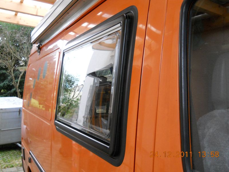

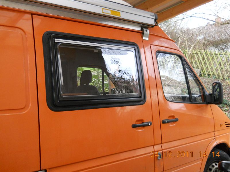

...also so, oder?
Grüsse Poldi07
Grüsse Poldi07

Re: Seitenfenster durch Alu-/Stahlplatten ersetzen
...merci für das Bild, ich fahre aber den NCV3, da sind die Scheiben eingeklebt.
Zurück zur Ausgangsfrage
: Welches Material und welche Materialstärke werden empfohlen?
Gruß Rainer
