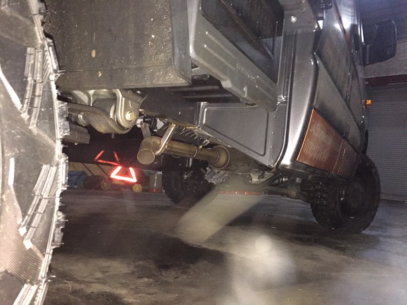

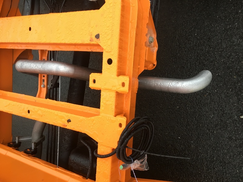

Hier ein Bild wie der Auspuff von Seitlich rechts nach Seitlich Links wechselt.
Bei einer Doka Pritsche Radstand 3665 als 513er

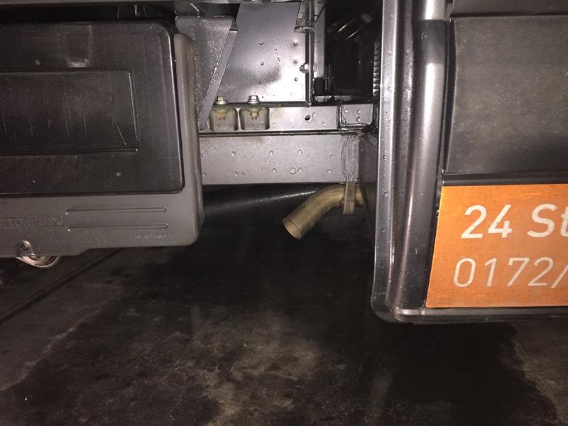

Hier die Bilder von meiner DoKa 316 4x4 Werksallrad mit Originalauspuff, Radstand 3665mm

und noch einmal seitlich fotografiert
