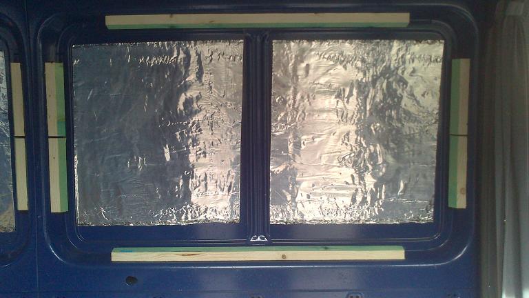

Ich habe mal noch ein paar Bilder hochgeladen wie ich es umgesetzt habe:
Es wurden umlaufend Dachlatten eingeklebt.

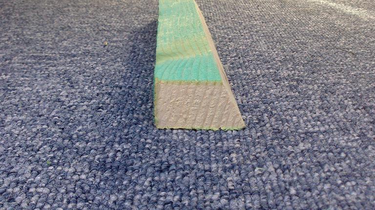

Diese habe ich auf der Kreissäge zurechtgeschnitzt damit die Sperrholzplatten plan aufliegen.

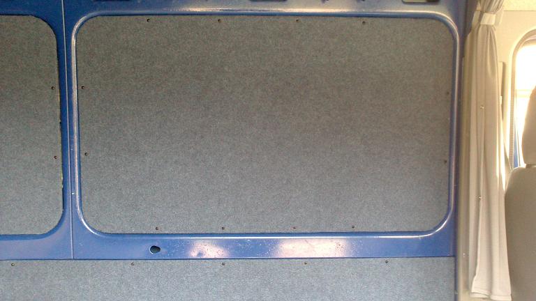

Mit Nadelfilz beklebte Sperrholzplatten angeschraubt.
