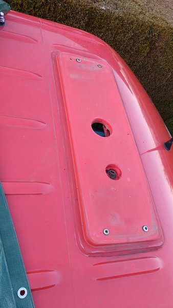

ich habe ein kleines Problem mit meinem Sprinter und bin auf eure Hilfe und Erfahrung angewiesen :wink:
Habe bei meinem Bus das Blaulicht entfernt, und jetzt habe ich 2 größere und 4 kleine Löcher in meinem Dach.
Meiner Meinung gibt es ein paar Möglichkeiten diese abzudichten...
- alle Löcher verschweißen
- den jetzt verbauten Sockel abnehmen, einen neuen anfertigen und daraufkleben (mit reichlich Silikon oder Sika)
- aus Kunststoff ein paar Deckel basteln
- bei den Bohrlöchern einfach wieder Schrauben einsetzten
vielleicht hat von euch ja mal einer so etwas gemacht.
Freue mich über Tipps.
Grüße aus Salzburg

Ich würde ein Stück Alublech zuschneiden und mit Sicaflex verkleben.

wenn du passende Schlossschrauben aus Edelstahl hast würde ich die mit geeignetem Sikaflex abdichten und einsetzten.

ich würde den ganzen Socken rausschneiden und ein Schiebedach einbauen...

Das mit dem Schiebedach oder Dachfenster ist sicher eine tolle Idee, nur leider ist genau der Träger für das Hochdach darunter...

Auf jeden Fall auch mein Favorit:
"Alublech verklebt mit Sika" ! :wink:

Ich wuerde eine Loesung waehlen die einen späteren Rückbau ermöglicht.
Fuer z.Bsp. Antenne Radio/Tv, Kabeldurchfuehrung fuer ein Solarpanel, Befestigung fuer einen Suchscheinwerfer... u.s.w. :)

also ich würde auch die Lösung mit den Edelstahlschrauben und einer vernünftigen Abdichtung wählen.
Wer weiß, für was du die Löcher später noch brauchen kannst ...

........sehe ich genauso.
Vom Material und der Zeit her geringster Aufwand und für eventuelle spätere Optionen optimal.

Hab ich jetzt irgend etwas nicht richtig verstanden, mit welcher Größe Edelstahlschloßschrauben dichtet ihr dieses riesige Loch im Dach ab ? :idea:

Das ist für mich auch noch die Frage... :|
Besonders weil die Rillen vom Dach auch nachgebildet werden sollten um es wirklich 100%ig dicht zu bekommen.

Moin, auf dem ersten Bild war nicht zu sehen wie groß das Loch ist.
Das hätte der tobi auch angeben können, aber dann hätte sich seine Frage wohl schon selbst beantwortet.

sprinter_tobi hat geschrieben:Das mit dem Schiebedach oder Dachfenster ist sicher eine tolle Idee, nur leider ist genau der Träger für das Hochdach darunter...
sprinter_tobi hat geschrieben: Besonders weil die Rillen vom Dach auch nachgebildet werden sollten um es wirklich 100%ig dicht zu bekommen.
Hm komisch, auf dem ersten Bild sah es für mich so aus als wäre dieser Sockel genau auf dem vorgestanzten Ausschnitt für ein Schiebedach angebracht. Auch hatte ich keine Rillen/Sicken in diesem Bereich vermutet.
Ist der Träger original oder eventuell auch nachträglich als Stütze von unten für den Blaulicht-Aufbau eingebaut worden?
Kann man den Sockel entfernen?
Ansonsten ist wohl ne Aluplatte wirklich die beste Lösung um alles auf einmal abzudichten.
Für das große Loch eventuell ein Pilzlüfter oder Solarlüfter zb SolarVent300 ?
