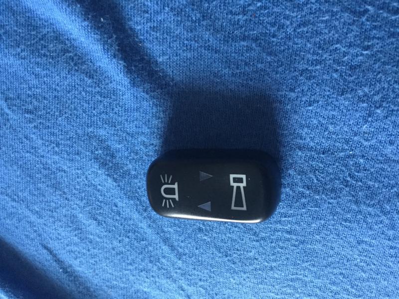

Ich hab hier letztens mal etwas gelesen zum Thema 3D drucken. Daher dachte ich mir frage ich mal nach. Und zwar hab ich vor bei meinem Sprinter eine EL. Markise anzubringen, die dann mit einem Schalter im Armaturenbrett aus und wieder eingefahren werden soll.
Da ich noch frei Schalter Löcher habe wollte ich gerne einen original Schalter nehmen.
Nun zur eig frage, da es ja keine originalen Schalter mit einem Symbol für Markise gibt wäre meine Idee gewesen evtl so eine Schalter "Blende /Kappe" per 3D Druck drucken zu lassen. Nun wäre die Frage kennt jemand von euch einen der sowas machen kann und was sowas Ca. Kosten würde?
(Als Anhang mal ein Bild von einer Schalter Blende)
Lg Sprinter_fahrer_112

mach doch ein symbol ab (aceton, schleifpaste etc.) und lass dir ein neues drauf drucken (siebdruck, etc.). Du bekommst per 3d-druck die oberfläche des Materials nicht ohne weiteres so hin wie beim Original.

in einer werbedruckerei deines vertrauens in deiner ortschaft. du brauchst natürlich eine vorlage deines wunschsymbols. ein pixelbild oder besser eine vektorgrafik. kannst alternativ auch einen negativ-folienschnitt machen lassen, auf den schalter kleben, drüberlackieren, folie wieder abziehen, fertig! wird wohl ist ein bisschen fummelig werden weil alles sehr klein ist, aber auf jeden fall machbar. viel erfolg.

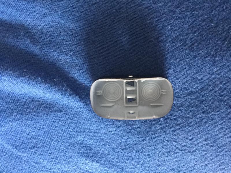

Das funktioniert nicht so einfach.
Diese Schalterwippen sind im Material weiß und werden bis auf das Symbol lackiert. Dadurch scheint die Schalterbeleuchtung nur im Symbol. Mit welchem Lack die arbeiten, weiß ich nicht, es ist recht abriebfest.
Wird ein Symbol auf eine schwarze Fläche lackiert oder gedruckt, ist eine Beleuchtung nicht möglich.
Es gibt aber im LKW-Bereich Schalter/Taster für ein elektrisches Sonnenrollo, möglicherweise passt da was.

Ist kein Lack, das sind zweierlei Kunststoffe, die in zwei Arbeitsgängen gespritzt werden.

kilian hat geschrieben:Ist kein Lack, das sind zweierlei Kunststoffe, die in zwei Arbeitsgängen gespritzt werden.
Interessant. Ich vermutete Lack, da beim Kratzen mit dem Fingernagel nahezu kein Rand erkennbar ist.
Allerdings muß der schwarze Kunststoff extrem dünn sein. Bei den ÖPNV-Linienbussen greifen sich die oft benutzten Schalter ganz schön ab.
