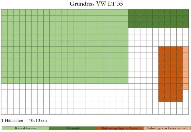

ungefährer Grundriss

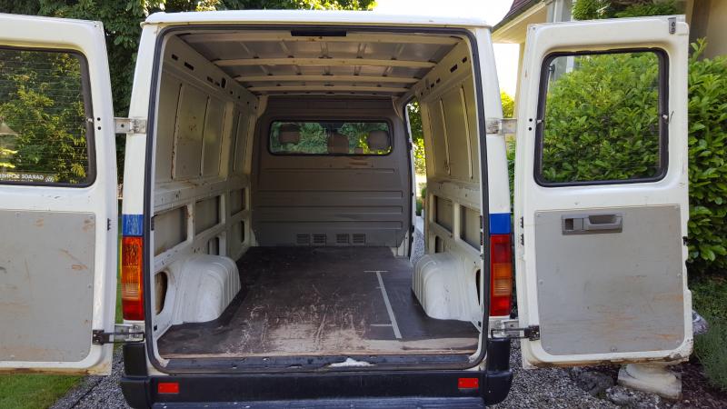

Begonnen haben wir aber mal mit der Entfernung der alten Bodenplatte
Alter Fahrzeugboden
Alter Fahrzeugboden

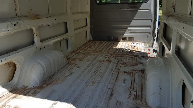

Diese war mit Popnieten am Bodenblech festgenietet. Mit dem passenden Metallbohrer konnten wir sie jedoch ohne Anstrengungen aufbohren. Danach kam das zum Vorschein:
Unter der alten Bodenplatte sah es gar nicht so übel aus...
Deutlich besser als erwartet :D Kein Bisschen Rost. Dafür aber unmengen an Staub und Überreste einer Isolationsmatte die zwischen Fahrzeugblech und alter Bodenplatte angebracht war.
Nun folgte erst mal eine gründliche Reinigung, die rund einen halben Tag in Anspruch nahm :|

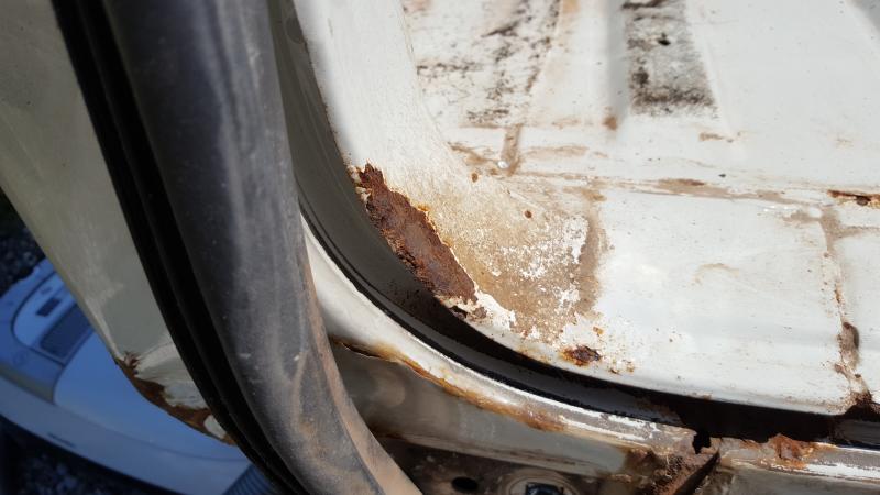

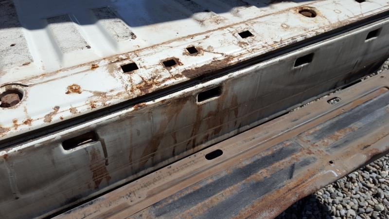

Danach haben wir auch die Plastikverkleidungen an der Hecktüre und dem Seiteneingang entfernt. Und siehe da, auch wir blieben von Rost nicht verschont:
Rost am Heckeingang
Rost am Heckeingang

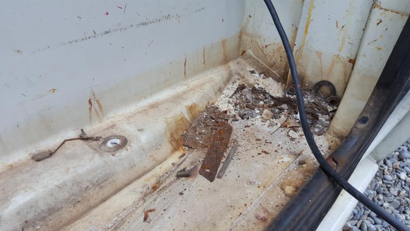

An der Seitentüre hatte sich allerlei angesammelt:
Seitentüre
Seitentüre
Insgesamt gab es einiges zu tun:
das sieht doch nicht so toll aus
In den folgenden Tagen haben wir uns mit der Entfernung des Rostes beschäftigt. Mit Scheibe, Bürste, usw. haben wir rostige Stellen aufs Blech geschliffen, bis man gar nix mehr gesehen hat. Danach grundiert und alles mit Brantho Korrux 3in1 Grauweiss gerollt.

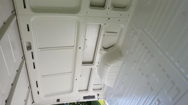

Das Ergebnis sah dann so aus:
Zwei Schichten Brantho Korrux 3in1
Wir haben insgesamt zwei Schichten aufgetragen und dazwischen vier Tage trocknen lassen.

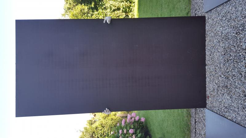

Danach ging es ab an die Bodenplatte. Wir haben uns in einem grossen Baumarkt, der eine bekannte Jubelmelodie als Werbung hat drei grosse Siebdruckplatten in 15mm Stärke besorgt und diese selber zugeschnitten... Das ist DEUTLICH schwieriger als man denkt und alleine mM nach nicht zu schaffen.
