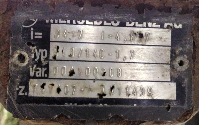

ahh, okay :) was hat Deine jetzige Achse denn für eine Übersetzung? Würde mich interessieren, weil ich mir beim 211er mit den großen Rädern oft schon mehr Drehmoment untenrum wünschte...
Dieselolli
Beiträge: 584
Wohnort: Görlitz/Schlesien
Re: Differentialsperre nachrüsten?
Beitrag von Dieselolli »
rinaldotalamonti hat geschrieben:ahh, okay :) was hat Deine jetzige Achse denn für eine Übersetzung? Würde mich interessieren, weil ich mir beim 211er mit den großen Rädern oft schon mehr Drehmoment untenrum wünschte...
Ich habe diese hier (Siehe Bild)
rinaldotalamonti
Beiträge: 247
Registriert: 23 Jun 2009 23:53
Beitrag von rinaldotalamonti »
4,8 ist auch so ziemlich die kürzeste, die es gab, oder?
Dieselolli
Beiträge: 584
rinaldotalamonti hat geschrieben:4,8 ist auch so ziemlich die kürzeste, die es gab, oder?
Das vermute ich auch mal stark, wenn man seine Vorgeschichte bei den Wasserwerken der Stadt Buchloe in Betrachtung zieht. Einen Hamsterkaken hat er zudem auch noch. Vielleicht mußte er seinerzeit auch voll beladen im schweren Hängerzugbetrieb schuften. Das sind ja alles Faktoren, die die Stadt Buchloe bei der Bestellung seinerzeit im Werk Düsseldorf aufgab. Warum das Fahrzeug allerdings hinten Seitenscheiben besitzt, ist mir ebenfalls noch ein großes Rätsel, da er ja LKW-Zulassung besitzt und das sicherlich schon seit Werk.
Fakt iss, die Achse hinten muß raus. Mir sagen diese Zahlen ja nuh goar nix, aber wenn du auch schon bemerkt hast, daß sie verdammt kurz übersetzt ist, wird es wohl stimmen. Nenn mir doch mal bitte deine Hinterachsübersetzung zum Vergleich! A
Aber bei dir spielen ja auch wieder andere Faktoren eine Rolle. Du hast den moderneren 211er CDI und mittleren Radstand währenddessen ich den kurzen, kleinen 208D Vierzylinder 79PSer fahre. Hat dein CDIler eigentlich eine Diff-Sperre?
