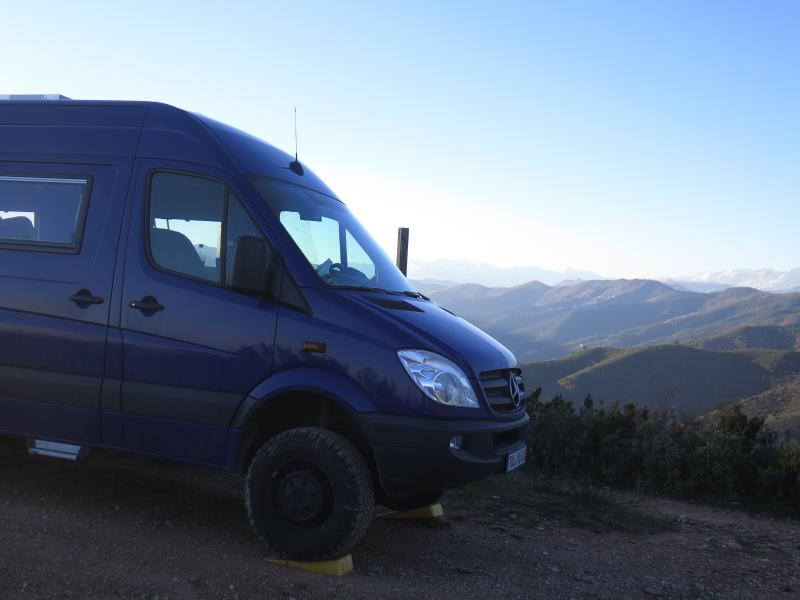

Hallo manu,
das mit der Original-Felge sollte kein Problem sein.
Auch ich habe die 245er auf den Original-Felgen drauf (6 1/2 x 16, ET 62).
Das einige was dem TÜV bei mir interessiert hat war der Lastenindex und die Tachoanzeige.
Und die weiße Schrift habe ich auch nach innen ...
- mandør (22 Feb 2017 11:09)

ich habe die 7" Felgen von Achleitner mit der 245er bereifung.
Auf den Flanken der BF At/Ko Reifen steht: "Attention, don't use with 6.5 Inch Rims"
(Nicht KO2!)
Deshalb musste ich für die Reifen, bei Achleitner, extra die neuen Felgen mit bestellen.
Bei 225er geht es mit der 6,5" Felge.
Ich denke aber, am Ende ist entscheident, was der TÜV draus macht, oder?
MFG Ulf
(Nicht KO2!)
MFG Ulf
