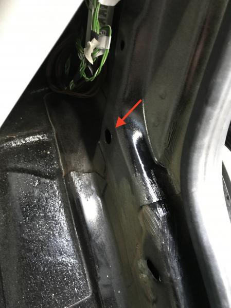

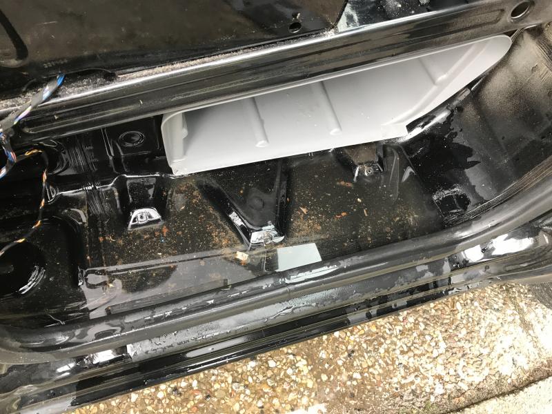

gestern eine spannende Erkenntnis an meinem Crafter gemacht. In den letzten Wochen hatte ich ab und an ein wenig Wasser im Einstieg/ Trittstufe an der Beifahrerseite. Ich konnte das nicht genau zuordnen, ob z.B. durch Waschstraße verursacht oder durch Starkregen und hatte auch recht wenig Zeit mich damit zu beschäftigen, bzw. die vermutete Ursache in einer undichten Türdichtung o.ä. zu suchen.
Gestern hatte ich dann oberhalb des Kunststoffeintritts richtig viel Wasser stehen (Sturzbach beim öffnen der Beifahrertüre).
Ich habe dann die Verkleidung entfernt und einen Pool unter der Trittstufe gefunden.
Was mich gewundert hat, ist der fehlende Ablauf, da sich dort ringsum ein 1-15cm Rand befindet.
Nach Sichtung der Dichtung und ob das Wasser an der Türe irgendwo entlang gelaufen ist, konnte ich nichts feststellen. Habe dann aus Interesse die Kunststoffbox mal abgeschraubt. Ich denke damit habe ich die Ursache gefunden. Die Dichtung dort ist weggerottet.
Jetzt mit Sikaflex abgedichtet und mal abwarten. Der fehlende Ablauf von dem Pool hat mich schwer gewundert und schweren Herzens einen geschaffen und gut versiegelt.

das war schon beim t1N / LT nicht besser...
Bei den Einstiegbereichen hilft m.E. nur ein regelmässiger Kontrollblick plus die Unterstützung bzw. neues Bohren der Ablauföffnungen.
Bisschen rumsauen mit Mike Sanders etc. kann in diesem Bereich auch nicht schaden, vorallem, weil da einfach wieder die Plastik-Trittstufe als Abdeckung draufkommt und keiner sich anschliessend die Finger dreckig macht daran

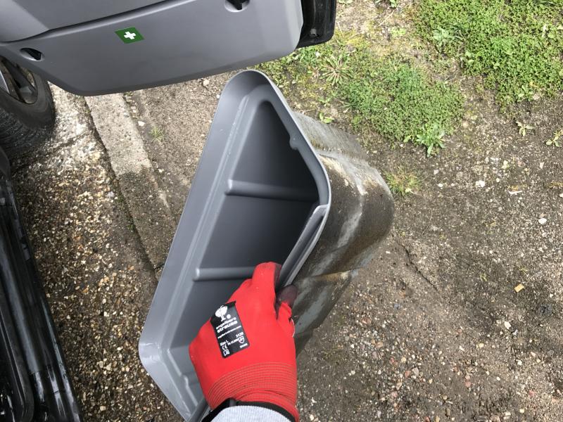

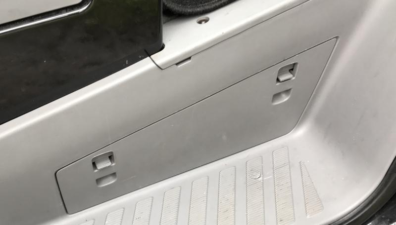

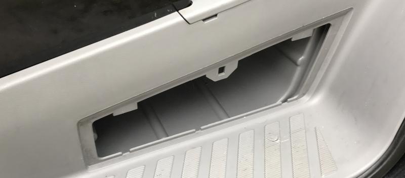

wart mal, was für einen Zweck hat denn diese Kunststoffbox??
Ist das von Werk aus so?

Ja ist werksseitig und eigentlich super praktischer Stauraum.benjamin hat geschrieben:...wart mal, was für einen Zweck hat denn diese Kunststoffbox??

Bei mir ist da das Pannenset für die Reifen drin, also Dichtmittel und Kompressor.

das ist bei unserm 4,6 Tonner auch so.

Die Box ist ab Mopf NCV3 nicht mehr verbaut die letzten NCV3 vor Mopf haben sie auch nicht mehr bekommen.
Leider da konnte man schön Zeug reinstopfen.

Mein 2011er hat sie auch. Konnte man schön den Kompressor für die Luftfederung einbauen zum leid meiner Frau. Sie hat immer irgendwelche Kerzen, Lampen..... untergebracht.

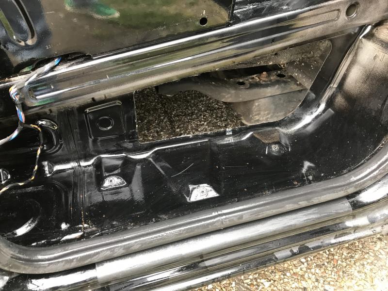

Muss mich zuerst bei der tollen Plastik/ Stauraumbox entschuldigen. Sie war nicht die Ursache.
Heute als ich am Wagen angekommen war (er wurde seit der Reparatur nicht mehr bewegt) tropfte aus meinem "neuen" Auslauf Wasser.
Da ich gestern aber alles trockengelegt hatte, konnte das eigentlich nicht sein, es sei den das Wasser kam vom Regen.
Long story short - Das Wasser kommt aus dem Holm: Neue Vermutung, das Wasser was über die Frontscheibe abläuft, wird ja über 2-3 Wege auf den Boden geführt.
Der hinterste Weg hier, hat sich durch Laub und/oder das letztes Jahr eingebrachte Timemax zugesetzt und läuft jetzt über
(Es stand Wasser drin - per kleiner Finger test
Behoben ist es nicht, da ich keinen Zugang zu einem passenden Auslauf finde. Werde es weiter beobachten und zusätzlich beim nächsten warmen Tag die Beifahrerseite in die Sonne stellen (auch wenn das Wasser die Kriechfähigkeit des Timemax einschränken wird).

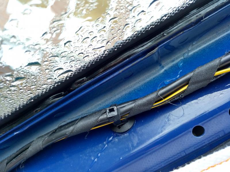

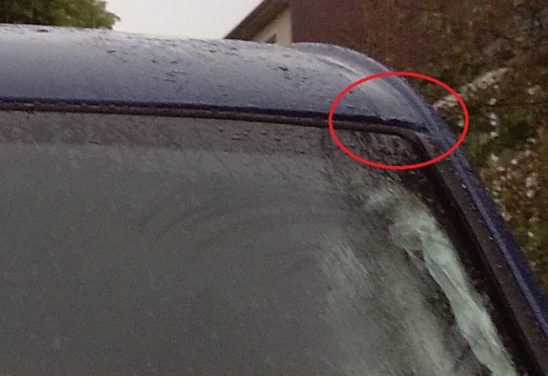

Ich hatte genau das selbe Problem!!! Da ich meinen Crafter grade zum Camper umbaue, habe ich die komplette Verkleidung ausgebaut.
Aufgefallen ist mir dann, das ich starken Wassereinbruch an der Oberseite der Frontscheibe hatte. Die komplette Armatur war nass und auch immer die Einstiege (beide Seiten). Habe schon gekocht vor Wut, das hätte der Vorbesitzer eigentlich merken müssen, denn sogar der Gurt war nass (das kam aber vom Dach über der B-Säule).

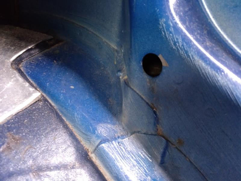

Während einer Kurvenfahrt ist mir dann ein Schwall Wasser aus dem von Dir gezeigten Loch entgegen gekommen, kurve andersherum gefahren, auch da. Oha, was für ein sch...! Da die Scheibe beim Vorbesitzer getauscht wurde und noch Garantie auf dem Wechsel war, bin ich ebenfalls zur Werkstatt. Tatsächlich war die Scheibe ein einer Stelle undicht, jedoch tropfte es immernoch fleißig bei Regen hinein. Wieder in der Werkstatt gewesen, die Scheibe wurde noch einmal gründlich geprüft und extra abgedichtet, immernoch Wassereinbruch! Dann habe ich mich selber auf die Suche gemacht.
Letztendlich habe ich dann zwei Stellen gefunden die auch das Problem behoben haben, seitdem ist Ruhe. Und zwar an den oberen Ecken links und rechts der Scheibe, dort ist das Wasser, weil sich irgendwie der Lack und die Dichtmasse zwischen der Verbindung der zwei Dachbleche gelöst hat oder abgeplatzt ist durchgelaufen,(so eigentlich fast nicht zu sehen, ist auch ein bisschen hinter der Gummilippe der Fensterdichtung versteckt) an und in der A-Säule runter gelaufen bis unten in das besagte Loch und hat den Raum schön geflutet. (geleert habe ich diesen übrigens mit einer Spritze und nen Schlauch dran).
Habe dann dort von aussen mit Sikaflex selber abgedichtet und nun ist alles trocken. Ich bin so froh das es dicht ist.
Ein paar Stellen habe ich zwar noch (Schiebetür Griff, Hecktür Griff und irgendwo oben Beifahrerseite C-Säule) aber das finde ich auch noch.
