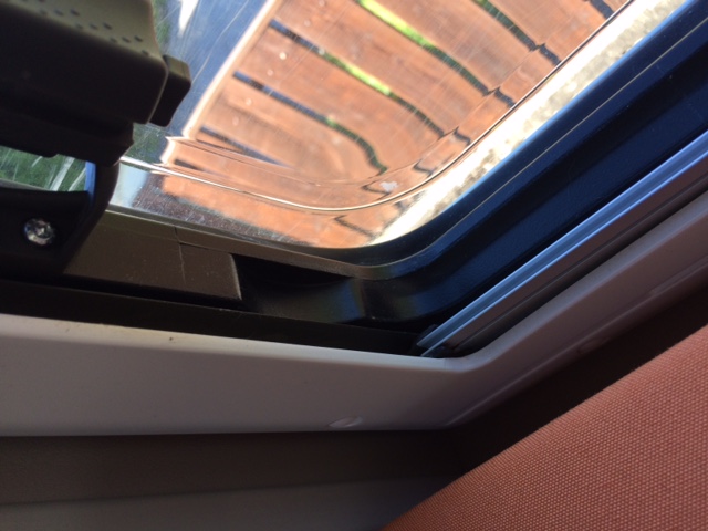

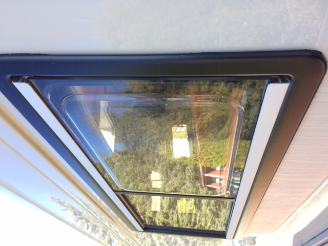

Re: Seitz S4 Schiebefenster in die Schiebetür einbauen ??
Hi Volker,
gute Frage... ist jetzt bei mir auch wieder drei Jahre her wo ich mich damit beschäftigt hatte...
Ich habe grad geschaut, es sollte gehen das Fenster "auf dem Kopf" einzubauen.
Das einzige, was scheinbar asymmetrisch ist, sind die Aussparungen im Rahmen, wo beim Ausstellfenster die Riegel reinkommen (unteres Bild). Die Rahmen sind identisch zu denen der Ausstellfenster. Diese Aussparungen wären dann halt oben, mich würde das nicht stören.
Wichtig ist, und das hab ich damals irgendwo mal in nem Forum gelesen, dass die Dichtung nicht in Fahrtrichtung zeigt wie oben geschrieben.
Den Innenrahmen kann man ja eh unabhängig davon gedreht einbauen.
