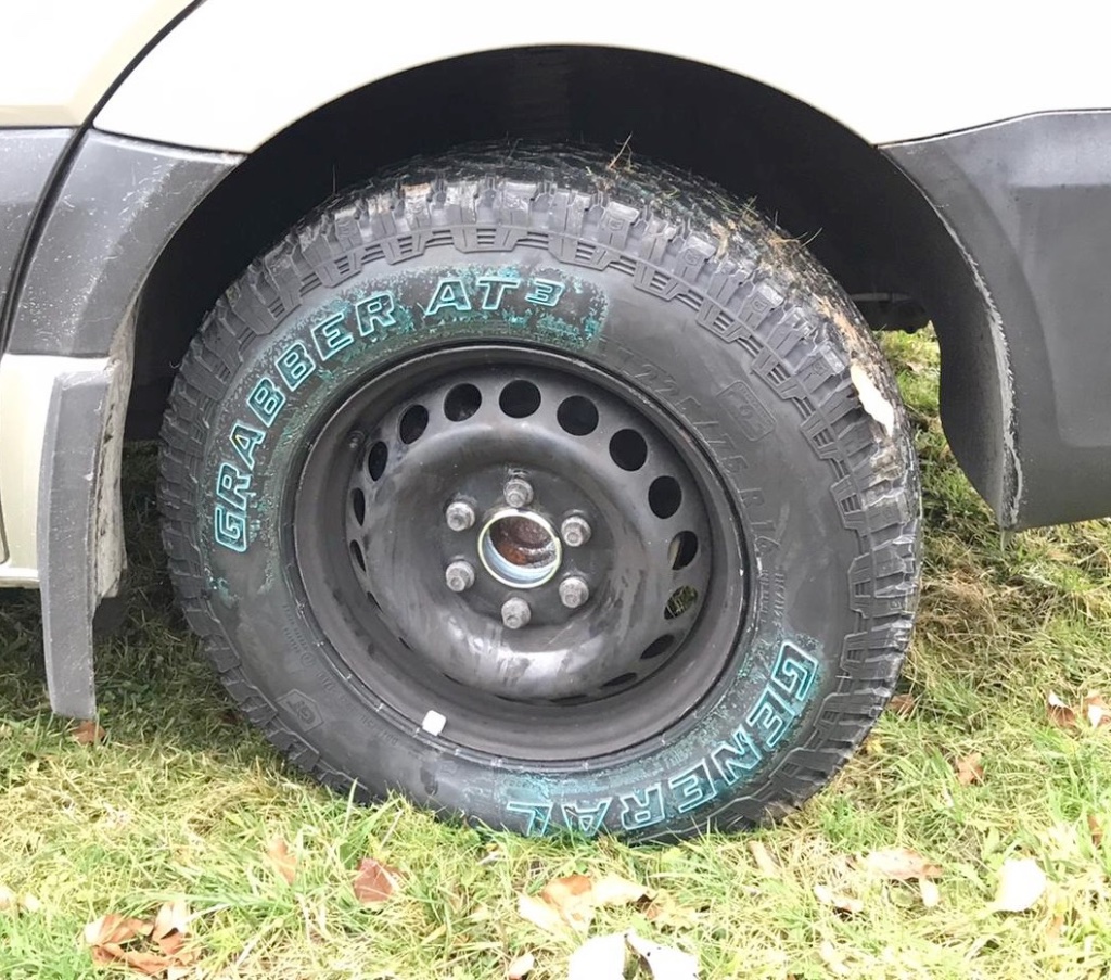

sind die Zulassung nicht von Land zu Land verschieden? Hier bei unserem schweizer-"TüV" hab ich für den 4x4 auf den MB Werksfelgen 16/6.5 eine max. Zulassung von 255er breite ...
Da ich mit der 5G nicht "höher" als mit den AT 245/75/16 gehen will, aber etwas breiter, legal und ohne Eintragung hab ich am neuen nun 255/70/16 auf den ET54er MB Stahlfelgen.

Laut Empfehlung von Continental:
265/75 R 16 auf 7 J bis 9 J - Empfehlung: 7 1/2 J
245/75 R 16 auf 6 ½ J bis 8 J - Empfehlung: 7 J
255/70 R 16 auf 6 ½ J bis 8 ½ J - Empfehlung: 7 ½ J
Per Mail könnte ich den Ratgeber 2015 ·2016 als PDF zusenden.
