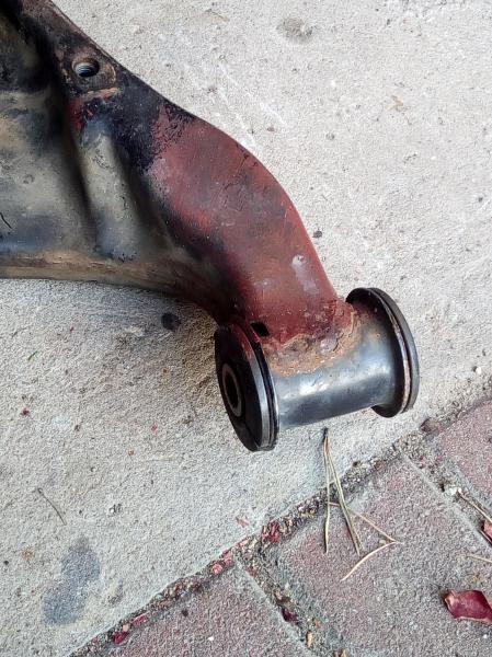

Hallo, Im Querlenker sind die Blattfedern in Gummis gelagert könnten marode sein, Rad abschrauben, gut abstützen das Teil was über der Antriebswelle ist abschrauben, darunter ist die Abdeckplatte der Gummis der Blattfedern, abschrauben und kontrollieren. Stoßdämpfer würde ich auch auf Festigkeit überprüfen. die Bilder die ich hier anhänge sind von meinem cdi 313 4x4 Bj. 2005. Fahrzeug gut absichern und einen 4 Radwagenheber zum hochhalten des Querlenkers untersetzen.
Gruß Hans
Gruß Hans

Hallo, hab noch was vergessen die Vorderachse, also das Teil was zwischen den Antriebswellen liegt, ist mit 4 Gummis befestigt, kontrollieren. Wenn du von vorne hinter der Spurstange schaust kannst du die beiden vorderen Gummis sehen der linke ist versteckt hinter der Lenkung, auf der anderen Seite sind auch 2 Gummis auf Festigkeit überprüfen.
werde versuchen morgen noch ein Bild zu machen, sende ich dann.
Hans
Hans

Re: Knirschen in der Vorderachse und Anlasser
Ich schicke dir ein Bild von meiner Vorderachse von Oberaigner, dein Bild vom Iglhaut sieht gleich aus, bei mir fehlt nur der Bremssattel, Scheibe und das Rad. Die Ersatzteile müsstest du bei jedem Mercedes Laden bekommen. Sollten die Gummis des Querlenkers marode sein nur komplett wechseln.
Hans
Hans
Muss mich nochmal korrigieren, nur im Bereich des Querlenkers sieht alles gleich aus. Iglhaut hat andere Blattfedern.
Hans
Hans
