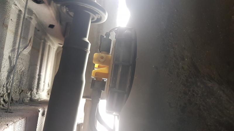

Liebe Mitglieder des Sprinter Forums,
Ich heiße Louis, komme aus Kiel und bin seit 2 Monaten stolzer Besitzer eines Sprinter Mixto 216 mit jetzt ca 110000 km auf der Uhr. Bj 2012
Zugegeben, bisher war ich nur passiver Nutzer dieses tollen Forums, habe jetzt aber eine 'aktive' Frage. Sollte sie hier schon beantwortet worden sein, habe ich sie leider per Suchfunktion nicht gefunden.
Es geht um den Anschluss einer Planar Standheizung. Ich habe den Tank etwas abgesenkt und gesehen, dass an der Tankarmatur ein 'blinder' Anschluss zu sehen ist. Meine Frage ist, ab man den zu der bekannten 'auxillary fuel line' aktivieren kann und wenn ja, ob mir jemand ne Teilenummer nennen kann. Ansonsten muss ich wohl bohren ;)
Ein Foto habe ich angehängt.
Vielen Dank im Voraus
Louis

der "blinde Anschluss" ist tatsächlich blind, da ist kein Loch drin und auch innen nichts dran.
Für mich war schlussendlich auch ein Tankentnehmer einbauen die Lösung.

hallo, du kannst das blindrohr vom tank nutzen dazu musst du es aufbohren. innen führt aber kein schlauch runter bis an den tankboden, den müsstest du nachrüsten.
besser ist nebendran ein kleines loch zu bohren und einen doppelnippel zu verbauen. innen einen pe-schauch als steigrohr und aussen die standheizung anschließen.
