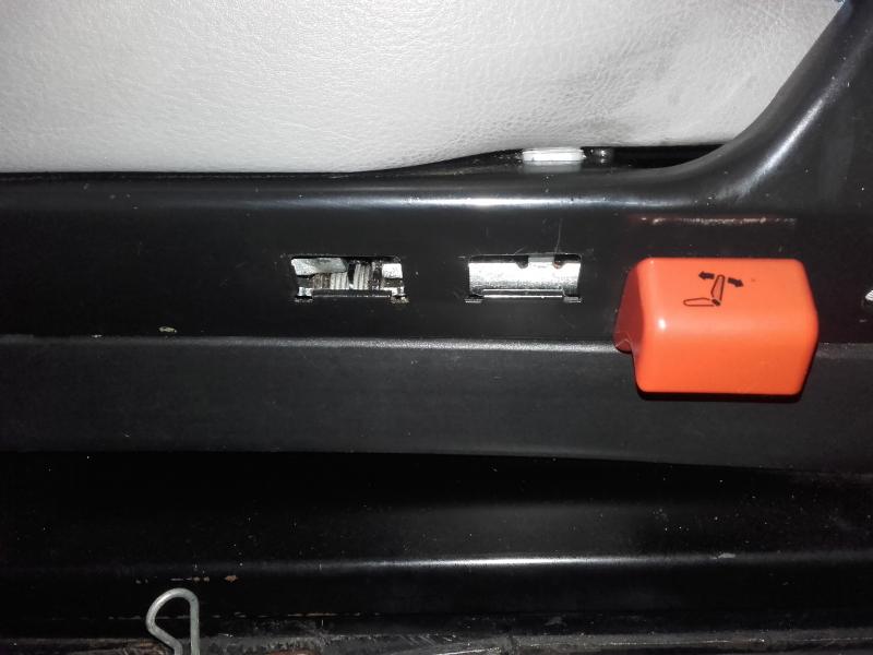

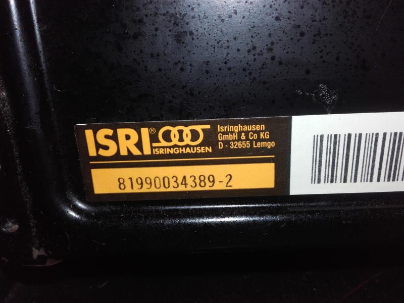

Danke für die Tipps. Ich habe das Polster abgemacht, war alles "furztrocken" und neu geschmiert. Danach rastete alles super ein. Danke hierfür. Habe noch eine Frage zum Fahrersitz. An der Seite fehlen zwei Taster welche ich auf dem Beifahrersitz ebenfalls habe. Wo kann ich diese nachbestellen? Evtl. hat Isri die Teile nicht mehr?
Andreas

phantompilot

Wizard1001 hat geschrieben: Wo kann ich diese nachbestellen? Evtl. hat Isri die Teile nicht mehr?
Hier: https://www.isri.de/service-center/sitzsysteme.html

Die Taster habe ich letztes Jahr noch günstig beim Freundlichen bekommen, der Einbau ist fummelig , aber gut in diesem Forum beschrieben.👍
