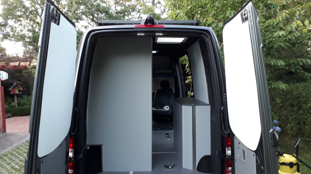

So etwas habe ich weder für den Crafter 1 noch 2 (bzw. Sprinter 901 und 906) bisher gesehen. Das muss man wohl mit Winkeln selber bauen.
(Das habe ich mal für einen T4 Multivan gemacht. )
