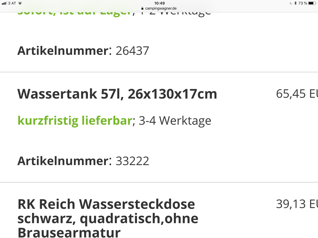

Hast Du den auf der rechten Seite verbaut? Könntest Du ein Foto einstellen? Sieht man den von der Seite, also steht er über?Schaubi hat geschrieben: 25 Dez 2018 10:51 Habe den verbaut, allerdings BJ2008 und allrad. Wird aber egal sein.B7B8525E-D10C-4FA2-9D17-4ADBF2BDBE1A.png

Ich hab ihn auf der Fahrerseite montiert, steht nicht über. Ist etwas klein. Fotos reich ich nachCivlo hat geschrieben: 30 Sep 2020 13:02Hast Du den auf der rechten Seite verbaut? Könntest Du ein Foto einstellen? Sieht man den von der Seite, also steht er über?Schaubi hat geschrieben: 25 Dez 2018 10:51 Habe den verbaut, allerdings BJ2008 und allrad. Wird aber egal sein.B7B8525E-D10C-4FA2-9D17-4ADBF2BDBE1A.png

Ich suche ebenfalls nach einem Abwassertank für die rechte Seite (bei der Schiebetür).
Der verlinkte 26x130x17cm Tank sieht super aus, ich frage mich allerdings ob er beim 906er rechts rein passt.
Da dürften 16-17cm Platz sein in der Breite.
Hat das schon jemand probiert?

Edit:
Ich habe gerade noch mal nachgemessen und in der Lücke sind es bei mir leider nur 16cm Breite. Der Tank fällt also leider raus.
Wenn man nicht in die Lücke geht sondern den Tank darunter anbringt, würde ein flacherer aber breiterer Tank passen.
Ich suche also jetzt nach einem Tank mit ca. 18cm Höhe, Länge bis 130cm und Breite bis 40cm.

Ich habe bei mir auch einen 17 cm breiten Tank rechrs genommen. Kunstoff ist flexibel und die Lücke ist tatsächlich etwas breiter, als 16 cm.
Tipp: Ordentlich Fluidfilm aufspüren als Rostschutz und Flutschmittel und dann mit einem Wagenheber reinpressen. Passt prima.
