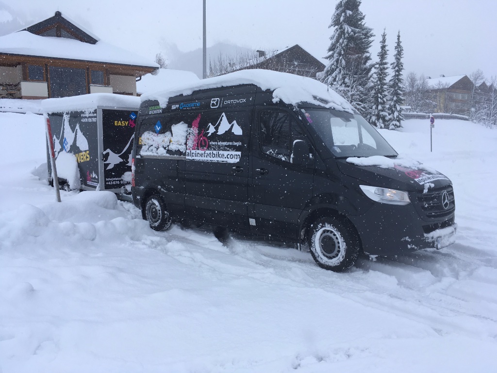

Der bisherige Winter bei uns lässt eine gute Beurteilung der Schneetauglichkeit des Frontantrieb-Sprinters zu.
Ich wohne in einem alpinen Skigebiet auf 1100m Seehöhe und wir liegen mit heutigem Tag bei ca. 3m durchschnittliche Schneehöhe.
Die Anforderungen an das Fahrzeug sind: täglicher Einsatz auch auf stark verschneiten Strassen, tlw. Forstwege; Steigungen bis 15% sind häufig. Teilweise Anhängerbetrieb.
Fahrzeug: Sprinter 211 Vorderrad mit Firestone Blizzak-Reifen.
Resümee: Die Traktion im Schnee ist auch beladen und mit Hänger sehr gut. Viel besser als erwartet und ich bin fast sicher, niemals Ketten auflegen zu müssen (bei Kettenpflicht werden Einheimische hier nicht angehalten). Die Steigfähigkeit bei Schnee endet meist erst mit dem Aufsitzen der Bodenplatte.
Schwachstellen sind die Scheibenwischer (Sollbruchstelle; bereits 2x gebrochen) und die relativ niedrige Bodenfreiheit meines Sprinters.
120cm Dachschnee
120cm Dachschnee
Trailerbetrieb
Trailerbetrieb
