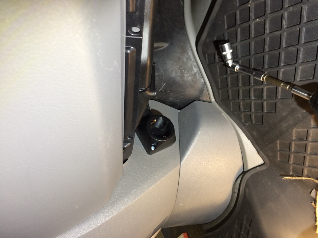

Wie finde ich heraus ob das Fahrzeug die Vorrüstung Elektrik Rückfahrhilfe hat?
Re: Sprinter wird Camper
Ja, Mercedes macht das auch bei Eigenbau, dazu gibt es sogar einen eigenen Ausstattungscode:sebawue hat geschrieben: 09 Jul 2019 17:54Wer codiert diese externe Kamera? (macht das Mercedes beim Eigeneinbau ?)
O43 NACHRUESTUNG RUECKFAHRKAMERA FREMDFABRIKAT
Am besten lässt du dir anhand deiner Fahrgestellnummer eine Datenkarte erstellen/ausdrucken, im Internet oder bei deiner Vertragswerkstatt.sebawue hat geschrieben: 09 Jul 2019 17:54Wie finde ich heraus ob das Fahrzeug die Vorrüstung Elektrik Rückfahrhilfe hat?
