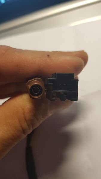

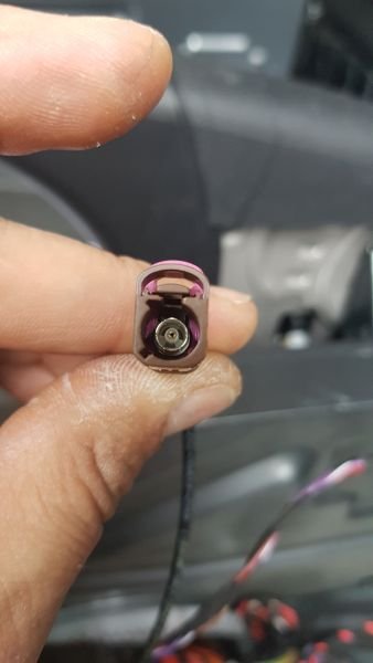

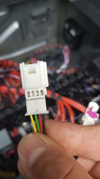

hier kommen die versprochenen Bilder:
Stecker der Kamera die ich beim GTC gekauft habe MQS & FAKRA in weiß
4 PIN-MQS-Buchse aus dem Fahrzeug
FAKRA Buchse aus Fahrzeug

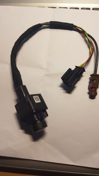

FAKRA-Stecker und 4 PIN MQS Stecker umgepinnt
Kamera mit den richtig codierten Stecker/Buchse
So nun liegt es nur noch am Dealer das Zeugs zum Laufen zu bringen!
Über die Zuleitung zwischen Sitzkiste und Aufbau sowie der Trennstelle zwischen Koffer und Rahmen mache ich mir dann Gedanken wenn es soweit ist!
Ich bin aber gerne für Ideen und Hinweise dankbar und aufgeschlossen. Die 4 Kontakte der Strom und CAN Pins sehe ich als keine Herausforderung. Da ist das Koaxialkabel schon eher problematisch!
Evtl. löse ich das mit einer SMB/SMA/SMC Verbindung!
Grüße Chris

Tut mir leid das ich dich enttäuschen muss. Mache ich immer wieder ungerne. Dein Händler kann kodieren was er will, Code FR8 ist bei der Pritsche und Fahrgestell nicht freigegeben!!!
Originale Kameras von Daimler funktionieren da nicht. Noch nicht.

Gelöschter User hat geschrieben: 16 Okt 2019 18:54Da ist das Koaxialkabel schon eher problematisch!
Das ist doch ein ganz normaler FAKRA-Stecker. Am einfachsten kauft du dir ein konfektioniertes Kabel, das du dort einstöpseln kannst. Im übrigen sind einfache FAKRA-Verbindungen nichts anderes als mit Plastik umhüllte SMB-Stecker. Falls du sowas auf Lager hast, kannst du auch die verwenden. Bei den fertig konfektionierten FAKRAs greifst am besten auf die wasserblauen zurück, die passen auf jede Steckercodierung, siehe Tabelle.

Eigentlich besitzen SMB-Verbindungen grundsätzlich vergoldete Kontakte. Dein Bild zeigt aber was anderes. Weiterhin sollten Buchse und Stecker immer mit der gleichen Kontaktoberfläche ausgestattet sein, Stichwort Kontaktkorrosion.
Wenn du die Verbindung außerhalb des Innenraum verlängern willst und schon an einen Steckerwechsel denkst, würde ich eher zwei offene Enden Koax-Kabel miteinander verlöten. Da es sich lediglich um ein Videosignal handelt, kommt es nicht auf hochgenaue Verarbeitung an. Die Verbindung anschließend steif und wasserdicht vergießen. Es würden auch mehrere Lagen Schrumpfschlauch mit Innenkleber reichen. Dann gibt es auch kein Problem mit Kabelbrüchen.
Es gibt auch wasserdichte Koaxialstecker. Da werden meist N-Stecker verwendet. Da sind aber andere Kaliber und für diese Anwendung in der Video-Leitung völlig überzogen. In der Consumer-Ecke werden für die asymmetrischen Videosignale sogar Flachbandleitungen und einfache Pfostenverbinder verwendet. Geht auch.

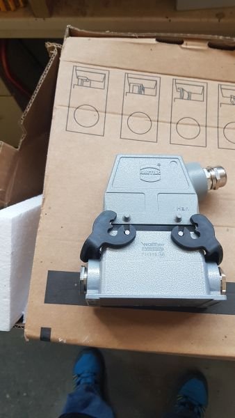

Im Übrigen werde ich nachfolgenden Stecker nutzen um am Wohnaufbau die Beleuchtung (Rücklichter, Seitenmarkierungsleuchten und Positionsleuchten) sowie die Kamera anzuschließen.
Ich bin mir im Klaren, dass vor allem die Koaxialleitung nicht optimal über den Stecker verbunden wird. Ich denke jedoch die Störung wird sich in Grenzen halten. Versuch macht kluch!

Gelöschter User hat geschrieben: 23 Okt 2019 21:10Im Übrigen werde ich nachfolgenden Stecker nutzen um am Wohnaufbau die Beleuchtung (Rücklichter, Seitenmarkierungsleuchten und Positionsleuchten) sowie die Kamera anzuschließen. Kombi1.jpgKombi2.jpg
Nee, mach ruhig. Das funktioniert ohne Probleme. Aber mit dem Stecker schießt mit Kanonen auf die armen Spatzen. Hast du den Trümmer billig auf dem Flohmarkt geschossen? Qualitativ viel zu hochwertig für deine Zwecke :o

Ja, der lag noch in einer Kiste... Ich komme auf 12 Adern für die Beleuchtung und die Kamera. Sorry um die Spatzen, aber ich will da eine gute und langfristig gute Lösung!
