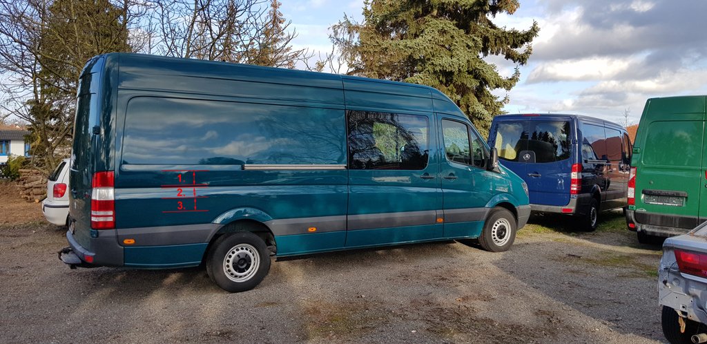

ich wollte am Wochenende neben dem Einbau der Standheizung eigentlich auch schon den Wassereinfüllstutzen verbauen und das entsprechende Loch in die Wand sägen. Ich habe den Einfüllstutzen von Lilie. Der ist glaube ich auch baugleich oder zumindest ähnlich zu dem von Fiamma. Jetzt wollte ich das Ding eigentlich hinten an die Wand auf der Beifahrerseite montieren. Und zwar so, dass eine geöffnete Schiebetür nicht stört. Auf diesem Bild habe ich die Stellen mal markiert.
Stelle 1 wäre mein Favorit. Funktioniert aber nicht, weil dort innen ein Längsträger verläuft. Also schnell wieder verworfen.
Stelle 2 wäre eine gute Alternative. Aber mein Einfüllstutzen ist dafür zu groß :evil:. Auf dieser schrägen Fläche habe ich eine Einbaubreite von knapp 11 cm. Am besten eher weniger. Aber der Stutzen ist dafür zu groß. Passt also nicht. Ich finde aber keine (guten) kleineren Stutzen.
Stelle 3 würde passen. Ist mir aber zu heikel. Liege damit nur ca. 10 bis 15 cm über Wassertankoberkante. Da befürchte ich, dass ich in Kurvenfahrten oder auch steilen Bergfahrten bei vollem Tank Wasser verliere.

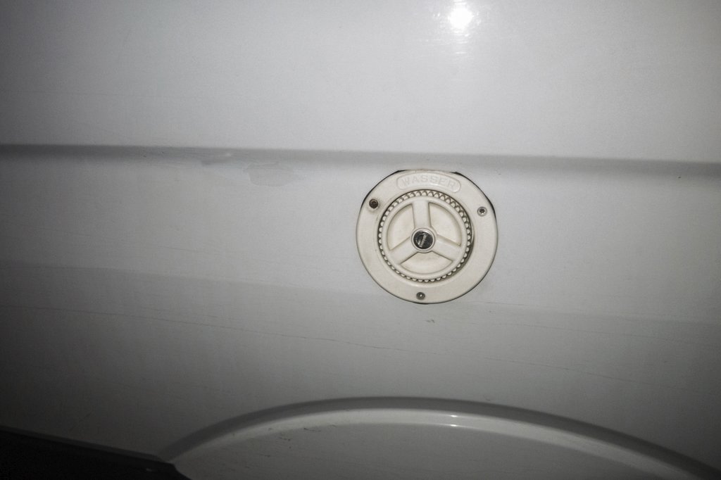

Position 2 ist doch perfekt habe ich auch so.
Ist zwar die andere Seite, sollte aber genauso passen:
Gekauft habe ich den Einfüllstutzen hier:
https://www.camping-marktplatz.com/epag ... ts/1565211
Oben habe ich ihn zwar etwas kürzen müssen. Er ist aber seit 5 Jahren dicht.
Civlo (10 Feb 2020 22:48)

Mopedfahrer hat geschrieben: 10 Feb 2020 22:29 Position 2 ist doch perfekt habe ich auch so.
Hallo Anton,
danke für Dein Bild. Es ist nach wie vor meine Wunschposition. Aber ich würde da dann gerne einen kleineren Einfüllstutzen verwenden (den ich aber nicht finde). Das Kürzen und leichte Überstehen würde mich stören. Auch wenn es überhaupt nicht funktionsrelevant ist oder überhaupt Nachteile hat. Mein Kopf tickt da leider so :?

Mopedfahrer hat geschrieben: 10 Feb 2020 22:29 Hallo Tarek,
Hallo Anton,

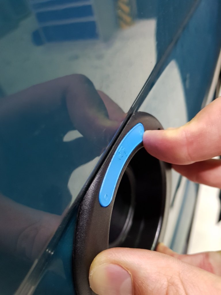

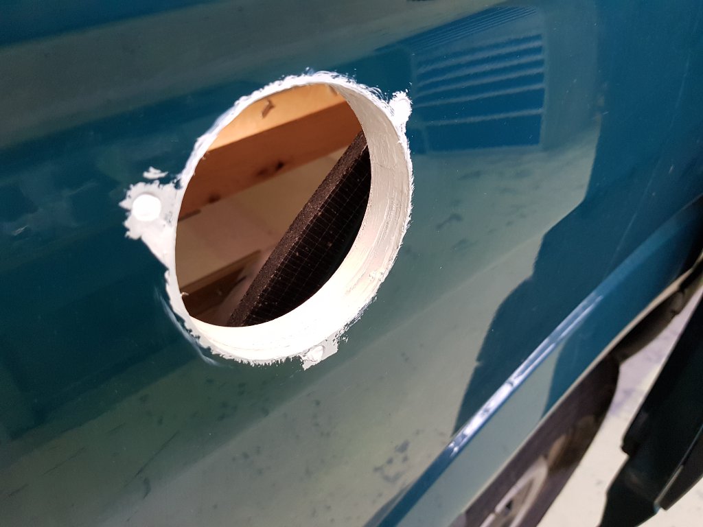

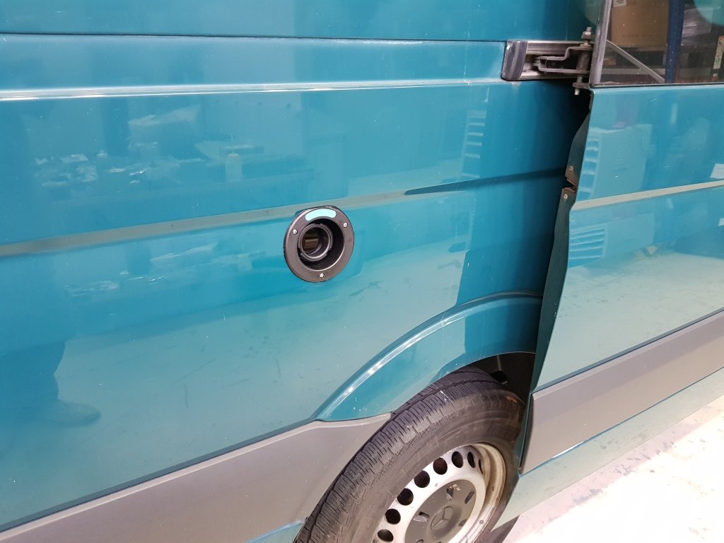

habe ich jetzt auch so :D Nach reichlich hin und her stand fest: Der Anschluss muss durch die Wand! Von den von mir gezeigte drei Positionen funktioniert nur die mittlere. Also so, wie Du es auch hast. Da es auch keine kleineren Einfüllstutzen gibt, habe ich diesen auch leicht modifiziert. Bin mit dem Ergebnis sehr zufrieden.
Viele Grüße, Tarek

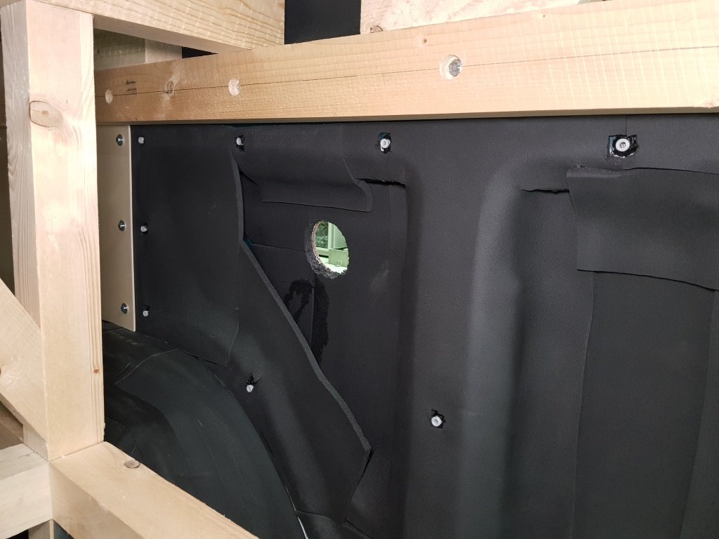

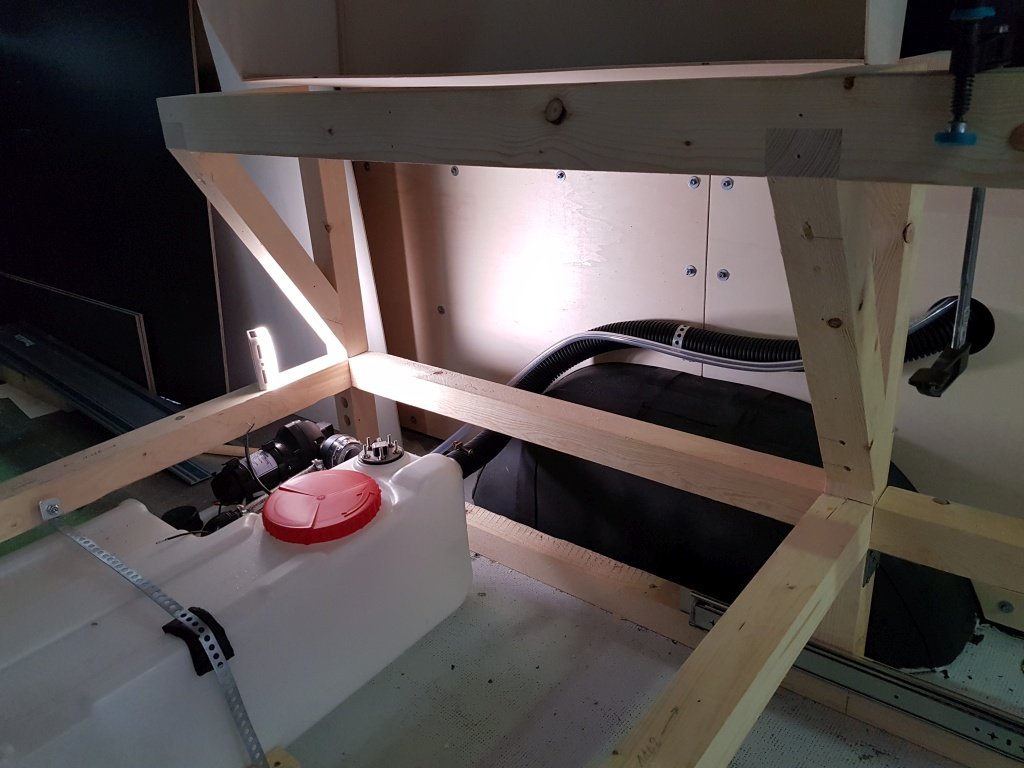

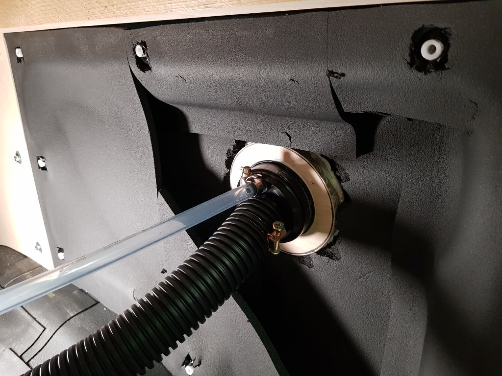

Und hier nochmal drei Bilder. Dort sieht man, wo sich die Durchführung auf der Innenseite befindet und auch wo unser Tank platziert ist.
Viele Grüße, Tarek
