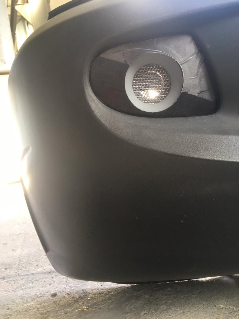

man mag darüber lächeln, aber ich habe bei meinem Sprinter eine Bremskühlung/-Lüftung eingebaut bzw. bin noch dabei.
Ich habe die Problematik, wenn ich lange Bergab fahre & gut beladen bin, dass die Bremse wirklich schwach wird und ich "nachpumpen" muss. (trotz neuen Belägen und Scheiben).
Neben meiner Belüftung habe ich noch 18" 6-Speichen Alufelgen drauf.
Mal schauen ob meine Spielerei etwas bringt...
