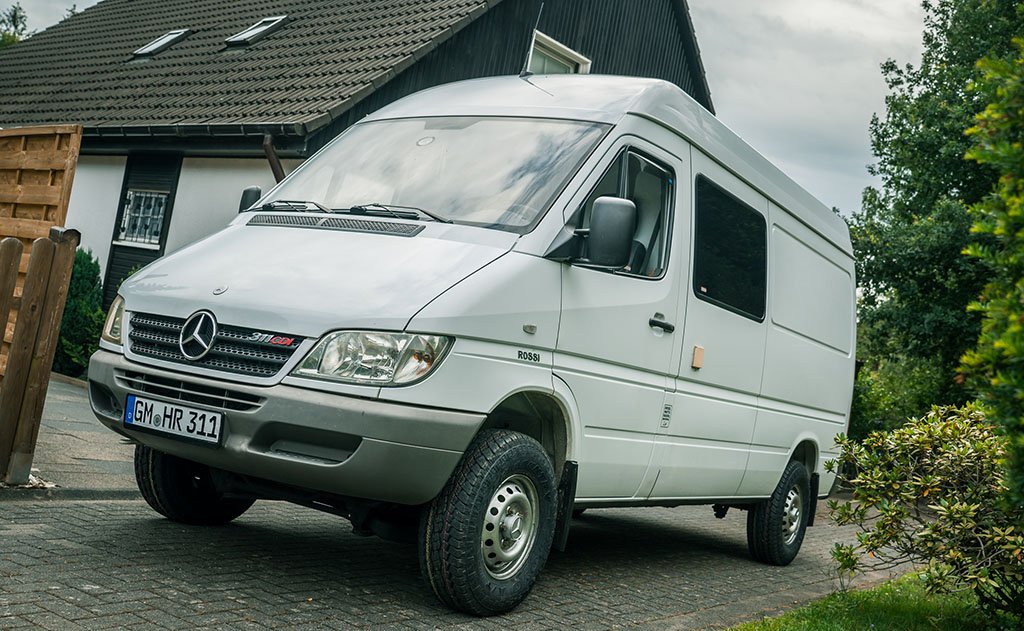

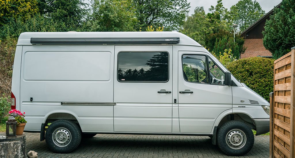

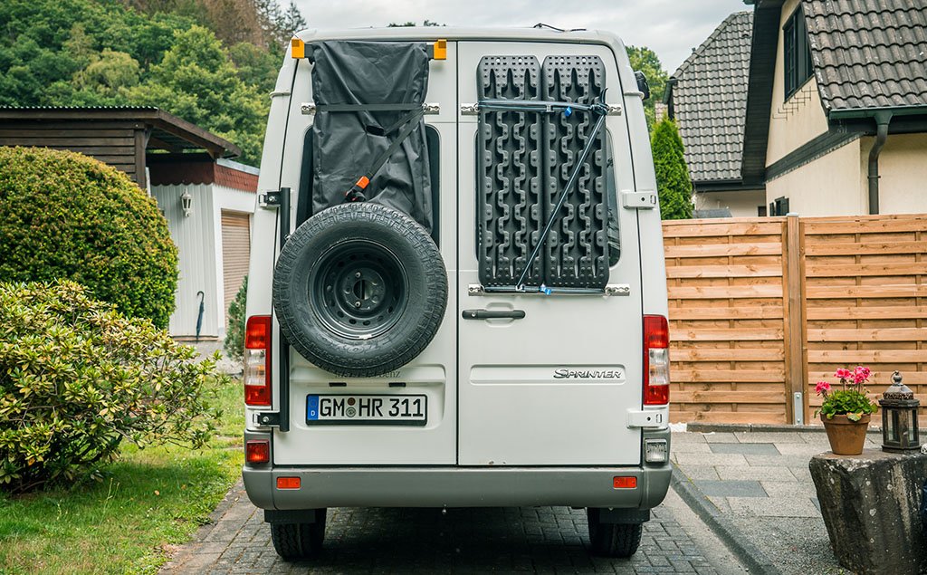

Nach endlosen Wochen ist unser Reisefahrzeug endlich fertig.
Zwar immer noch keine Untersetzung, aber das wird jetzt auch so bleiben.
Als Reifen habe ich jetzt die Toyo Open Country+ 235/75/15 116 aufgezogen... nicht meine erste Wahl,
aber auch das wird funktionieren. Das Gewicht wird nach meinen Berechnungen bei ziemlich genau 3250 +/-20 KG liegen,
sprich reisefertig, mit vollem Tank, 2 Personen und komplettem Ausbau/Equipment, aber ohne Frischwasser und Lebensmittel.
Übermorgen geht es langsam aber sicher in Richtung Süden. Der offizielle Startpunkt ist dann der "Passo dello Stelvio"
in Richtung Balkan (den wir komplett mitnehmen wollen) bis wir in Griechenland landen, wo wir überwintern möchten.
Danach über Bulgarien in die Türkei und letzten Endes Richtung Zentralasien-> Mongolei :)
Tjo... so far so good... mal sehen wie weit man in solchen Zeiten kommt ;)
lieben Gruß
Totti
