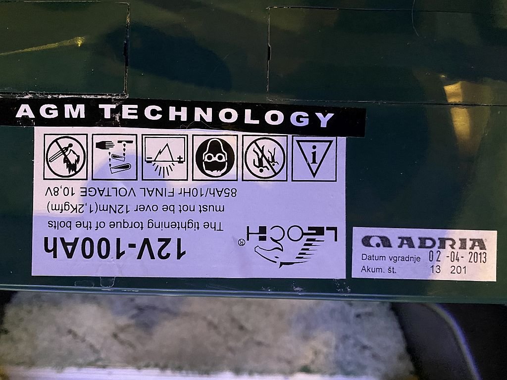

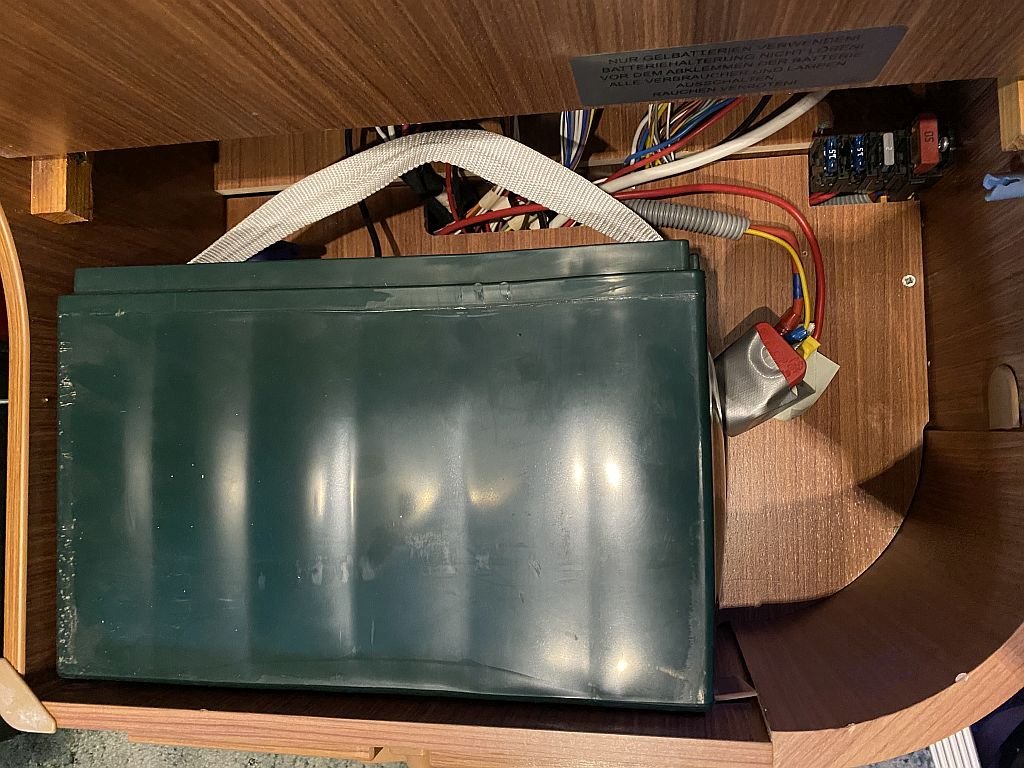

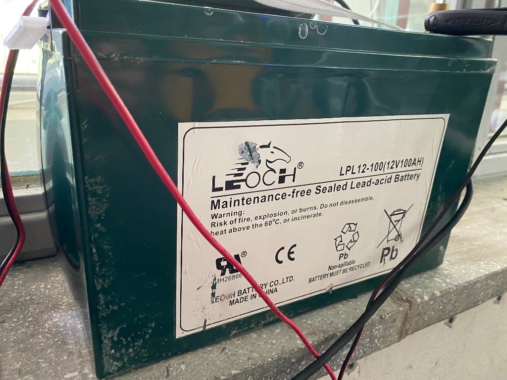

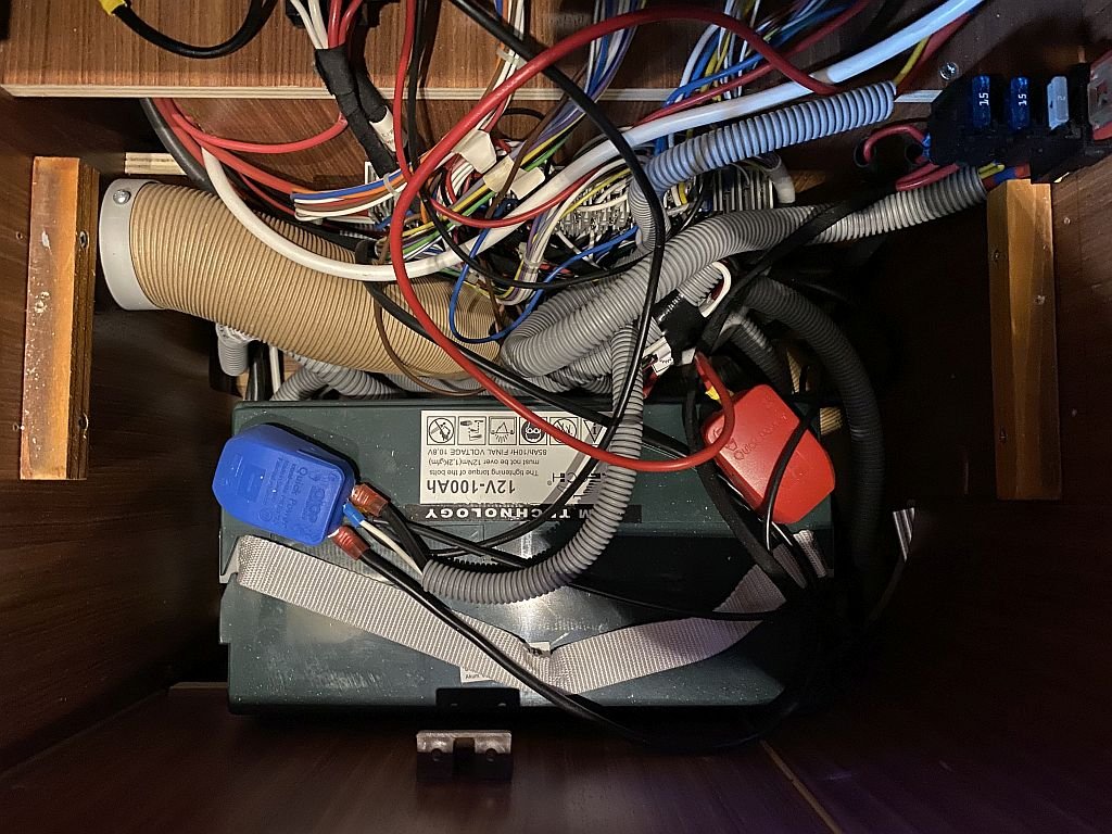

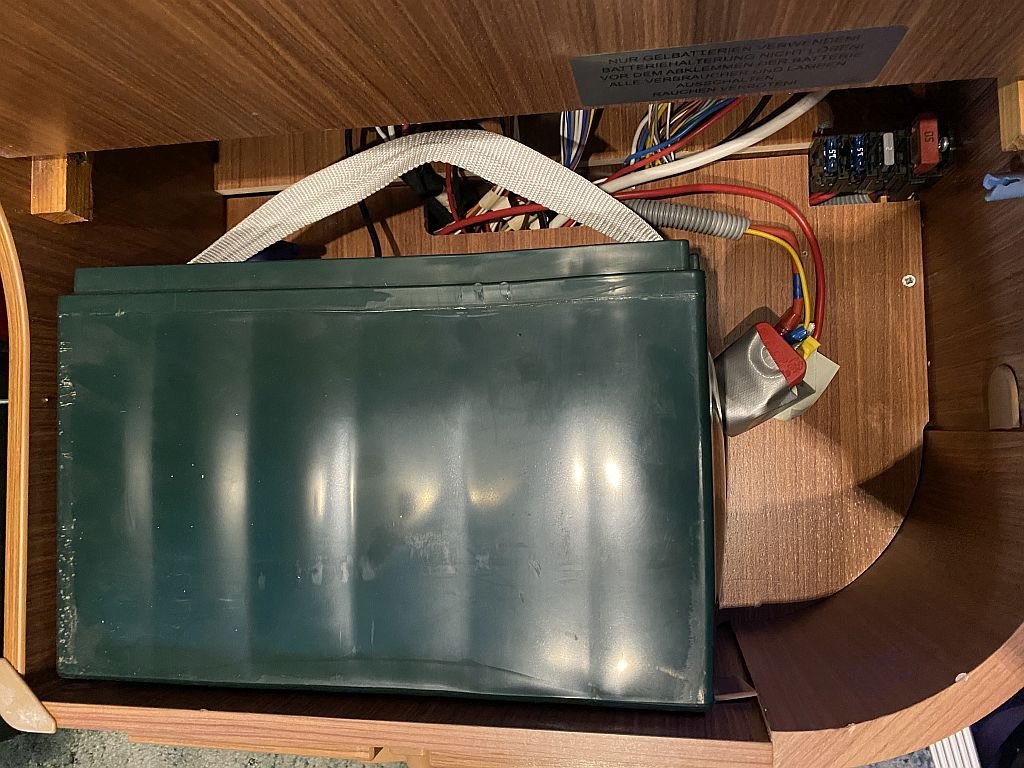

Im Wohnmobil meiner Eltern wurde die zweite Aufbaubatterie original von ADRIA liegend (verbaut). Diese ist aufgequollen und lt. meinem Vater kaputt. Die erste/stehend eingebaute darunter hingegen ist nicht dick, sondern scheint noch zu funktionieren, hielt/hält jedoch m.E. nicht sonderlich lange, obwohl kein Kühlschrank und sonstige Verbraucher eingeschaltet sind.
Kann/darf man AGM-Batterien liegend montieren :?:

Mir ist keine Anwendung im KFZ-Bereich bekannt, in der eine Blei-Säure-Batterie liegend montiert wäre. Stehend ist typisch, die Ausgasung oben über Entgasungsöffnungen abgeführt - wobei bei AGM bei sachgemäßer Verwendung keine Ausgasung stattfinden sollte, daher wäre theoretisch auch liegende Verwendung denkbar. Die Positionierung muss nicht zwingend die Ursache für die Aufweitung sein, denkbar ist auch eine zeitweise Überladung und dadurch resultierender Anstieg des Innendrucks der nur über Sicherheitsventile und Wasserabgabe reduziert wird - dadurch geht die Kapazität der Batterie verloren.

Als Aufbaubatterien sind/waren 2 St. parallel geschaltet, eine stehend unten + eine liegend darüber.
Die obere/liegende hat deutliche Blähungen und Spuren an den Überläufen. Die untere hat scheinbar gar nix.

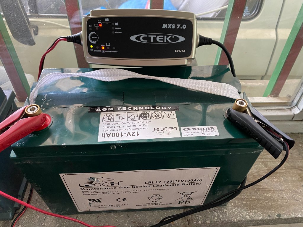

Ich habe diese jetzt mal stehend an mein Ladegerät geklemmt, das sehr heiß wird und die Batterie ebenso.

@Rosi: Eine Bemerkung sei noch erlaubt. Die Verdrahtung made bei Adria ist schon seeehr professionell :lol: und die gute Batterie aus China :oops:

Da ich gestern meine Starter-und Aufbaubatterien gewechselt habe, allerdings nicht liegend verbaue, bin ich dennoch bei den Angaben vom Hersteller auf die Eigenschaft „liegend verbaubar“ gestoßen, geht also bei AGM !
https://www.autobatterienbilliger.de/ec ... gJin_D_BwE
Nach unten scrollen, steht bei den technischen Herstellerangaben unter „Besonderheiten“ !
Weitere Angaben:
Moderne sichere AGM/VRLA-Technologie
Wartungsfrei, vollverschlossen, gasungsfrei, kipp- u. auslaufsicher

Vagabundo hat geschrieben:Eine Bemerkung sei noch erlaubt. Die Verdrahtung made bei Adria ist schon seeehr professionell :lol:
Bei meinem Concorde, der mal richtig teuer war, sieht das auch nicht besser aus. Mir als KFZ-Elektriker kommt es immer wieder hoch, wenn ich das sehe.

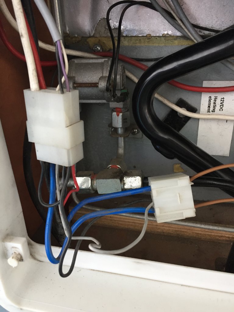

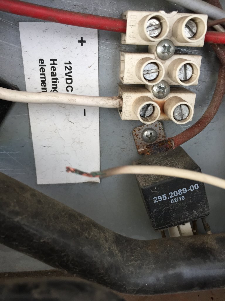

Beim Carthago Chic e-line Bj. 2012 für >106T€ brutzelte die originale 4²-Lüsterklemme hinter dem Kühlschrank, weshalb dieser nebst Gefrierschrank bei 12V DC ausfiel, mithin die französischen Delikatessen während der Heimreise sofort verzehrt werden mußten :!: :cry:
Vanagaudi (28 Jun 2020 13:00)
Re: AGM-Batterie liegend !?
Lüsterklemmen im Auto, ich werd' nicht mehr. Eine Todsünde, der Verursacher müsste nachträglich noch wegen vorsätzlicher Sachbeschädigung verklagt werden. :evil:
