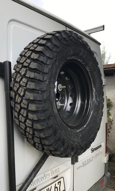

Re: Iglhaut 316 Camper

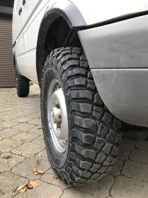

die Reifen- Felgenfrage ist inzwischen gelöst. Bin zwar noch nicht ganz glücklich da ich gerne 255er auf Alu wollte. Er ist schon arg kurz untersetzt.
Da hat mir aber der TÜV den Zahn gezogen, da immer auf die Seriengröße zurückgerechnet wird und die sind nun mal nur 15 Zoll mit 205 oder 225.
Von Iglhaut keinerlei Unterstützung, die verleugnen selbst Rad- Reifenkombination die sie selber mal angeboten haben.
Ausgesucht hatte ich mir die Ronal R44, wurden gebraucht angeboten, mit dem Gutachten zum TÜV, auch einen Fachmann gefunden der die 235er mit dieser Felge eintragen würde, da diese Reifengröße nicht aufgeführt wird. Die Felgen dann doch nicht bekommen also nach neuen umgeschaut aber sind nicht mehr erhältlich.
Als Alternative waren dann noch die Atik mit einem Gutachten von ORC, da dort auch nicht meine Reifengröße aufgeführt ist wollte man mir das Gutachten dann nicht verkaufen (25Euro).
Zwischenzeitlich immer nach Serienfelgen umgeschaut, aber für gebrauchte 16 Zoll Stahlfelgen wird inzwischen schon 180 Euro pro Stück verlangt.
Hab dann fünf neue für 140 Euro das Stück gefunden.
Mein ausgesuchter Reifen, der MT KM3 von BF Goodrich war dann auch mal lieferbar für 159 Euro pro Stück.
Meine größte Sorge war der Lärm der Reifen. Da ich schon mal einen Sprinter 4x4 Oberaigner hatte, auch in L1H1 mit MT´s von Goodrich aber der ersten Generation. Mein Gott waren die laut.
Und jetzt, nichts, einfach nichts, meine fast abgefahrenen Conti CrossContact waren lauter.
Noch einen Ersatzradhalter dran, laut Verkäufer original Iglhaut, kann ich aber nicht bestätigen.
Ein paar Unterlagscheiben angefertigt, da ich 270Grad Türen habe. Fertig.
Hi Hannes,
ich schweisse mir gerade einen Reserveradhalter für meinen Iglhaut Sprinter (907), ganz ähnlich wie deiner.
Kurze Frage: wie ist der denn hinter dem Rad an der Hecktür befestigt? Eine Schraube durch das Blech der Hecktür und ein Verstäkungsblech drunter?
Wolfgang
Wolfgang
Hallo Wolfgang,
hier ist nur eine Einpressmutter M8 ohne Blech drunter. Hält noch. Sollte es sich lockern kommen ich von der Innenseite dran.
Gruß Hannes
OK, danke, das dient ja nur der Stablisierung, da ist keine grosse Last drauf.

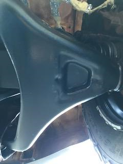

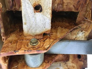

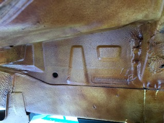

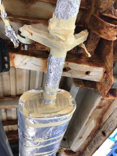

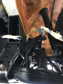

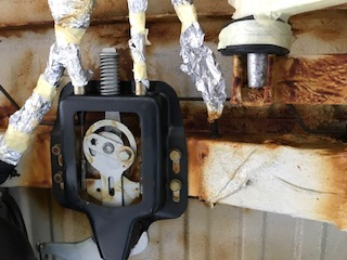

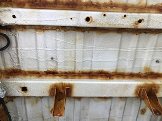

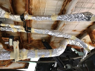

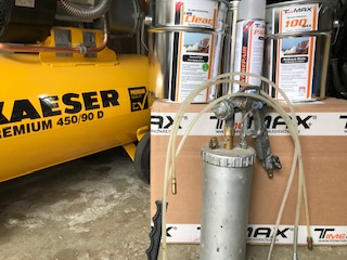

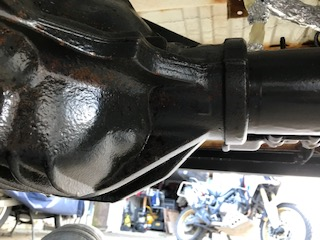

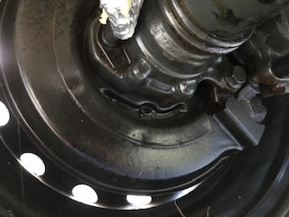

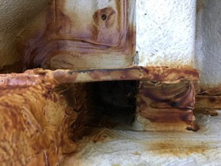

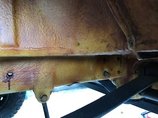

Weiter geht's
Da mein Kompressor heuer verstorben ist hab ich mir gleich was für die Ewigkeit gekauft. NP ca.1800, gebraucht mit 2 Betriebsstunden 1100 Euro.
TimeMax USB Clear 4 Liter, Wax100 4 Liter, Paint Repair Weiß 500ml Spray zusammen 270 Euro. Kleinteile wie Maleroverall, Alufolie... ca.30 Euro . Druckbecherpistole mit Hohlraumsonden vom Korrosionsschutzdepot gebraucht 30 Euro
Wagen war beim Trockeneisstrahlen, danach noch zwei Nachmittage mit dem Kärcher unter dem Auto gelegen da der Trockeneisstrahler eine recht mäßige Arbeit abgeliefert hat. Rechnung steht noch aus, er will mir aber 50% entgegen kommen.
Außen komplett in Malerfolie eingehüllt und untenrum mit Alufolie.
Den Unterboden 3x transparent gesprüht, jeweils ein Tag Pause dazwischen. Die Radkästen 2x transparent und 2x mit Wax
Alle Hohlräume 1 mal mit Wax, alle Kanten und Falze 2 mal mit Wax.
Die Stoßstange vorne wird nächstes Jahr runterkommen und dann dort richtig ran, am Heckauftritt auch
Die Hohlräume habe ich mit einem Endoskop vorher angeschaut, alles bestens. Sobald es gut durchgetrocknet ist schau ich nochmal rein, sonst versau ich mir die Sonde.
Leider ist das Wachs nicht transparent sondern fast rostbraun. Da mir die Zeit und das schöne Wetter etwas davonlief musste es drauf.
Also keine Panik, alles was auf den Bildern braun ist, ist Wax.

Na das nenn ich mal originell: Korrosionsschutz als Rost getarnt
Warum hast Du MT und keine AT genommen? Was hast Du vor?
Das wird nicht halten, denke ich. Ich hatte die Platte (leicht vorhespannt) innen erst nur untergelegt und das Außenblech riss ein.atzwilling hat geschrieben: 05 Nov 2020 16:01 Hallo Wolfgang,
Gruß Hannes
Jetzt hab ich innen UND außen eine Platte ( die Äußere wesentlich kleiner), habe sie miteinander durch die Tür vernietet und jeweils verklebt.
Die winzige Auflage, die die Einziehmutter hat, reißt dir weg. Mir hat es bei meinem VKU 2013 mit dem vorherigen Sprinter die Dachschränke inclusive Einnietmuttern aus dem Blech gerissen. Seit dem baue ich lieber massiv.

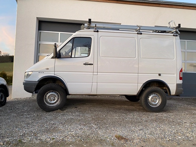

Schicker Wagen.
Was geht da auf dem Dach ab? Sieht bei meinem von der Seite ganz ähnlich aus.
Ein Iglhaut-Fahrer meine mal zu mit er hätte Permanentallrad. Gibt es da etwa auch noch verschiedene Versionen?
Auf dass die notorische Iglhaut Querblattfeder lange hält!
