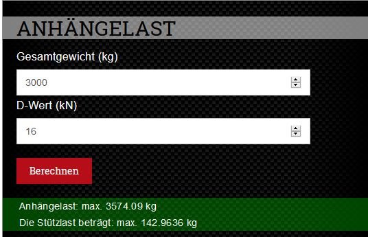

Vanagaudi hat geschrieben: 06 Okt 2018 11:22 Bei Hirschi-AG gibt es eine Berechnungstabelle für Excel. Die Grundlagen dazu kannst du aus dem Hirschi-AG PDF D-Wert Berechnung entnehmen.
Mit deinem D-Wert 16kN und der Masse des Zugfahrzeugs von 3t ergibt sich eine maximale Anhängelast von 3,57t. Trotzdem darf deine Anhängelast 3t nicht übersteigen, weil das Zugfahrzeug (kein Allrad) nur eine maximal zulässige Gesamtmasse von 3t besitzt. Achte auf die maximal zulässige Zuggesamtmasse von 5t. Eventuell musst du diese entsprechend erhöhen lassen.
Die angegebene Stützlast aus dem Fahrzeugschein vom 100kg darfst du nicht überschreiten, es gilt immer die jeweils niedrigere Angabe.
