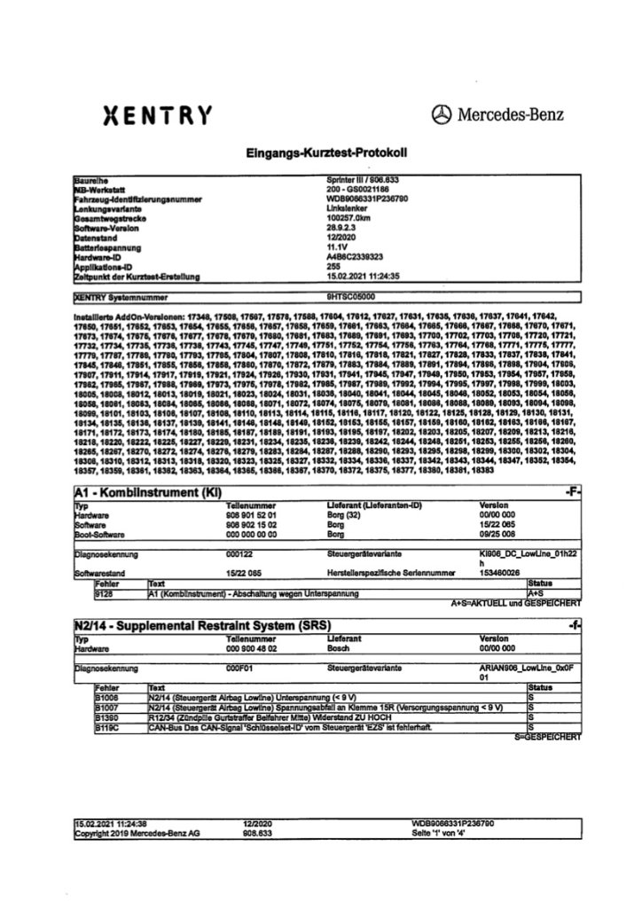

Ich habe seit geraumer Zeit die Motorkontrollleuchte brennen, ohne dass das Auto in den Notlauf geht. Diesbezüglich bin ich ganz regelkonform zu einer Mercedes-Werkstatt gefahren und habe das Auto auslesen lassen. Das mir übergebene Xentry-Protokoll habe ich euch angehangen.

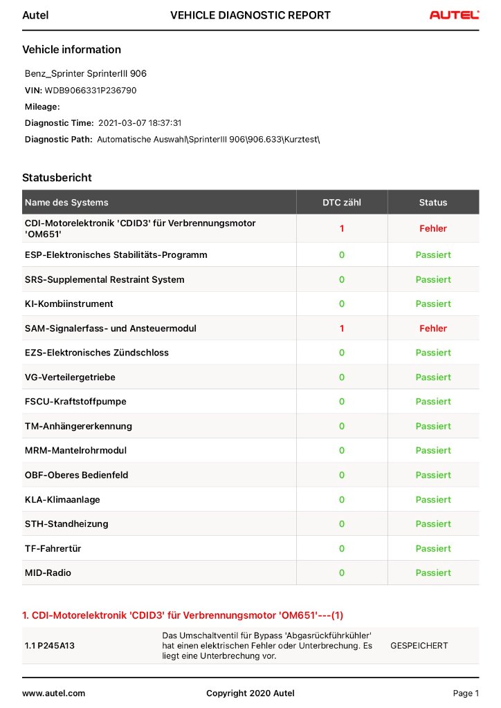

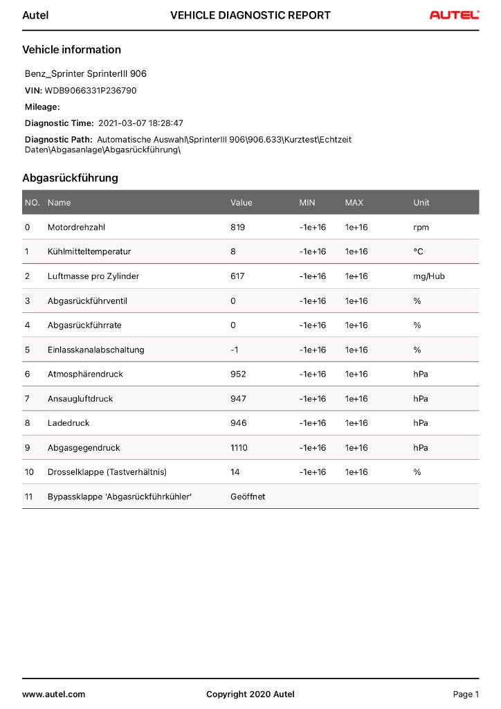

Somit habe ich mir von einem bekannten ein OBD2-Gerät geliehen und eine eigene Diagnose durchgeführt (siehe Anhang).
Was meint Ihr, warum könnte die Motorkontrollleuchte brennen?

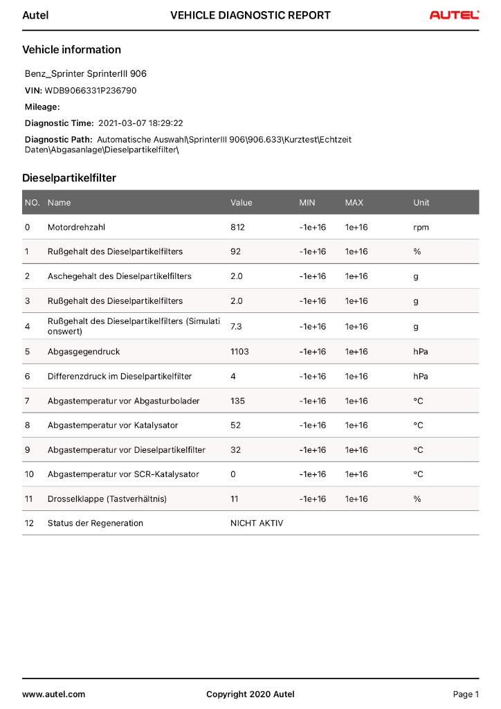

Und noch die eigene Diagnose.
Vielen Dank euch allen.
Autel Statusbericht S.1
Autel Statusbericht S.2
Autel Abgasrückführung
Autel Dieselpartikelfilter

Dein Xentry-Ausdruck zeigt eine Batteriespannung von 11.1V Zur weiteren Fehlersuche solltest du zunächst die Batterie laden oder instand setzen. So hilft der Xentry-Ausdruck kaum weiter.

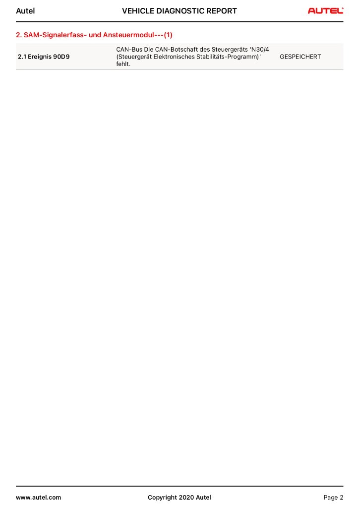

Im Autel-Report meldet SAM lediglich, dass sich das ESP-Steuergerät nicht gemeldet hat. Das ESP-Steuergerät ist jedoch nach dem Bericht in Ordnung. Es handelt sich nur um eine gespeicherte Fehlermeldung, daher löschen und weiter beobachten. CAN-Bus-Fehler treten gern mal unregelmäßig auf. Kann auch mit der zu niedrigen Spannung zusammenhängen.

In beiden Reports wird der gleiche Motorfehler benannt:
P245A13: Das Umschaltventil für Bypass "Abgasrückführkühler" hat einen elektrischen Fehler oder Unterbrechnung. Es liegt eine Unterbrechnung vor.
Das wird auch deine Motorkontrollleuchte ausgelöst haben.
Crafter277 (09 Mär 2021 11:03)
Re: Eine unfassbar traurige Geschichte rund um die Motorkontrollleuchte und SAM
Das Umschaltventil Bypassklappe AGR-Kühler
am Motor 651.955, .956 und .957 im Sprinter 906
Anordnung
Das Magnetventil Abgasrückführkühlung Y27/16 ist auf der linken Motorseite vor/unter dem Ölfilter angeordnet.
Aufgabe
Das Magnetventil Abgasrückführkühlung öffnet die Bypassklappe mittels Unterdruckdose, um den rückgeführten Abgasstrom über den Bypasskanal am Abgasrückführkühler vorbeizuleiten.
Wird das Abgas am Abgasrückführkühler zum Teil vorbeigeleitet, werden die Brennräume im unteren Lastbereich schneller erwärmt (weniger Kohlenmonoxid (CO) und Kohlenwasserstoffe im Abgas). Im oberen Lastbereich werden die Abgase über den Abgasrückführkühler geleitet und somit gekühlt (weniger Stickoxide (NOx) im Abgas).
Funktion
Das Magnetventil Abgasrückführkühlung wird vom CDI-Steuergerät (N3/28) mit einem Massesignal angesteuert. Dadurch wird durch das Magnetventil Abgasrückführkühlung der Belüftungsanschluss (Verbindung zur Atmosphäre) geschlossen.
Die Verbindung zwischen dem Unterdruckversorgungsanschluss und dem Unterdruckdosenanschluss der Bypassklappe wird freigegeben. Somit wird der Unterdruck zur Unterdruckdose der Bypassklappe hin aufgebaut und die Bypassklappe öffnet den Bypasskanal.
Im unbestromten Zustand wird die Verbindung zwischen dem Belüftungsanschluss (Verbindung zur Atmosphäre) und dem Unterdruckdosenanschluss der Bypassklappe wieder hergestellt. Dadurch wird die Unterdruckdose der Bypassklappe belüftet und die Bypassklappe verschließt den Bypasskanal wieder.
Crafter277 (09 Mär 2021 11:04)
