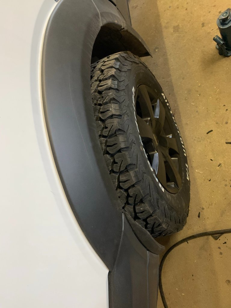

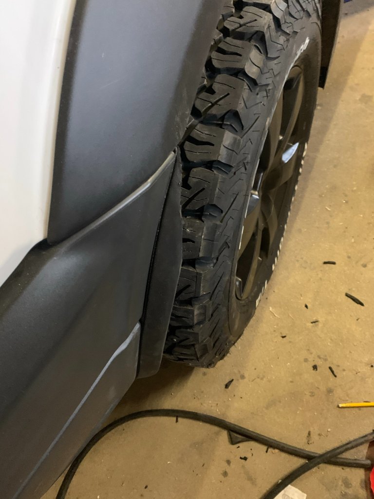

Ich hab die Umrüstung auf 265/65 R17 durch. Die Felge hat eine Einpresstiefe von 50. Mit den BF Goodrich schaut zwar das Rad aus dem Radhaus raus, die Lauffläche ist oben jedoch abgedeckt. Die Lauffläche muss bis 15cm über Radmitte abgedeckt sein. Dazu musste ich am Kotflügel entlang Richtung Frontstoßstange eine Gummilippe aufkleben, damit die Fläche überdeckt ist.

Nen bild wär schön.

Hi, hier zwei Fotos.

Danke für die Bilder.
