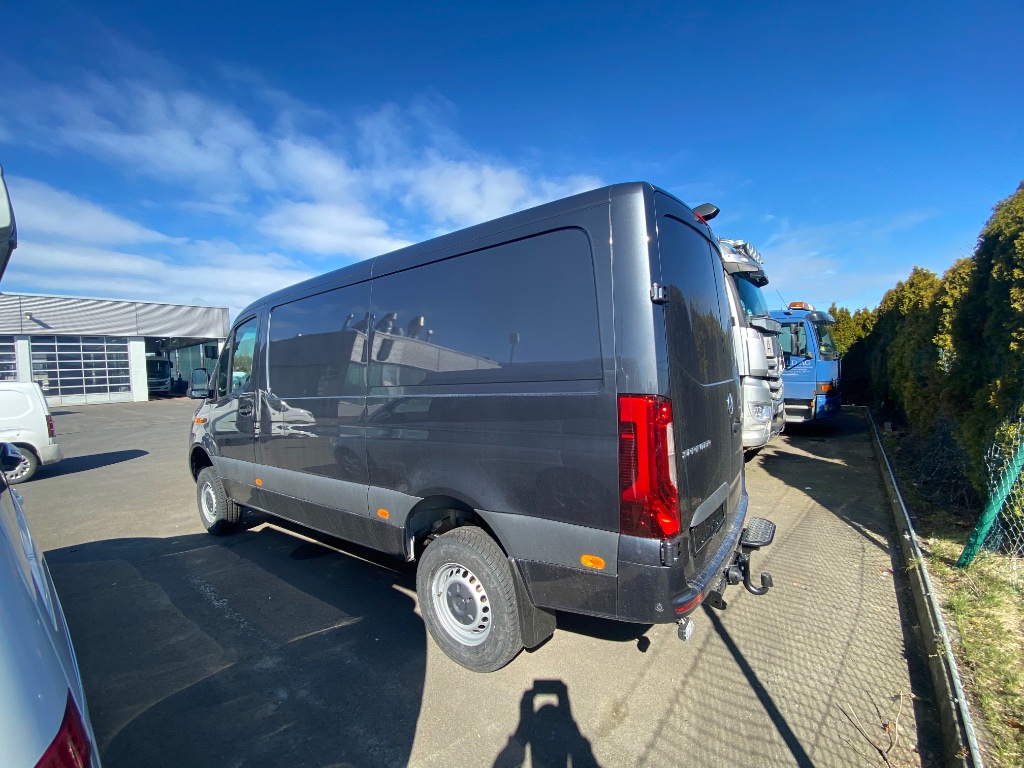

So liebe Gemeinde, einen wunderschönen guten Abend,
habe heute unser kleines Monster nach knapp 1Jahr Lieferzeit in Empfang genommen. Als erstes sind mir die "Vorkriegs-Rückfahrscheinwerfer" aufgefallen. Vermutlich nur beim 4 x 4, da in den Rückleuchten zu hoch nach STVZO.
Ansonsten bin ich erst einmal begeistert und werde von meinem Umbau-Light gerne berichten.
Viel habe ich nicht vor, wir haben 3 Hunde, da wird es eine Box geben, auf der Mann/Frau auch mal übernachten kann, ein kleinen Küchenmodul und ein Duschmodul.
VLG
Henry

Ich hab ja davon schon gelesen aber das es so krass hässlich aussieht, hätt ich ja nicht gedacht!
Das sieht aus wie gewollt aber nicht gekonnt!
Aber gut, Mercedes das beste oder nichts.
Bin echt nen bisschen fassungslos!!!!
Gruß Kay

das ist doch Sachbeschädigung.
Ich würde die RSW in die oberen Lampen umbauen.
Das merkt keine Sau....

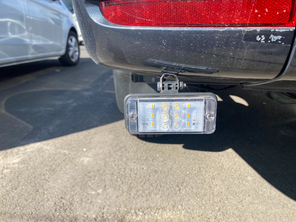

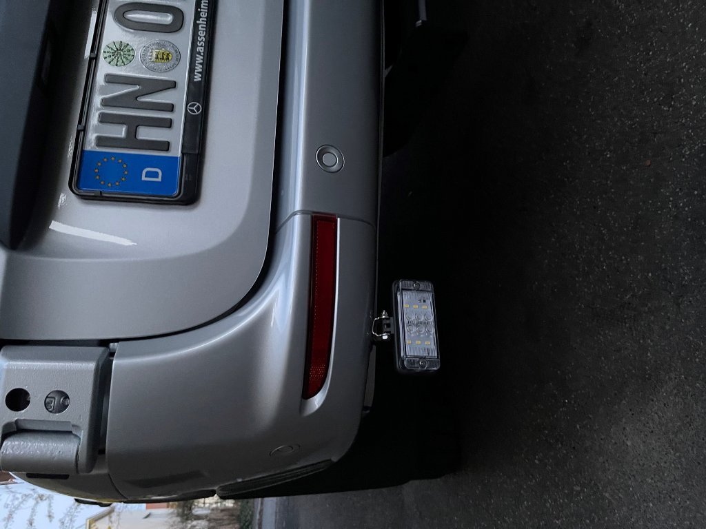

baue die RSW in die Ausbuchtungen für die Katzenaugen ein ....und dafür klebst du ein paar Klebe-Katzenaugen oben auf den Stossfänger ...Henry69 hat geschrieben: 19 Mär 2021 19:04 die "Vorkriegs-Rückfahrscheinwerfer" aufgefallen. Vermutlich nur beim 4 x 4, da in den Rückleuchten zu hoch nach STVZO.
https://www.led-martin.de/led-rueckfahr ... 2/24v.html
https://www.ebay.de/b/LED-Ruckfahrschei ... n_55204752

Das ist eine blöde Idee, wenn das Fahrzeug ein rückwärts gerichtetes Radar-System hat. Wenn das System fehlt, ist an dieser Stelle auch genügend Platz, die RFL in die Stoßfänger einzubauen.asap hat geschrieben: 19 Mär 2021 20:57und dafür klebst du ein paar Klebe-Katzenaugen oben auf den Stossfänger ...

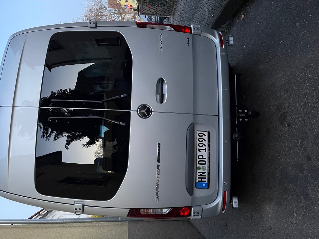

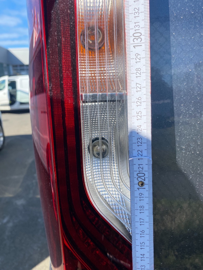

Hallo in die Runde,
mein Sprinter 4x4 ist gestern beim freundlichen angeliefert worden. Ich hab echt gedacht mich tritt ein Pferd als ich das Gebastel gesehen habe. Konnte leider noch nicht mit dem Verkäufer sprechen, aber, das bleibt so nicht
Die Glühbirne des Rückfahrscheinwerfers liegt exakt auf 1200mm die Oberkante bei 1260. Im Text werden Oberkante 1200 gefordert. Mal schauen wie der ausgeladen hochsteht.
Die bestellte elektrische Handbremse ist ebenfalls nicht verbaut, dafür die gleiche mechanische wie im alten Modell.
Gruß Guido
Gruß Guido

Hallo Guido,
ist dieses Rückfahrlicht, L21, eigentlich Serie beim Allrad? Außerdem würde mich die Höhe von Straße bis Unterkante "Rückfahrscheinwerfer" interessieren. Welche Bereifung hast Du montiert?
L21 soll sich beim CDI 319, RWD (Hinterachsantrieb) nicht bestellen lassen.
Du hast ja auch den Querträger mit integriertem Auftritt QA9 und Q10 Querträger für Anhängerkupplung montiert.
Ändert sich durch den integrierten Auftritt die Gesamtlänge vom Fahrzeug, L = 5,926 m. Ich will unter 6,00 m bleiben
wegen Fährüberfahrten.
