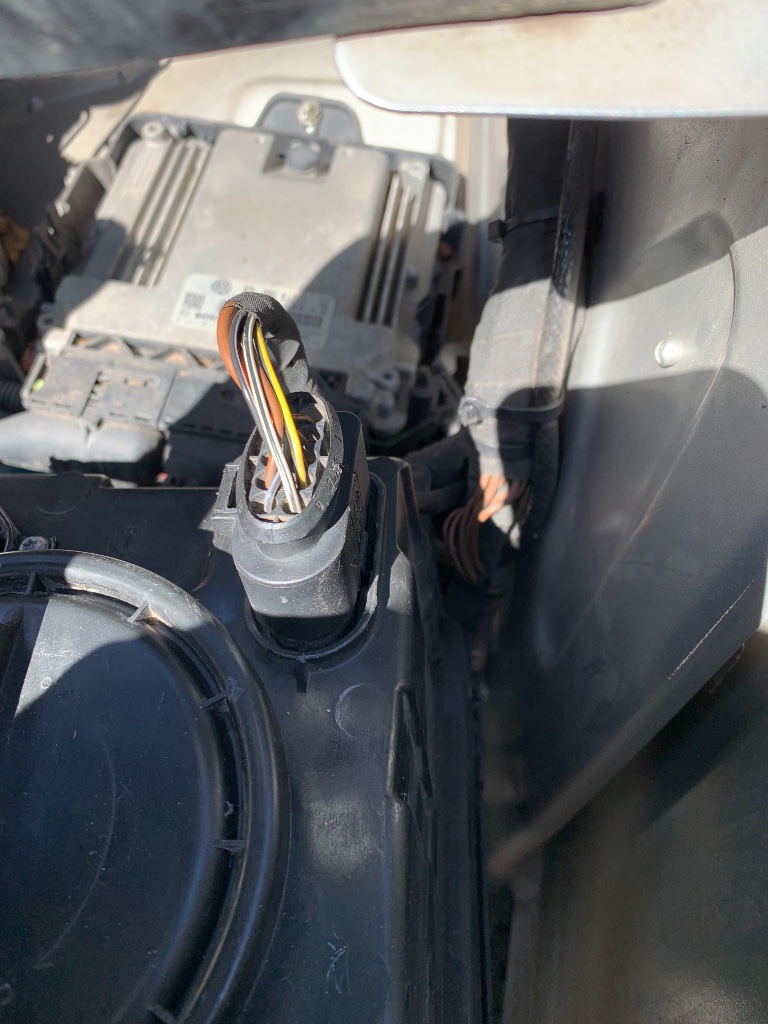

Ich versuche gerade an meinem Crafter 2014 die Frontscheinwerfer zu tauschen. Leider schaffe ich es nicht die Stecker vom Scheinwerfergehäuse zu lösen. Kann mir vielleicht einer von euch den Trick nennen, wie man den Stecker lösen kann.
Ich habe mal ein Foto angehangen welchen Stecker ich nicht gelöst bekomme.

Moin RWE,
eigentlich sollte das recht "einfach" gehen.
Mein Trick:
Stecker erst einmal weiter drauf drücken, dann hier im Bild links die Klemme (oder wie auch immer man es nennen möchte) in Richtung Kabelbaum drücken, sodass sich am Stecker unten die Nase über die Verriegelung bewegen kann. Dann sollte man den Stecker dabei leicht zurück ziehen können.
Wichtig! Erst den Stecker weiter randrücken und dabei Lösen und dann abziehen.
Probiers mal aus.

Servus Sprinterklops,
Vielen Dank, das war der Trick den ich gesucht habe. Ich habe versucht ein wenig zu drehen. Stecker raus und neue Scheinwerfer sind drin.
Danke Dir !
Ralf
Danke Dir !
Ralf
