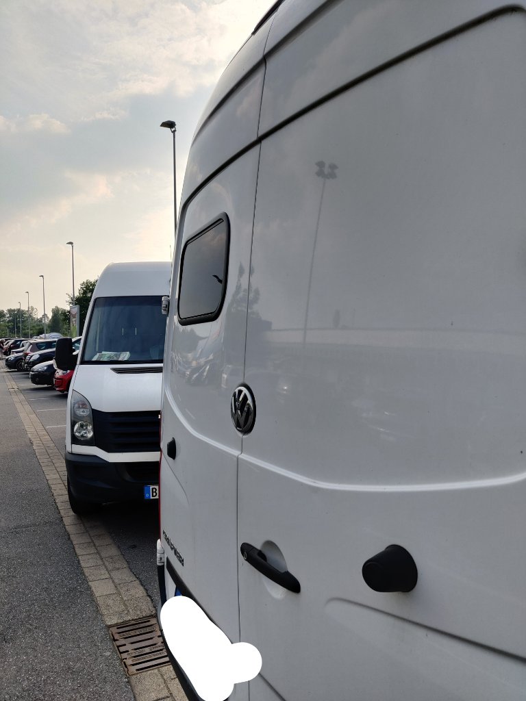

Die Carbest RW Compact habe ich auch in meinem Crafter in den Hecktüren.
Passt perfekt mit der Wölbung.

Die Tür ist natürlich vertikal und horizontal gewölbt. So oder so wirst du einen kleinen Frosch im Blech haben. Aber sicherlich mit den RW Van etwas weniger, weil die vertikal die Wölbung aufnehmen.

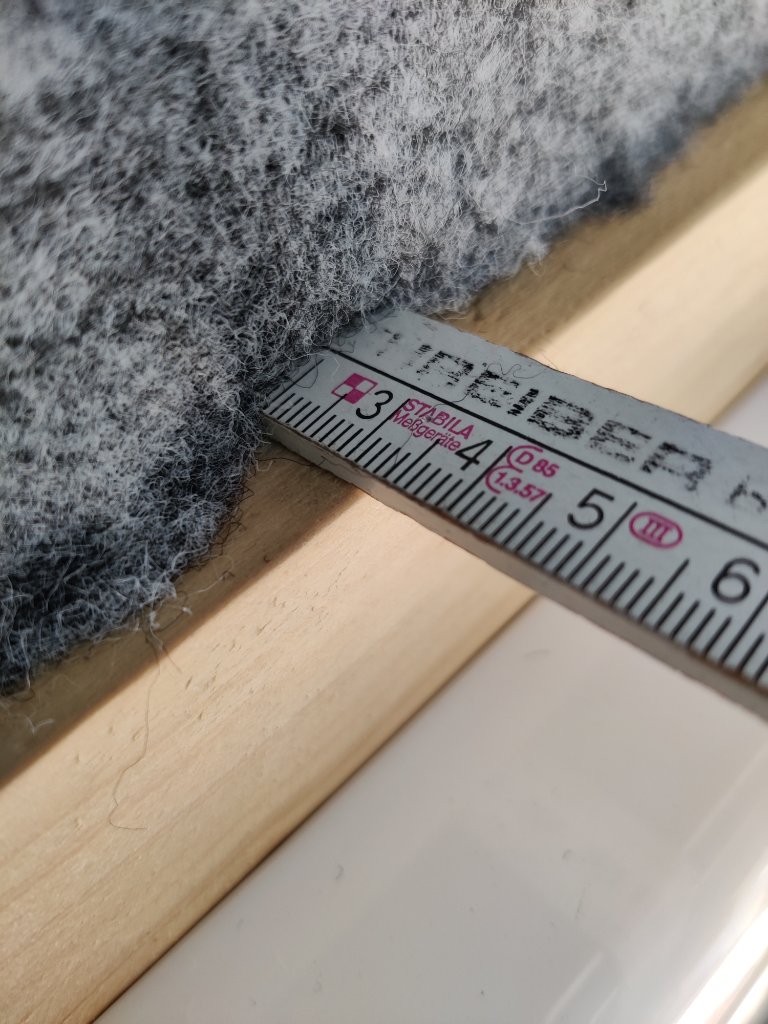

Ich hab die RW Compact eingebaut in 500x450. Mit dem Innenrahmen in 30mm Materialstärke wirft es in den Ecken ganz leicht. Man sieht es gegen das Licht, aber irgendeinen Tod muss man sterben.
Schön wären Fenster zum klappen wie im Ducato, aber sowas gibt es leider nicht für den Sprinter/Crafter (egal welches Baujahr/Typ).
Wenn vor 2 Jahren die RW Van schon verbreiteter gewesen wären, dann hätte ich auf jedenfall für die Seitenfenster diese genommen. Aber auch das geht so.
Schau dir mal die professionellen Umbauten an: Westfalia, Hymer, etc...da wird matt um die Fenster foliert um den "frosch" zu verstecken. :wink:

Einfach den Holzrahmen an die Krümmung des Bleches anpassen und das Fenster krumm ziehen. Die Dichtung zwischen Fensterscheibe und Rahmen gleicht die paar mm locker aus und der Fensterrahmen passt sich problemlos an.
Ist bei mir seit 7 Jahren dicht (Seitz S4 500x300).
Kann man ja auch erstmal ohne zu kleben zur Probe verbauen und sich anschauen ob alles funktioniert und die Dichtung ohne Spalt anliegt...
