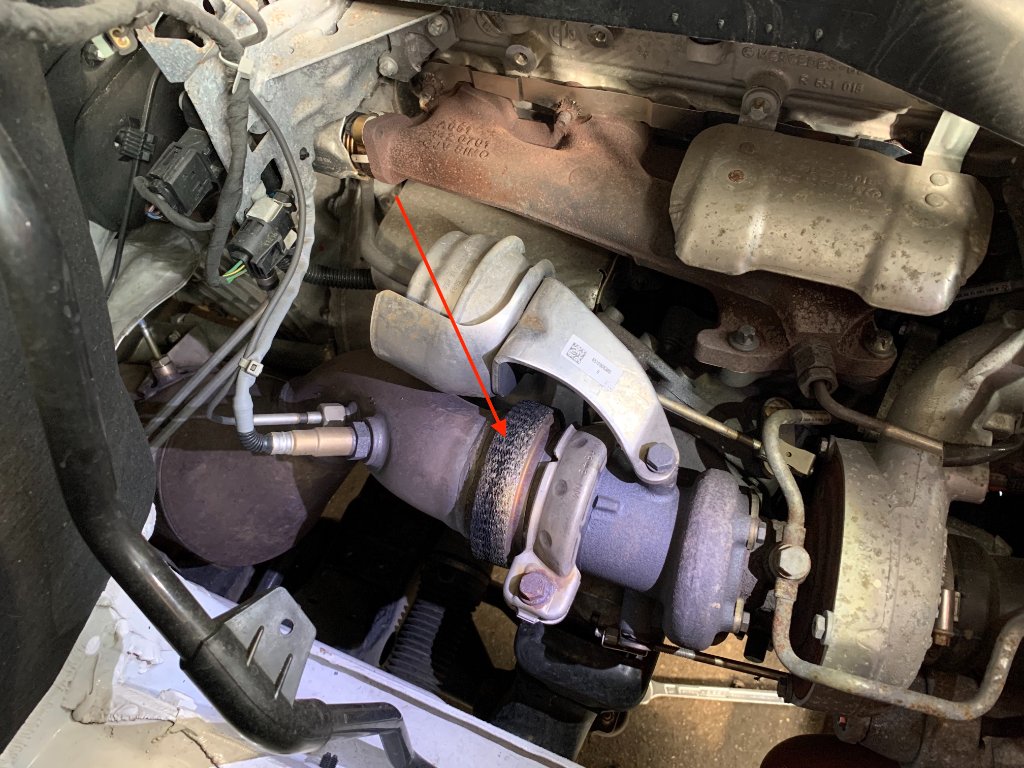

Re: Verbindungsstelle Turbolader/Kat qualmt
Moin! So, jetzt weiß ich endlich mehr darüber was hier los ist.
Es ist nicht der Turbo der der qualmt, sondern diese Metallmuffe (siehe Foto). Kann man die einzeln tauschen oder muss da ein neuer Kat her?

Ja das ist ein Dichtungsring, kostet um die 10€ +/-.
Re: Turbolader qualmt, Geruch im Innenraum
Unter dieser Manschette gibt es keine Dichtung, wenn es dort qualmt, ist der "Faltenbalg" gerissen und lässt sich meistens nicht mehr reparieren.

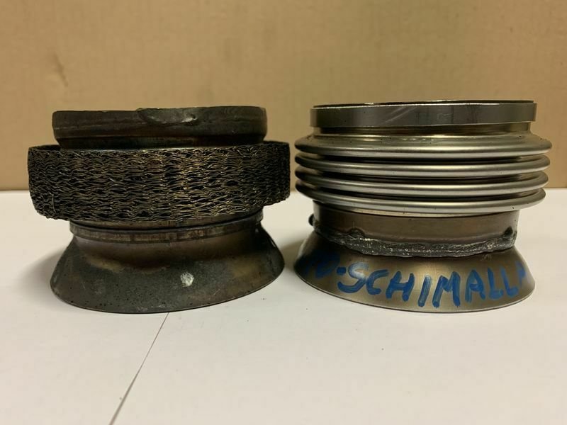

Du meinst dieses Flexrohr hier?
Habe es als Ersatzteil bei ebay gefunden. Einfach eingeben: "Flexrohr Kompensator DPF Partikelfilter Mercedes Sprinter 906 Kat"
Immerhin besser als 2500€ für nen neuen Kat ausgeben! Jetzt muss ich die DPF+Kat ausbauen und jemanden finden, der mir das neue Flexrohr einschweißen kann...
Hat das einer von Euch schon mal gemacht? Gibts was worauf man unbedingt achten sollte?

HyEnso hat geschrieben: 07 Sep 2021 21:05 Du meinst dieses Flexrohr hier?
Das hab ich gerade erst am Dienstag gemacht , mal wieder

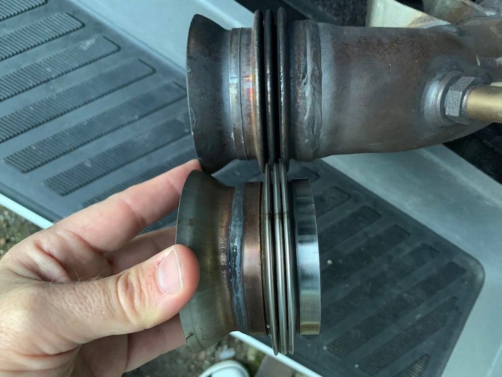

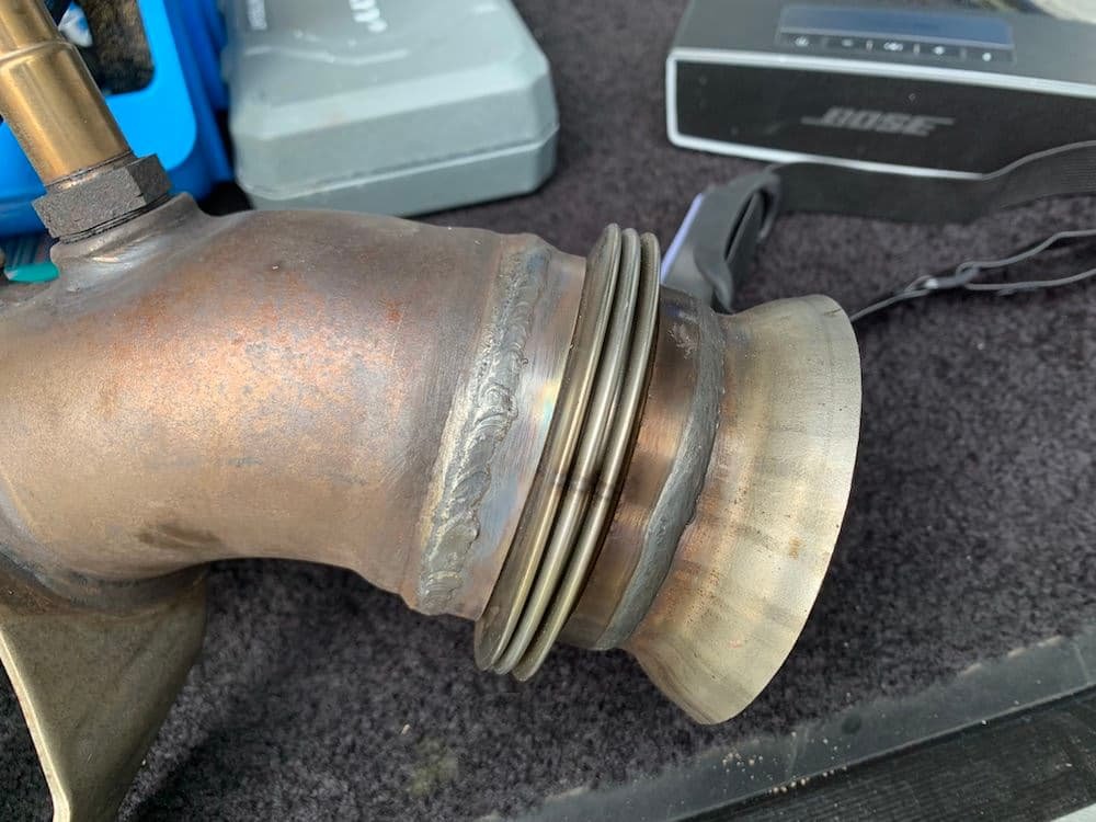

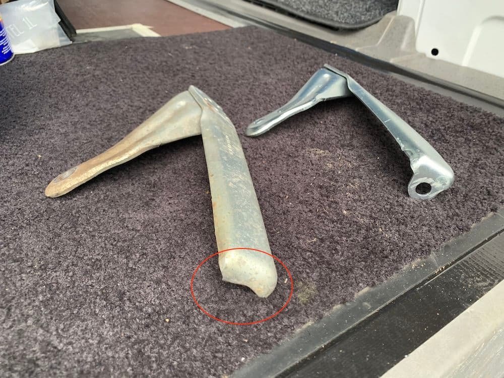

Moin und herzlichen Dank noch mal and die Helfer hier im Forum. Habe das Wellrohr und den Kat-Halter getauscht und jetzt schnurrt alles wieder perfekt! Das neue Wellrohr habe ich für 89€ bei ebay gekauft (Achtung: da gibt es welche die 8cm und welche die 6cm lang sind) und den Halter für 40€ bei Mercedes. Mit dem Einschweißen zusammen hat mich alles etwa 230€ gekostet. Deutlich besser als die 2500€ für nen neuen Kat!
Liebe Grüße und vielen Dank noch mal!
