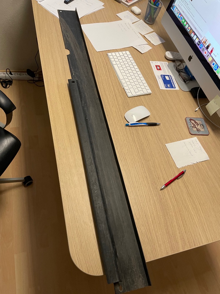

ich habe mir einen Crafter BEV (2E) aus dem Jahr 2014 gekauft, um ihn als Camper auszubauen. Nun geht es erst einmal mit der Rostbehandlung los. Hierfür habe ich u. a. die Trittstufe an der Seitentür bzw. Schiebetür rechts abgebaut und bin darunter auf eine Kunststoffschiene bzw. Plastiklaufschiene gestoßen, die ich erneuern muss. Allerdings konnte ich dieses Teil nirgends auf den Ersatzteilseiten finden. Die auf der Unterseite aufgedruckten Nummern 193212 200514 und 082044 120614 haben mich auch nicht weiter gebracht. Kann mir jemand mit der korrekten Teilebezeichnung oder besser mit einem Hinweis helfen, wo ich das Teil erwerben kann? Ich hänge mal noch ein Bild an, auch wenn da nicht wirklich viel zu erkennen ist....

Gibts nur beim Freundlichen oder für fast gleiches Geld gebraucht in e-Kleinanzeigen...altes Teil mitnehmen.
Aber davon mal abgesehen, es sieht nicht defekt aus....nur verkratzt vom Sand mit der Energiekette.

Sollte ohne Trennwand sein: Alte Nummer: A9068210129 wurde ersetzt durch A9069830185
Mit Trennwand ist es A9069830183 bzw neu A9069830585
Wo der Unterschied der beiden liegt ist mir nicht ganz klar.
http://mb-teilekatalog.info/view_SubGro ... subgrp=180*
Teil 190 im Link
Und wie der Exilaltbier schon schreibt, dein Teil sieht noch gut aus...

Danke an euch... Das Teil ist an zwei Stellen gerissen, was auf dem Foto nicht zu sehen ist. Aber bei VW hat man es mir ruckzuck aus der Liste gesucht und für 22 Euro bestellt.
